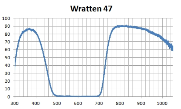

En attendant, pour goûter en UV, tu as la solution de l'UV du "pauvre", à savoir la combinaison IRcut (et oui encore lui) + violet W47:
https://laclefdesetoiles.com/filtres-colores/2951-filtre-kepler-n47-violet-3175mm-transmission-3.html
Pourquoi Ircut avec le W47? car le W47 est fait pour le visuel principalement et il a une méchante fuite en IR, qui sera coupée par l'ircut pardi.
un exemple avec W47 + ircut:
A faire de préférence avec ADC (car planète toujours basse) et capteur mono pour la résolution et sensible dans le bleu.
Durée des films: plusieurs minutes facile, genre 5 ou 10 min.
