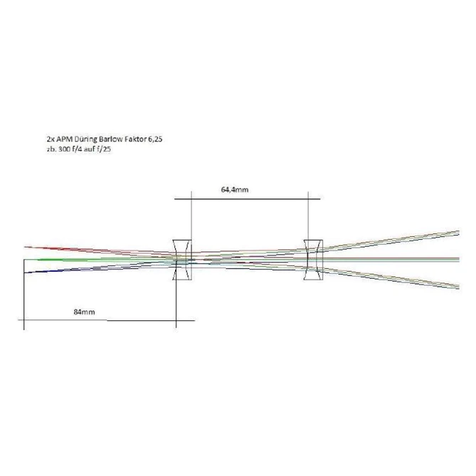

je souhaiterai assembler un 6,25x APM comacorrector, qui est le montage de 2 barlows 2,7x espacées d'un tube allonge.
je possède déjà un module complet 2,7x, je devrai juste acheter un autre corps de Barlow 2,7.
il ne me resterai juste qu'à réaliser un tube allonge de la bonne longueur, pour espacer à la distance idéale les 2 lentilles de barlow.
Quelqu'un possède t-il ce matériel complet et pourrait me mesurer la longueur du tube entre lentilles?
APM vend les lentilles seules, ou l'ensemble complet 6,25x, ors je possède déjà une des barlow. l'achat d'une seconde barlow et 1h de tournage dans mon garage me permettraient d'éviter d'avoir des éléments inutiles et chers....
Merci!

Mais ça ne me donne pas la dimension physique du tube à mettre entre les 2 corps de barlow, sauf à poser des jauge de profondeur directement sur les surfaces optiques...

T'es pas patient, fallait le temps que je retrouve ou que c'était les paramètres de ce %$µ!@ de tube fileté et ... il y a un paramètre essentiel que le schéma optique de Michel ne donne pas : la distance à la surface optique n'est pas la distance mécanique.
- La lentille a une concavité certaine, ça compte pour la coma ce bout de mm
- Les cellules ont des cotes pour maintenir les lentilles : les flancs des cellules sont positionnés précisément.
Ca fait du + du - du + inconnu mais j'ai retrouvé les cotes du tube : cf ci-dessous.
Composition :
Deux 1 1/4" ED-Barlow :  en filetage filtre ~28,4 mm ? => M28*0.6 astro
Une douille d'extension, de longueur 64,5 mm (flanc à flanc)
Tu pourras faire le tube de raccord ensuite : photo ou autre chose, il y a du tirant : 83.1mm de flanc à focus
