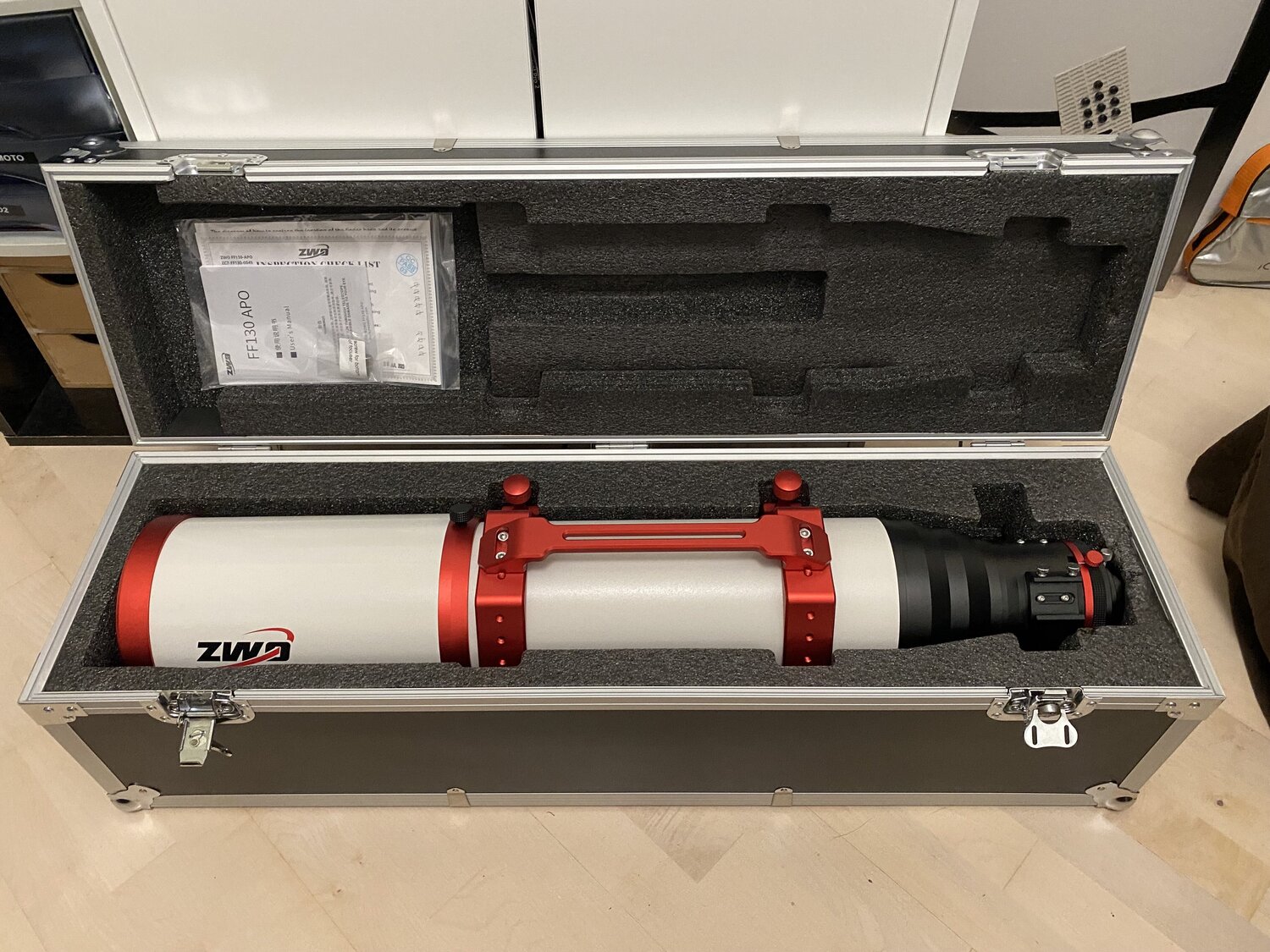

1/ expédition et emballage soignée, la lunette était dans sa caisse de transport, elle-même dans un carton ajusté au dimension de la caisse. ce carton était emballé dans un deuxième carton avec des mousses épaisses autour afin de garantir l’intégrité de la lunette. Idem pour le réducteur dans un colis à part.

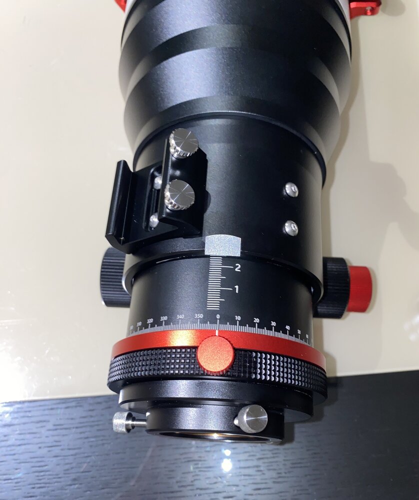

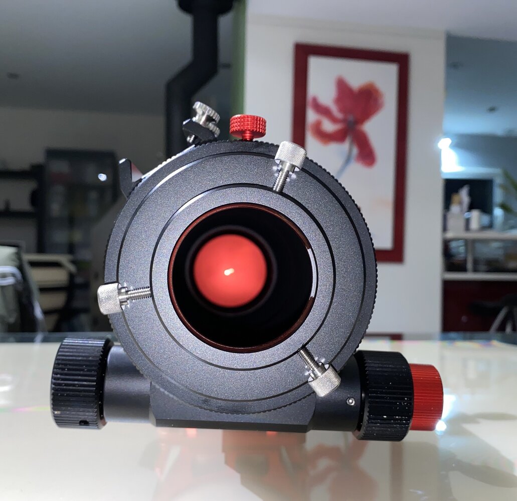

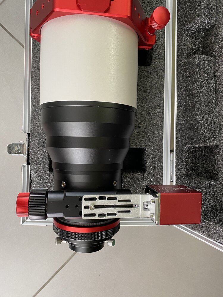

2/ premier déballage :  la lunette semble qualitative (anneaux, queue d’aronde au format Losmandy et crayford de bonne facture visiblement capable de supporter sans soucis le point de mon système d’imagerie (réducteur de focale, caméra ASI2600MM, roue à filtre, diviseur optique et caméra de guidage). La finition est très bonne. A noter un système de repérage de la position angulaire du crayford très utile pour peaufiner son cadrage photo.

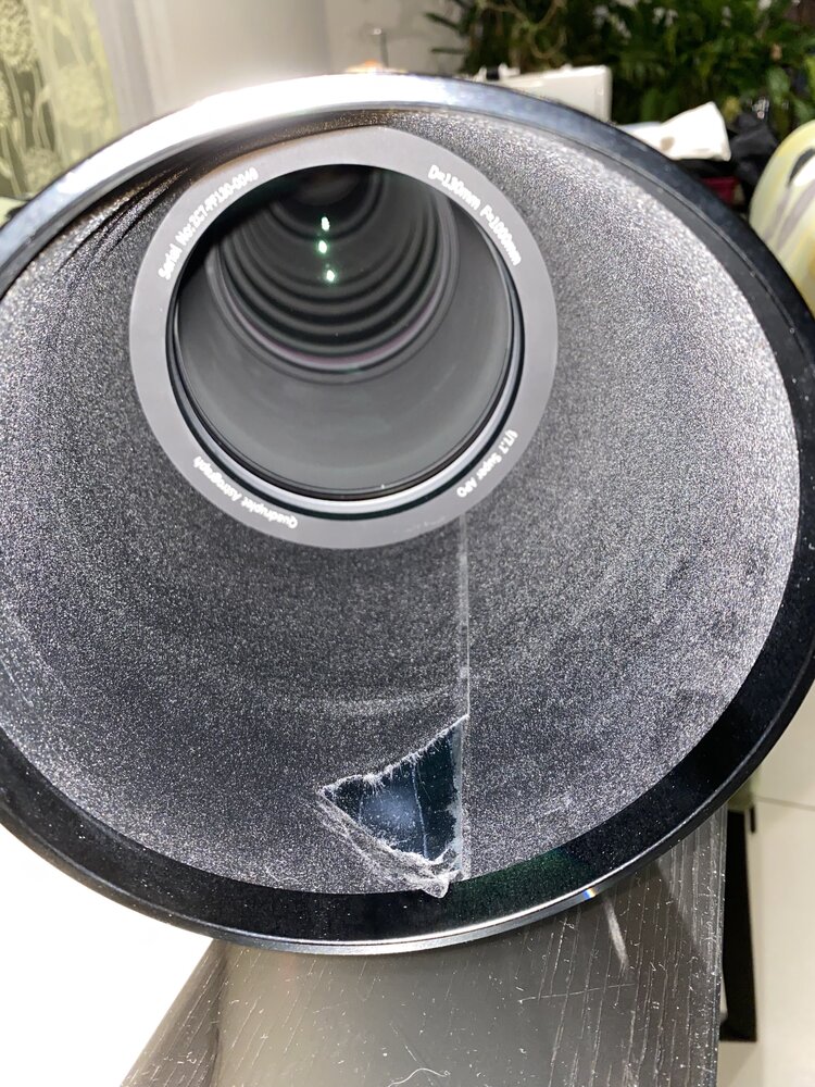

3/ Mais première déception : la feutrine à l’intérieur du pare-buée est abimée. J’envoie donc rapidement un mail au support ZWO qui, avec photos à l’appui réagisse très vite et m’envoie tout de suite un pare-buée de remplacement que je reçoit dans les 15 jours (ouf ! tout a été très bien géré par le SAV ZWO…).

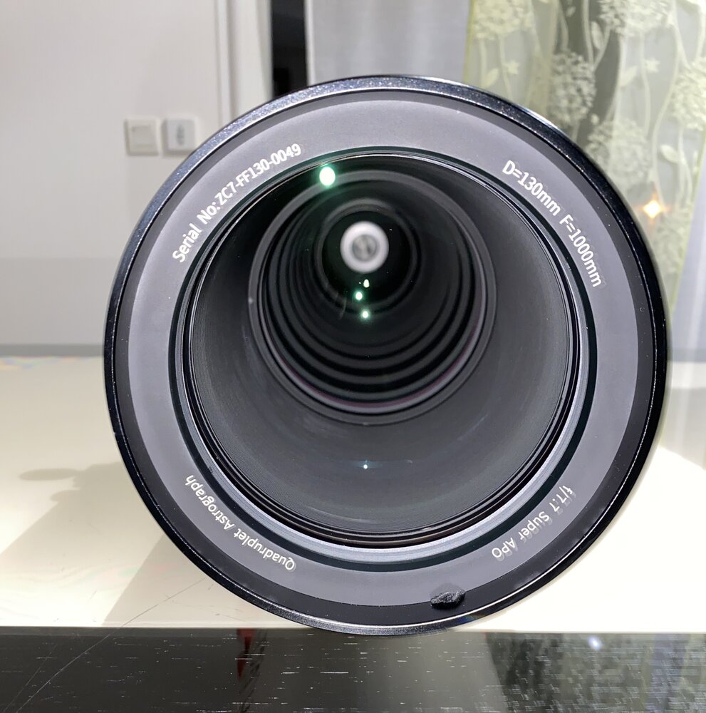

4/ les lentilles quant à elles sont nickel… reste à vérifier la collimation du triplet lors d’un premier test sur le ciel.

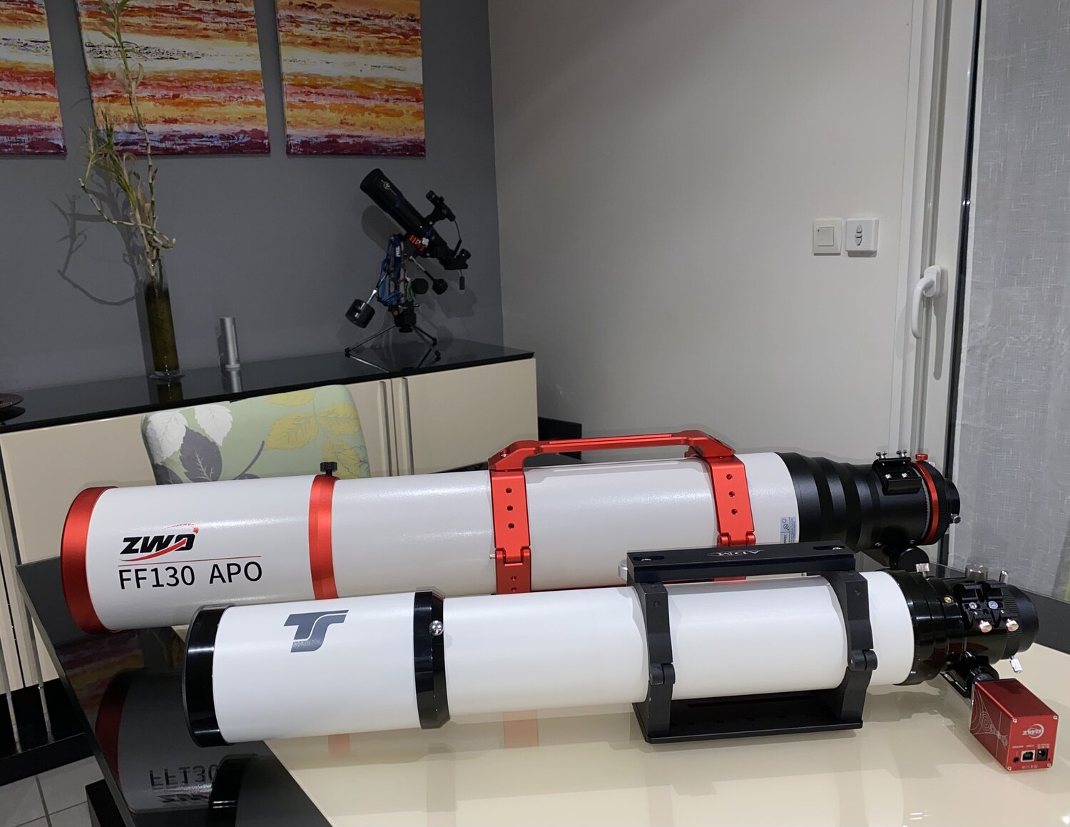

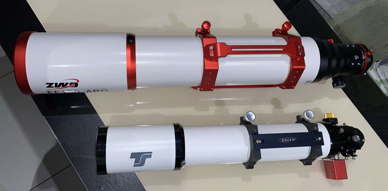

Place aux photos du déballage…

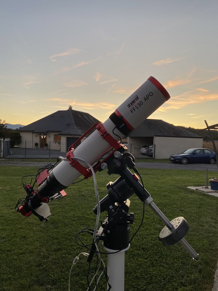

Evidement par comparaison avec ma vénérable TS102 la taille et le poids de la lunette ZWO en imposent mais l’installation sur ma monture Losmandy G11 se fait sans problème.

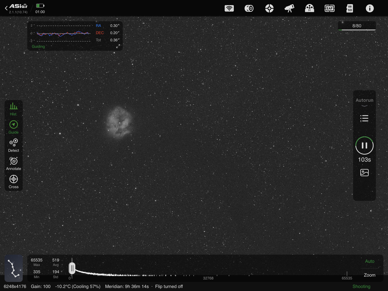

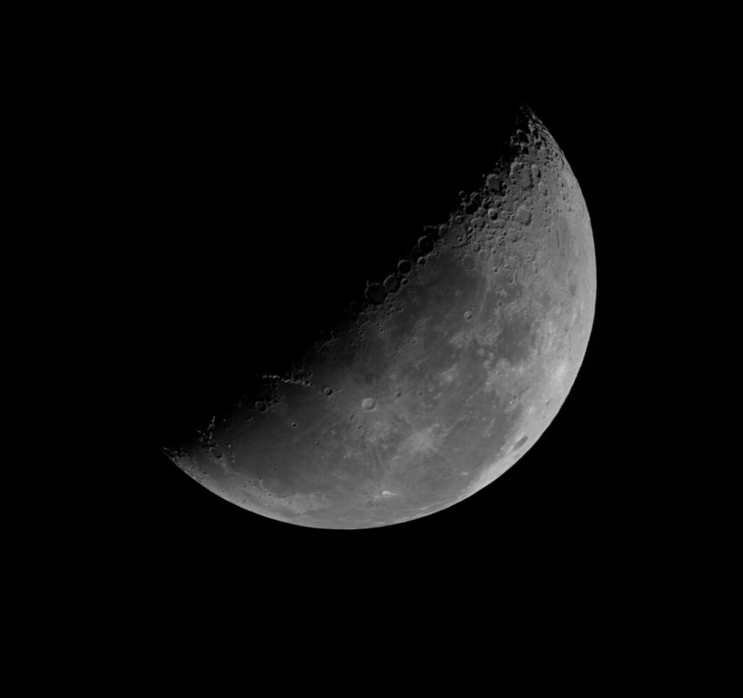

2/ ensuite je suis passé aux choses sérieuses avec un premier test en imagerie du ciel profond. Pour commencer j’ai choisi une cible que je n’avais jamais faite située dans la voie lactée afin de me rendre compte de la finesse des étoiles et des capacités de résolution de la lunette : la nébuleuse du cocon. Au passage, j'ai aussi fait une image de lune car ce soir là le ciel était très calme...
Les premiers résultats me semblent à la hauteur… mais je vous laisse juger par vous même en postant aussi une brute.

A noter un petit défaut que j'ai signalé à ZWO pour correction si possible lors des prochains batchs : la valise ne permet pas de ranger la lunette avec un EAF installé sur le Crayford... dommage car il va falloir qu'un j'investisse dans une autre malette de transport.
