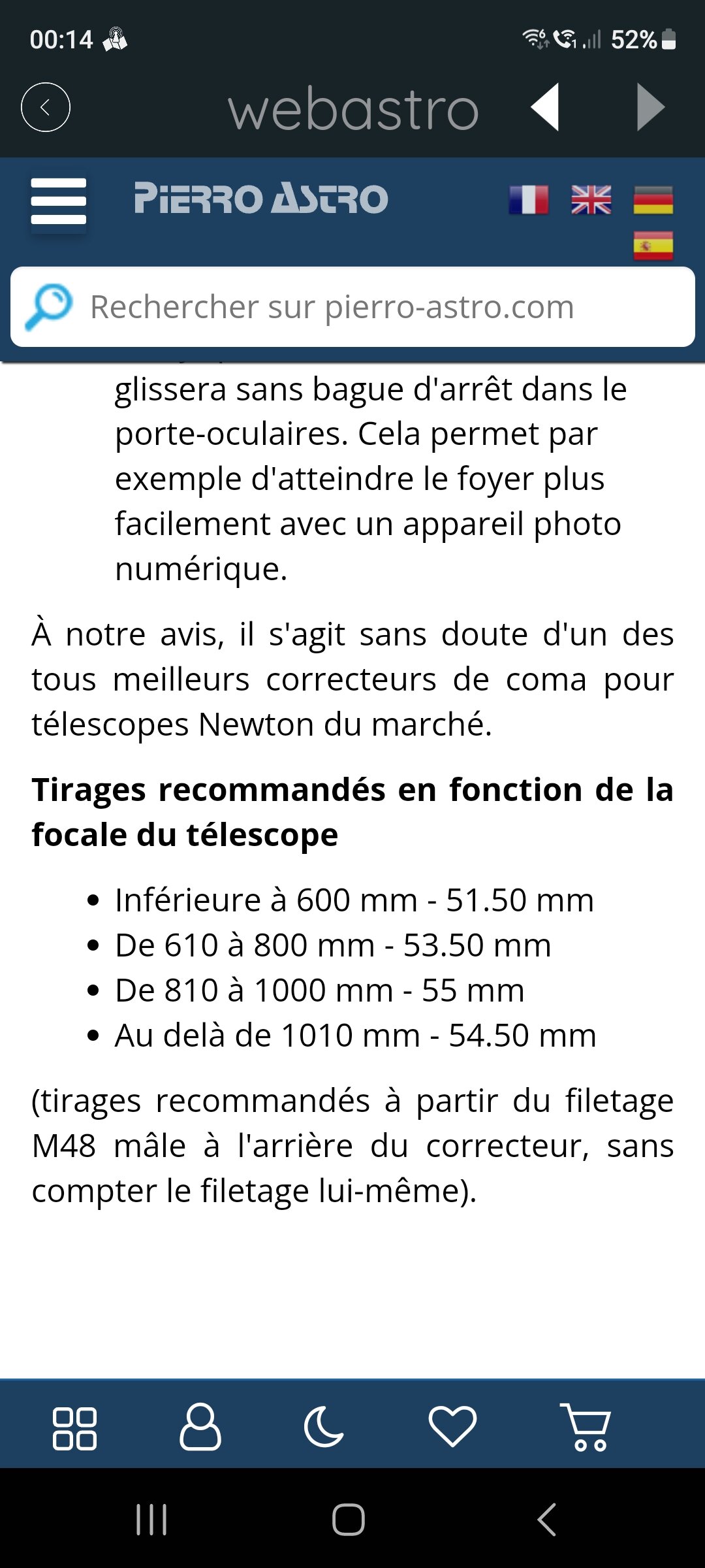

Backfocus avec correcteur de coma SW en fonction de la focale ?...
Hello!... Je reviens suite à la forme bizarre de mes étoiles, attribuée dans un premier temps à la collim !... Ma collim étant nettement meilleure (Ocal plus collim étoile), mais la forme de mes étoiles est toujours bizarre !? ⭐🤔... J'ai trouvé chez Pierrot Astro cet article qui précise que le backfocus doit tenir compte de la focale par rapport au correcteur de coma !... Du coup, comme je possède le même correcteur, et que j'ai un 200/800, mon backfocus devrait être de 53.5 et pas de 55 (préconisé par le fabricant de ma 294 MC pro)... Que pensez vous de cet article ?... Faut il rester à 55 ou mettre 53.5?...merci

A vrai dire je faisais surtout référence à ma réponse concernant le back-focus et la question des 55mm.

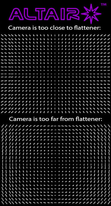

Si jamais tu ne connais pas ce schéma :

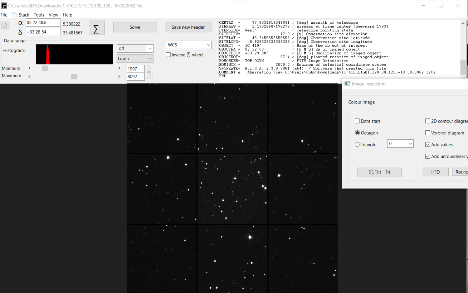

.... J'ai cette image de IC 410, mais je n'ai jamais réussi à appliquer ces schémas sur mes photos ?... Pas évident ?... Si tu sais l'interpréter je suis preneur ?
il y a 48 minutes, pyrou61 a dit :

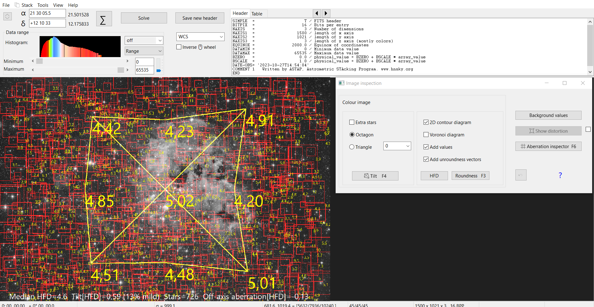

Avec les nouveaux processus de réduction d'étoiles à la sauce BlurX et compagnie, il est moins évident de se rendre compte de la forme des étoiles.

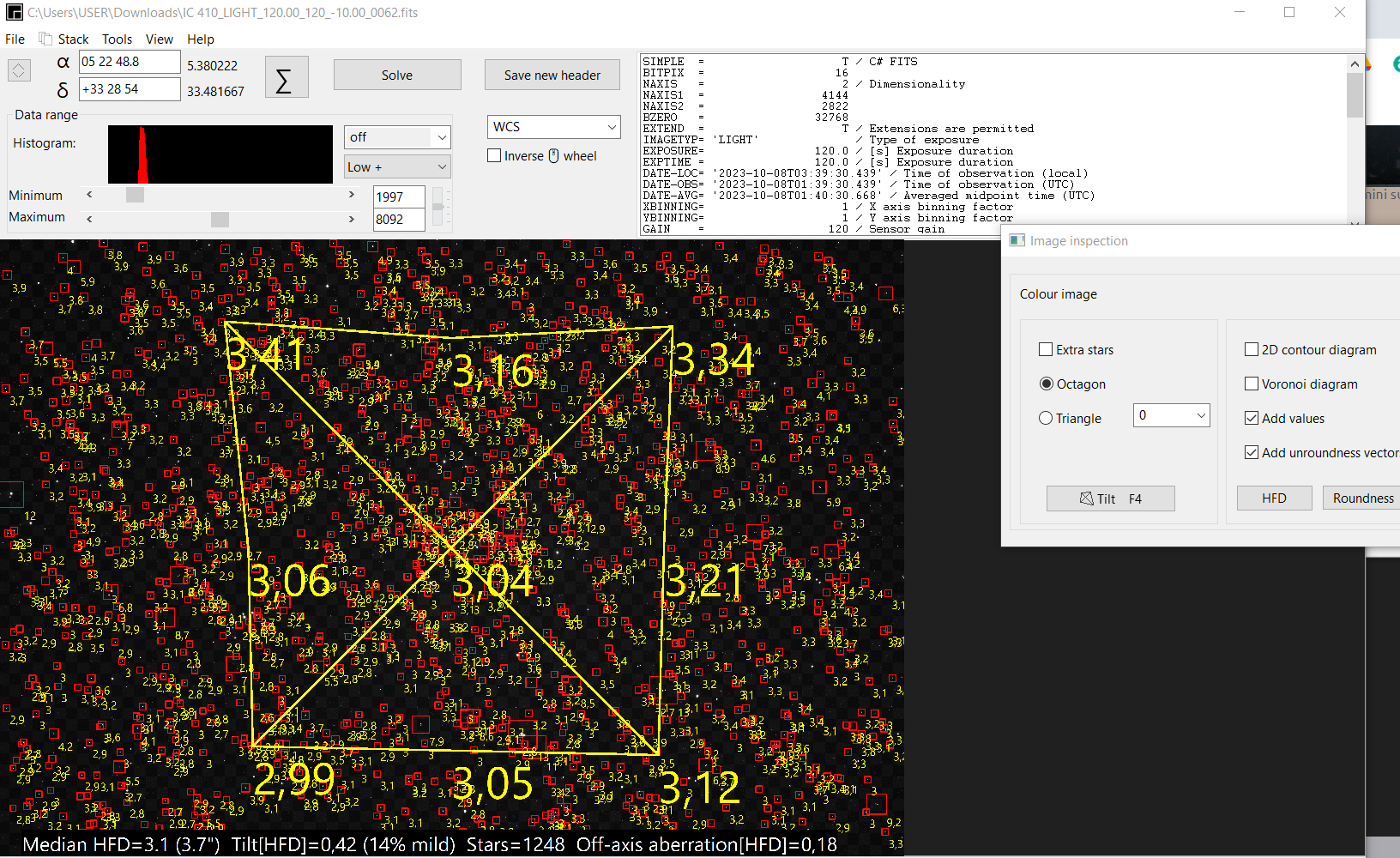

Avec ASTAP par exemple tu peux voir les 4 coins + le centre:
on peut voir une représentation du tilt:
Le mieux ce serait d'avoir l'image linéaire en sortie d'empilement, avant réduction d'étoiles si possible ;)

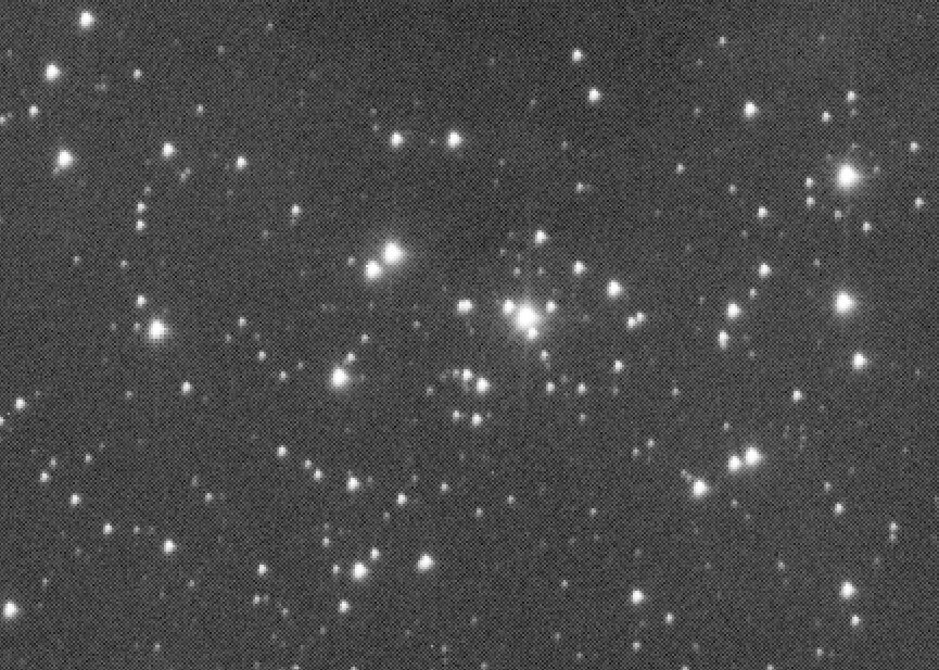

Les étoiles au centre de ton image ne sont pas rondes mais présentent une nette tendance triangulaire:
Est ce le cas pour toutes les images de la série ou celle ci est-elle un exception?
Si toutes les images présentent ce défaut alors il est difficile de tirer des conclusions sur le back-focus et sur le tilt et il faudrait d'abord essayer de régler le problème (peut être un soucis de collimation?).

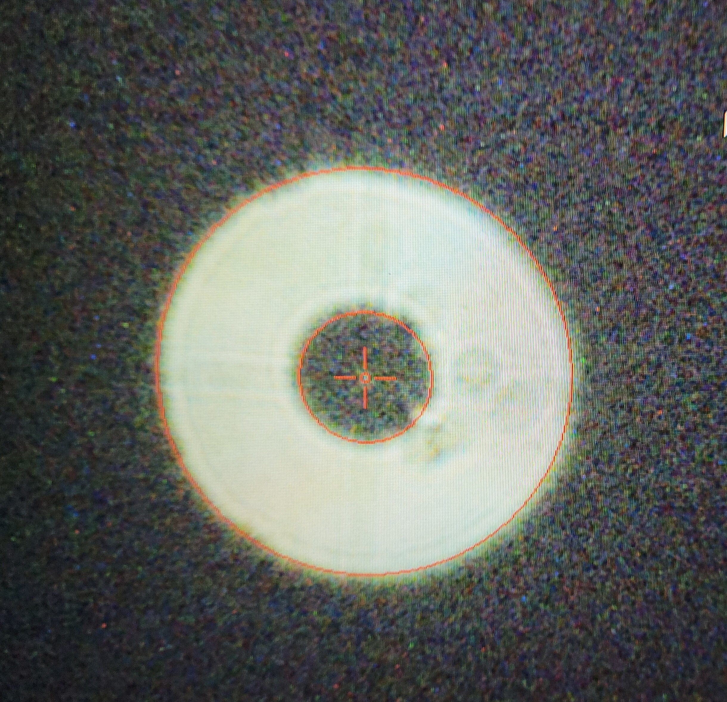

... Quand je defocalise, j'obtiens ça... Pas parfait, mais côté miroir contraint ?... Quand je nettoie mon primaire, je met juste la patte en contact avec le miroir, sans plus !... Je ne sers pas comme un bourrin...
Et bien moi ça me semble beaucoup trop symétrique pour une  étoile aussi défocalisé et avec un newton à f4. L'offset devrait être apparent à mon avis.
Tu obtiens ça après avoir fait la collim sur une étoile c'est ça?

... Oui, c'est bien ça, après la collim sur une étoile!
il y a 23 minutes, pyrou61 a dit :
Donc tu vises une étoile, tu défocalises et tu touches au vis du primaire jusqu'à obtenir ces cercles bien concentriques, comme avec un schmidt cassegrain par exemple.
A mon avis avec un newton ça n'est pas correct et tu dégrades en réalité ta collimation en faisant ça car, si tu défocalises trop, Il est normal que l'ombre du secondaire ne soit pas concentrique avec l'étoile défocalisée (du fait de l'offset du secondaire).

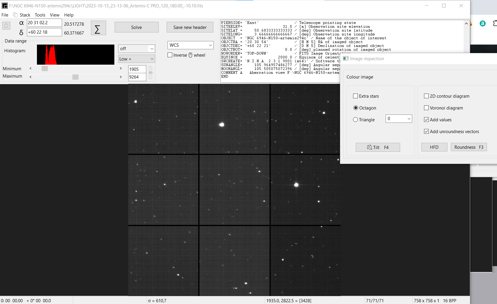

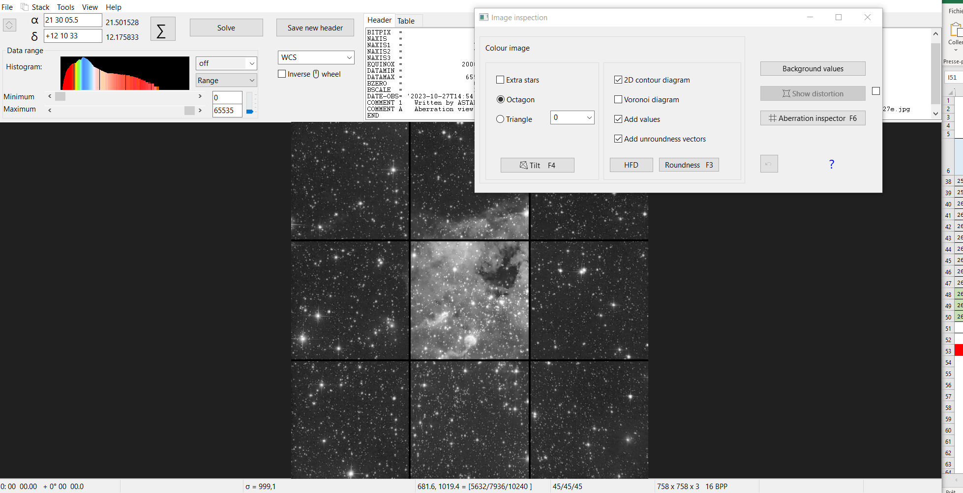

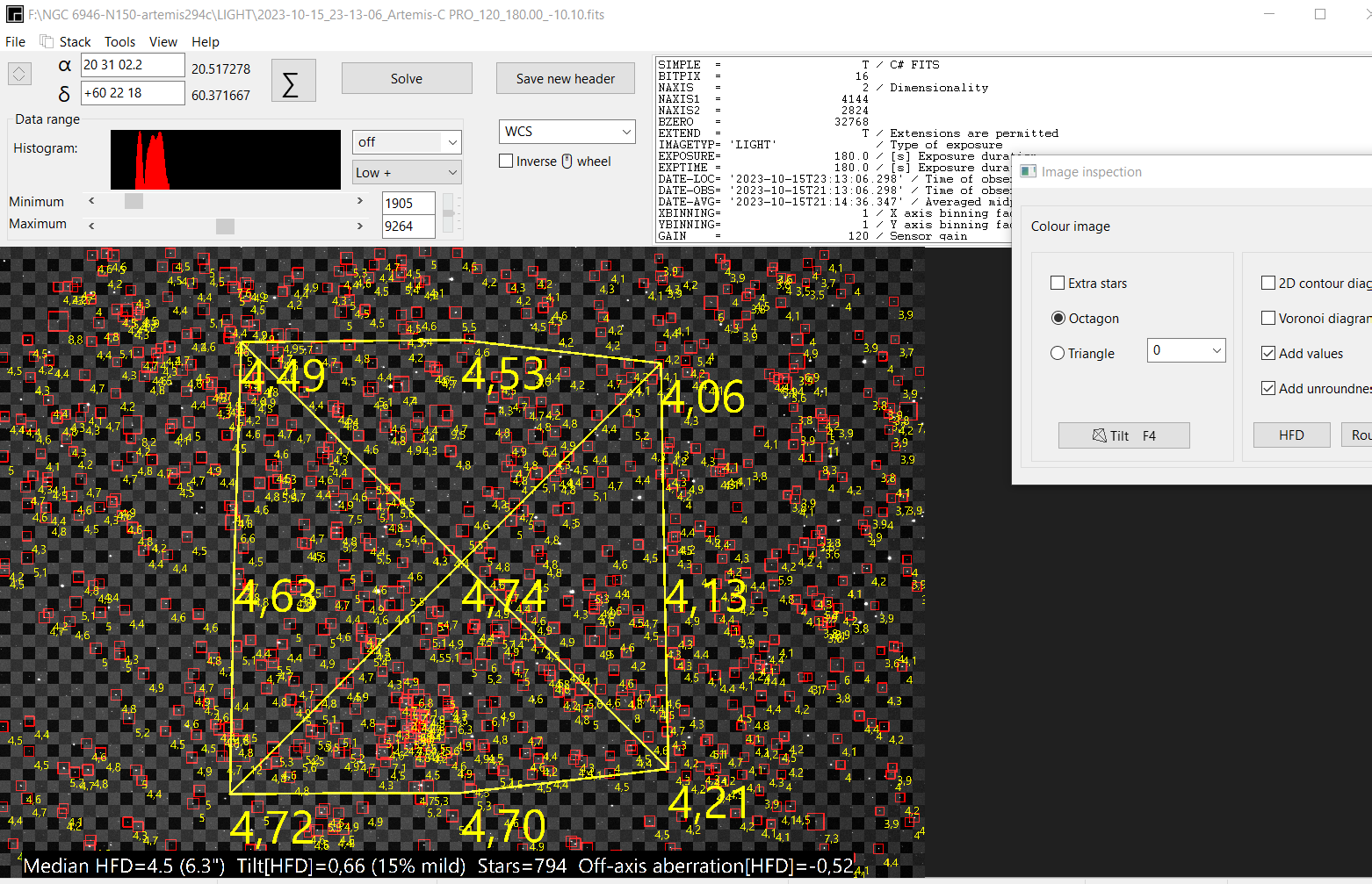

Voici ta brutes passée dans ASTAP:
et le tilt:
Effectivement les étoiles ne sont pas rondes.
Sur une de mes images au newton 150/750 c'est pas hyper rond non plus
et j'ai plus de tilt

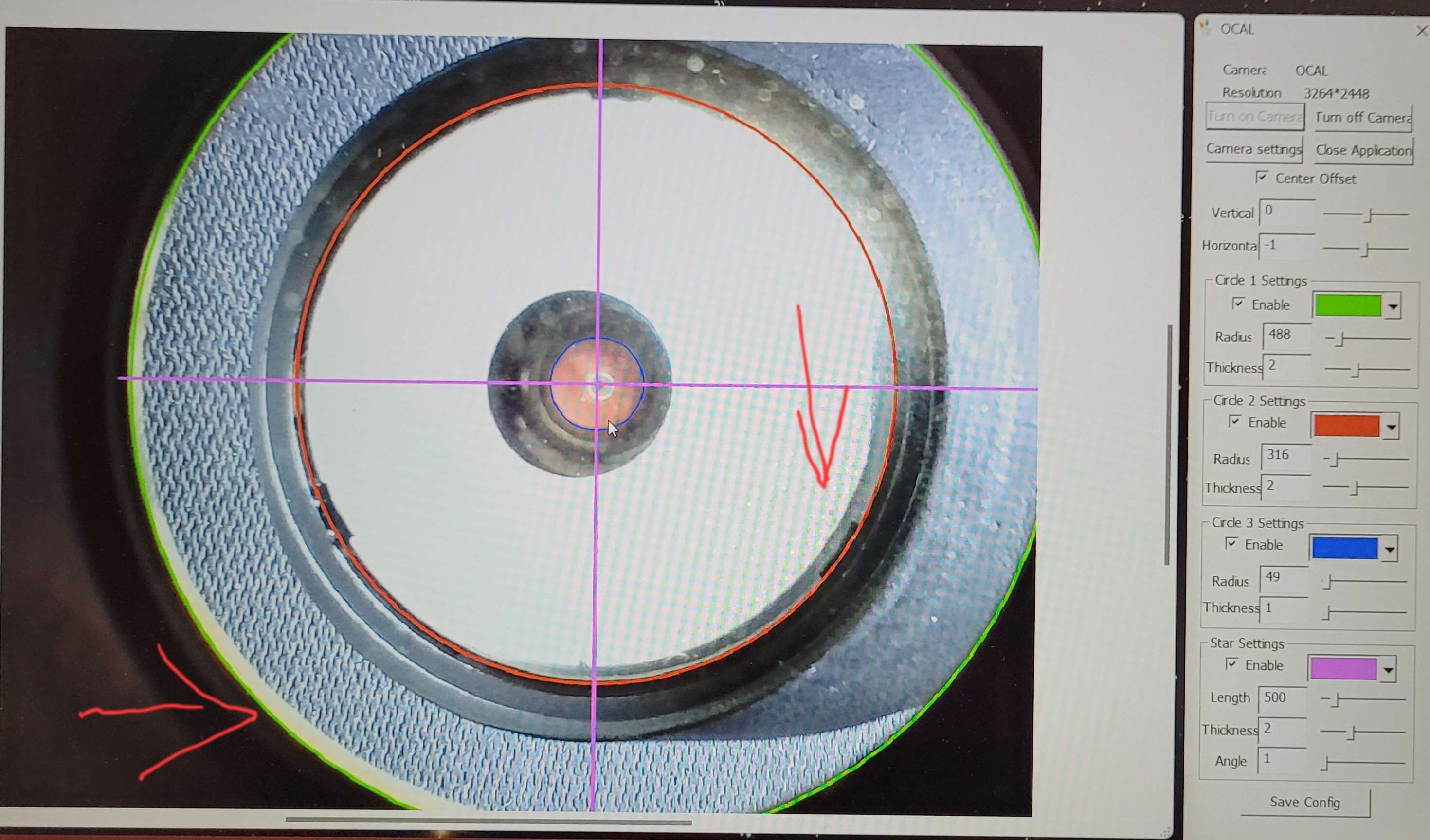

Voici une de mes dernières collim à l'ocal, les flèches indiquent un défaut que je n'ai pas pu, même après plusieurs heures sur le réglage du secondaire... et des suées, améliorer !
il y a 50 minutes, pyrou61 a dit :
Ce n'est pas si mal, mais il est clair qu'il y a des problèmes. Il manque également à mon avis un cercle autour du secondaire qui ne me semble pas bien rond.
