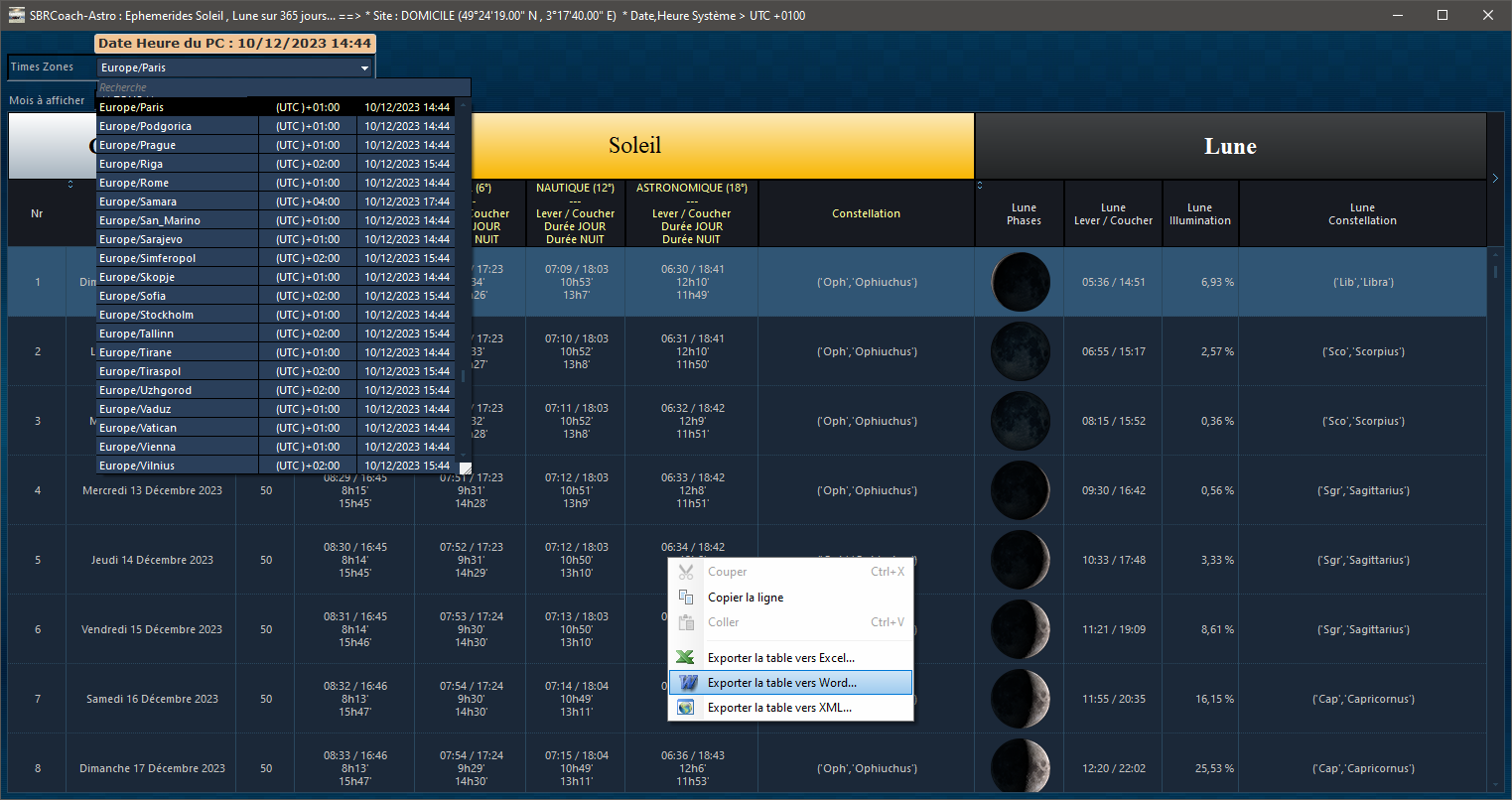

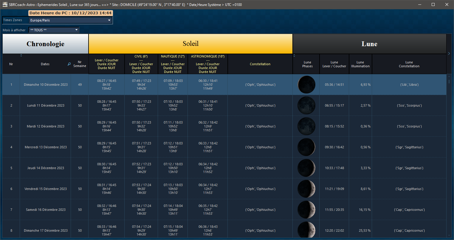

Pour être un peu plus COMPLET... Rajouté dans SBRCoach-Astro
* Ephemerides de la LUNE et du SOLEIL sur 365 Jours
Quel que soit le lieu
Avec le Crépuscule, Aube ==> Civil, Nautique, Astronomique, durée Jour / Nuit... Constellations, Phases de la Lune ...
Données exportables (Excel, Word, Xml)
etc...
PS : Mettez la VIDEO en PLEIN ECRAN !
Modifié par SBRCoach

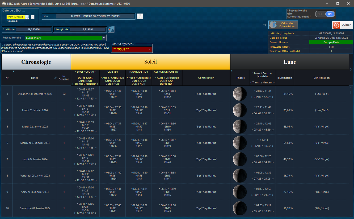

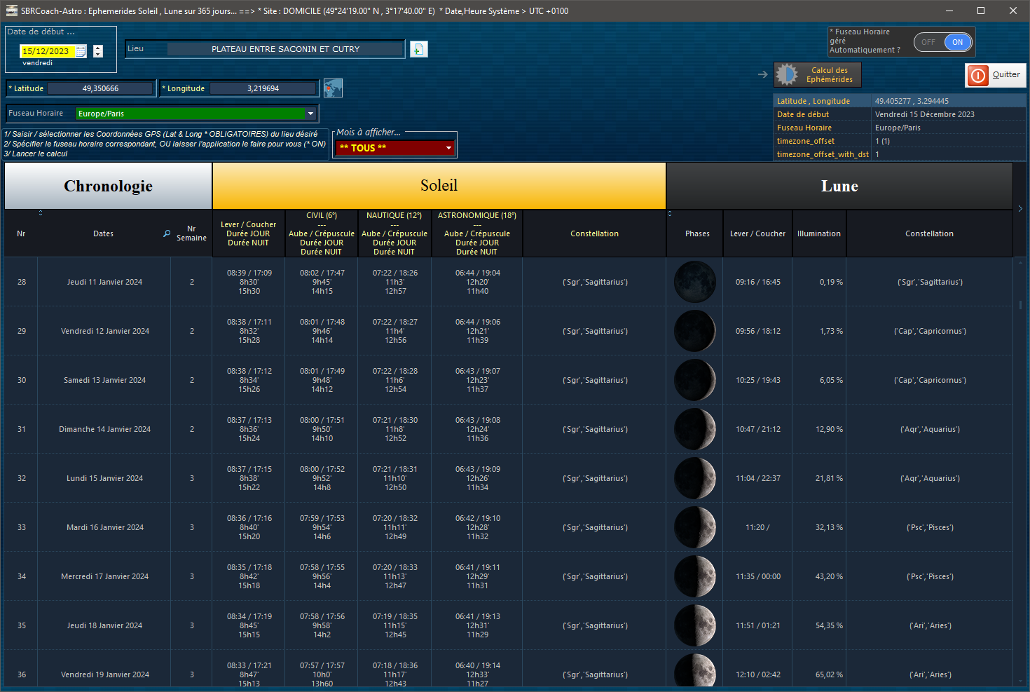

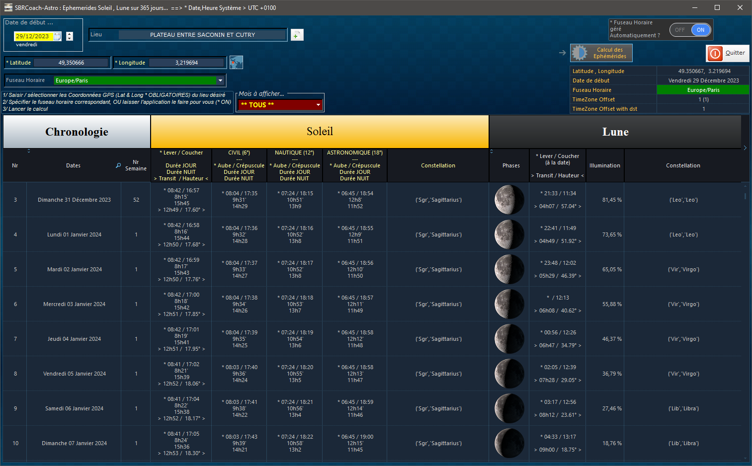

Nouvelle monture de ce module, beaucoup plus complète (détection auto des fuseaux horaires en fonction des coordonnées GPS saisies ... Sélection des lieux définis dans l'application, recherche date, filtrage par mois etc ...)
==> Nouvelle VERSION au 29.12.2023
- Ajout des heures de TRANSIT + Hauteur de l'Astre à ce moment là.
- Les Fuseaux Horaires sont calculés AUTOMATIQUEMENT en fonction des coordonnées GPS saisies
- Affichage sur une Carte du Lieu saisi, ou sélection via une carte
