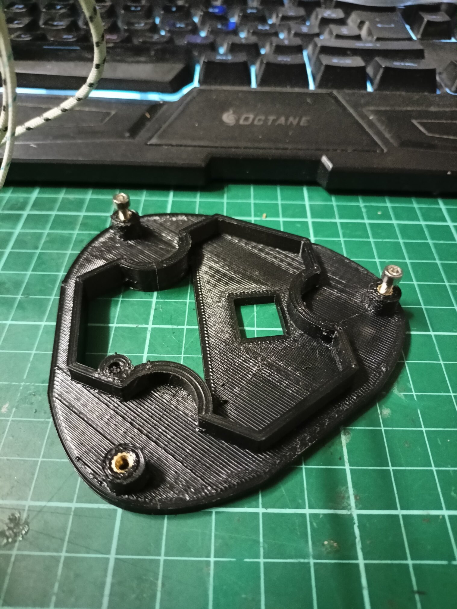

Oui le polymide copa n'échappe pas à la régle, il est ausi pas mal hydrophobe comme certains exemples que tu cites.
L'usage d'un dérouleur/déhumidificateur est appréciable pour ce genre de filament.  On en trouve pour moins de 50euro maintenant ca fait bien le job.
Sinon imprimer juste après ouverture d'emballage un maximum de pièces, le temps que la bobine est a proximité du bed(ou dans une imprimante fermée) chauffé elle ne prendra pas l'humidité.
C'est un hybride Nylon 6 / Nylon 6.6. Il se prête bien à l'insertion à chaud de filetages également.
Bref, un bon rapport qualité/prix/facilité.
J'ai déjà testé le PA-12CF dans ceux que tu cites. Ca s'imprime sur une imprimante non fermée mais la première couche est capricieuse. J'ai eu de bons résultats en rajoutant un petit coup de laque  à cheveux sur un vieux support pei. Evidement il défonce bien les buses, même une acier trempé ne garde pas très longtemps son diamètre initial.
En usage courant, pour prototypage ou autre, j'aime bien le  3D870 c'est plutot pas mal aussi. Même prix qu'un PLA avec quelques propriétés améliorées.

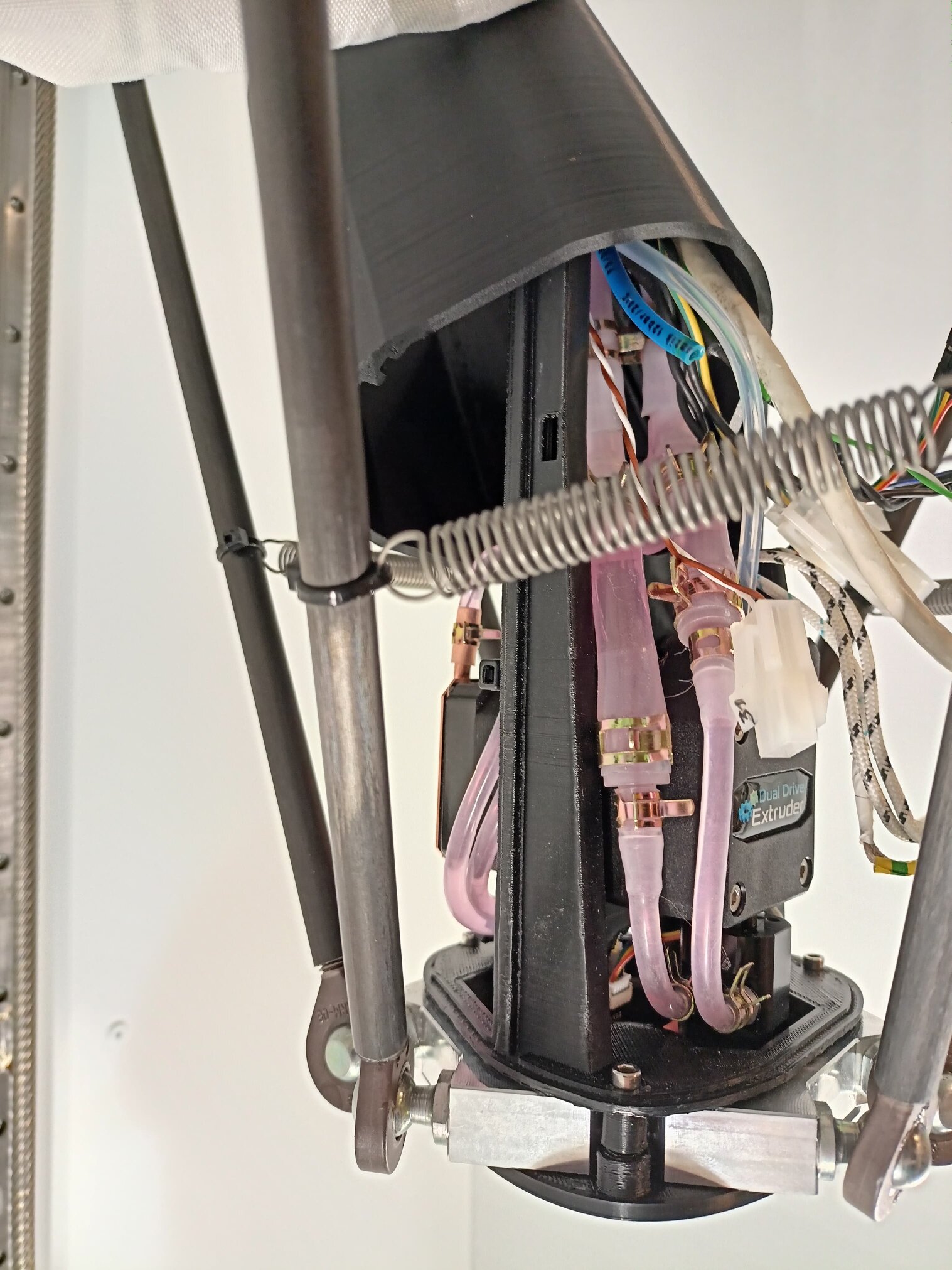

Impression en polymide Copa pour donner une idée du rendu. Ces pièces sont dans une imprimante dont la chambre est chauffée jusqu'à 110 degrés, ça ne bouge pas.
