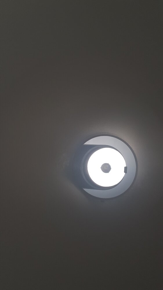

Débutante dans le domaine suite à des expériences top avec des amis, j ai investi dans un newton 150 750. Je tente de faire la collimation car au montage on a démonté le miroir primaire😱🤪. Et si on rajoute à ça les oculaires basiques du telescope...ben j ai voulu m assurer que je mettais toutes les chances de mon coté. Bref après avoir pas mal lu, j ai d abord regarde face à mon tube, a distance, pour aligner l araigné a son reflet dans le miroir primaire. Ensuite j ai attaqué ma collimation avec un oeilleton fait maison( capuchon) et j ai beau, il me semble, avoir tous les cercles bien alignés ( photo jointe) ...ben impossible de choper les 3 pattes d attache dont tout le monde parle. Si j en chope une tout est de travers....alors est ce que tous les tubes sont pareils? Doit on absolument voir ces pattes?
Je suis preneuse d avis
Si c’est pris à travers la pupille d’un œilleton, alors le secondaire est trop près du primaire (en tout cas pour cette inclinaison du porte-oculaire).
Car le secondaire n’est pas du tout concentrique avec le bord intérieur du tube du PO.
Modifié par sixela
Il y a 9 heures, sixela a dit :
Ce qui veut dire que la je dois régler mon primaire pour que le secondaire soit centré? Je lai compris en me couchant mais je voulais le faire ce soir. Si j aligne donc le secondaire centré au primaire, les pattes vont apparaître?, ou bien je laisse tomber cette histoire de pattes et je me concentre sur la concentricité primaire secondaire?
Non, régler le primaire ne change que là ou la silhouette du secondaire va se retrouver dans l'image du primaire (et la réflexion de la pupille de l’œilleton qui se trouve dedans, qu'on doit rendre être concentrique avec l’œillet sur le primaire).
Pour être complet, régler l'inclinaison du secondaire n'est pas non plus ce dont on parle, et ce que cette étape fait, c'est régler le centrage de l'image du primaire sous le porte-oculaire.
Ce qu'il faut régler ici, c'est la position du secondaire par rapport à l'axe du porte-oculaire (tout en laissant la rotation comme elle est), en dévissant les vis d'inclinaison du secondaire et en vissant la vis centrale. Puis il faut refaire la collimation axiale. Sur certains télescopes on peut aussi incliner le secondaire plus ver le primaire (sur les Skywatcher il y a souvent des vis de collimation sur le PO).
En vert le bord intérieur du PO. En rouge le secondaire. Sur une photo avec une pupille centrée et à une distance qui fait que l'image du primaire a la même taille que le secondaire, il faut que ces deux soient concentriques.
Si tu éloignes le secondaire du primaire le cercle rouge va aller à gauche. Si tu inclines le PO plus vers le primaire le cercle vers va aller vers la droite...
Bien sûr je pars du principe que tu as fait la photo avec la caméra centrée dans le PO (en faisant la photo par la pupille de l’œilleton de collimation, par exemple). Une photo prise "à la louche" dans le PO vide décentre souvent la caméra et alors on ne peut rien en déduire.
p.s. si tu ne vois aucune patte du primaire, alors ou bien le secondaire est sous-dimensionné, ou bien l’œilleton de collimation se trouve trop loin du tube (il faut rentrer le PO pour rendre la taille apparente du secondaire plus grande).
Mais je sens que se serait mieux de te faire aider dans un club pas loin de chez toi. Car ce réglage dérègle tout le reste et peut introduire une erreur de rotation, et comme tu ne semble absolument pas comprendre quel réglage sert à quoi (voir ta réponse) on risque de ne pas s'en sortir avec des conseils "à distance".
Modifié par sixela
Merci pour les réponses. J ai appelé un peu autour de loi ...mais ca ne répond pas trop les clubs en ce moment. En fait j avais bien compris qu il y avait un petit souci d alignement du secondaire dans le po.. j ai un peu tenté de bouger la vis centrale...pas trop d effet. Peu de latitude .oui bien sur la photo est prise a travers l oeilleton. Mais du coup je n ai pas conscience des conséquences...peut on laisser comme ça ou pas...ensuite, ce soir je m attaque à la concentricité primaire secondaire!
Donc ces pattes d attache elles sont surtout absentes car mon secondaire n est pas aligné au po...je vais voir ce que je peux faire ce soir
Merci encore! Et désolée pour ces questions qui vous paraissent débiles..aaaaah ces debutants🤪
En tout cas tout ça est passionnant !
On peut en effet centrer le primaire dans le secondaire (pour voir les pattes il suffit de se rapprocher du secondaire) en inclinant le secondaire. Mais si le secondaire n'est pas centré cela te donne un champ pleinement illuminé mais un plan focal incliné (seul une ligne dans le champ est mise au point en même temps). En visuel surtout ennuyeux à bas grossissement (l'oeil peut compenser un peu la différence de mise au point dans les différentes parties du champ, mais ici c'est quand même très franc), en photo fatal.
Ce ne sont pas des question débiles. Ce sont des trucs qu'on "pige" dès que quelqu'un qui s'y connaît les montre, mais découvrir tout ça soi-même est assez ardu.
Modifié par sixela

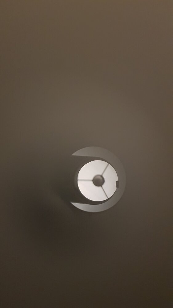

Merci à vous deux pour tout ça. Bon le doc est un peu complexe...je suis pas une matheuse et j etais nulle en physique donc les repères dans l espace c est pas mon truc. Voila ce que j ai obtenu en bougeant ce secondaire qui m a rendue folle...un vrai casse tete. Il est déjà + centré. Et il a fallu que je doute un œillet sur le primaire! Wtf! Merci les forums webastro! Je trouva pas trop mal non?
Bonjour @audrey83250,
Votre instrument n'est pas collimaté. Cela ne vous empêche pas d'avoir une image des objets mais elle doit être de piètre qualité. Reprenez alors le document que je vous ai proposé, et rappelez-vous, comprenez la ligne que vous venez de lire avant d'une part d'agir et d'autre part d'aller à la ligne suivante. La compréhension n'est pas forcément immédiate, comme pour la plupart des concepts en astronomie et plus généralement en sciences.
Si cette méthode entièrement manuelle ne vous convient pas, ce qui peut se comprendre du fait que vous vous déclarez éloignée de la géométrie, faites l'acquisition d'un petit laser de collimation. Le modèle MKIII de chez Baader conviendra parfaitement.
