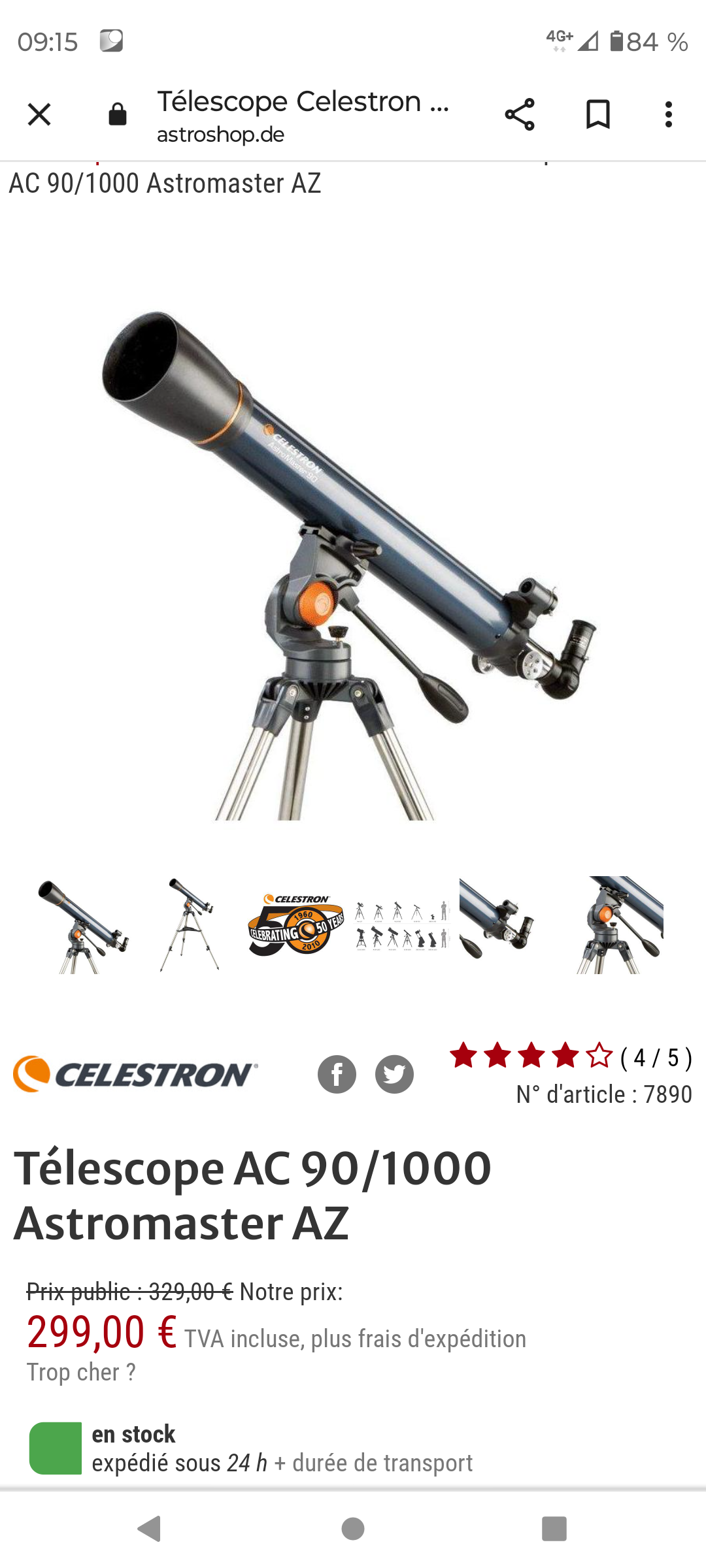

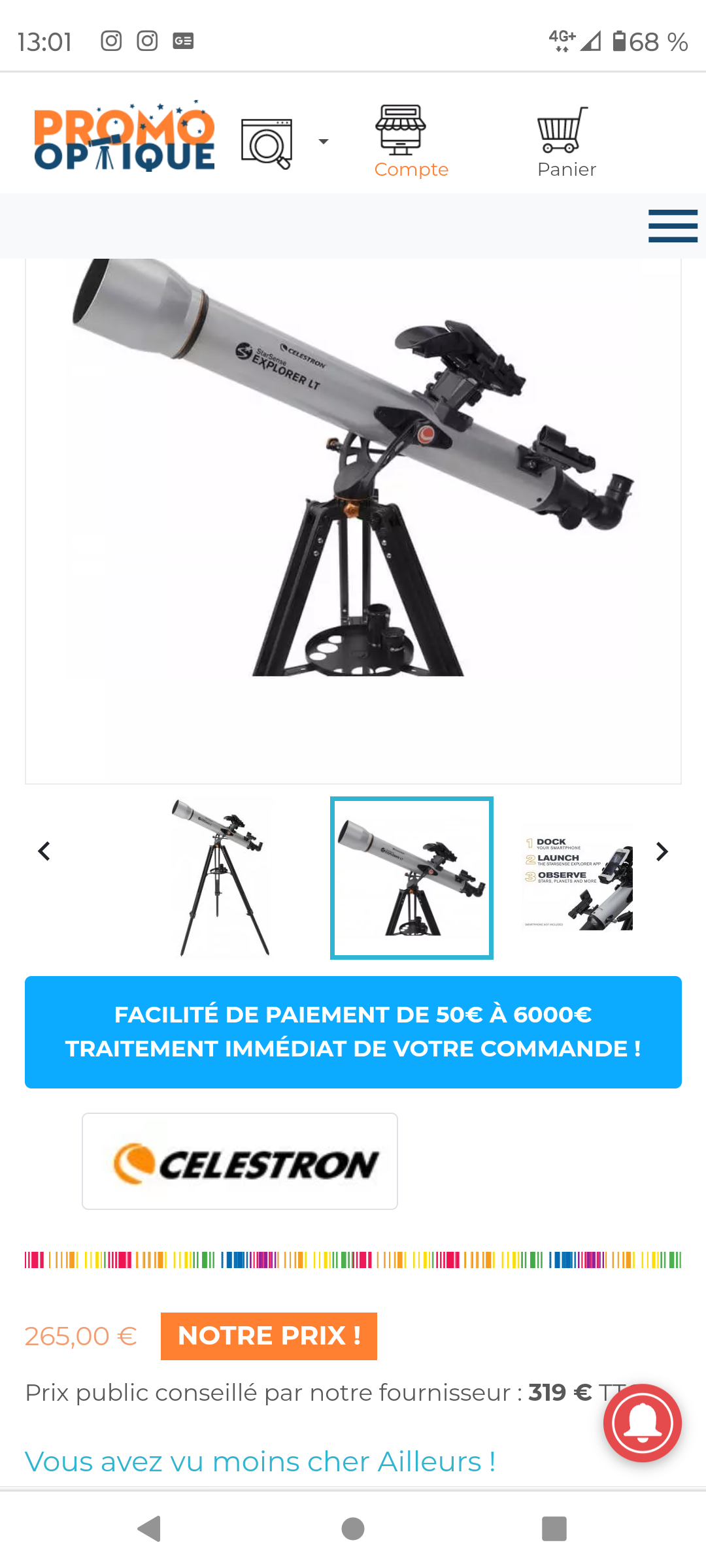

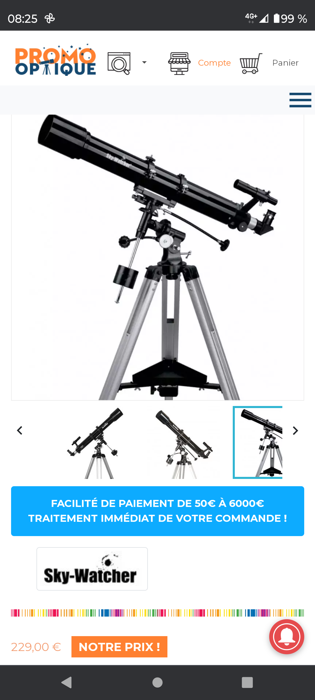

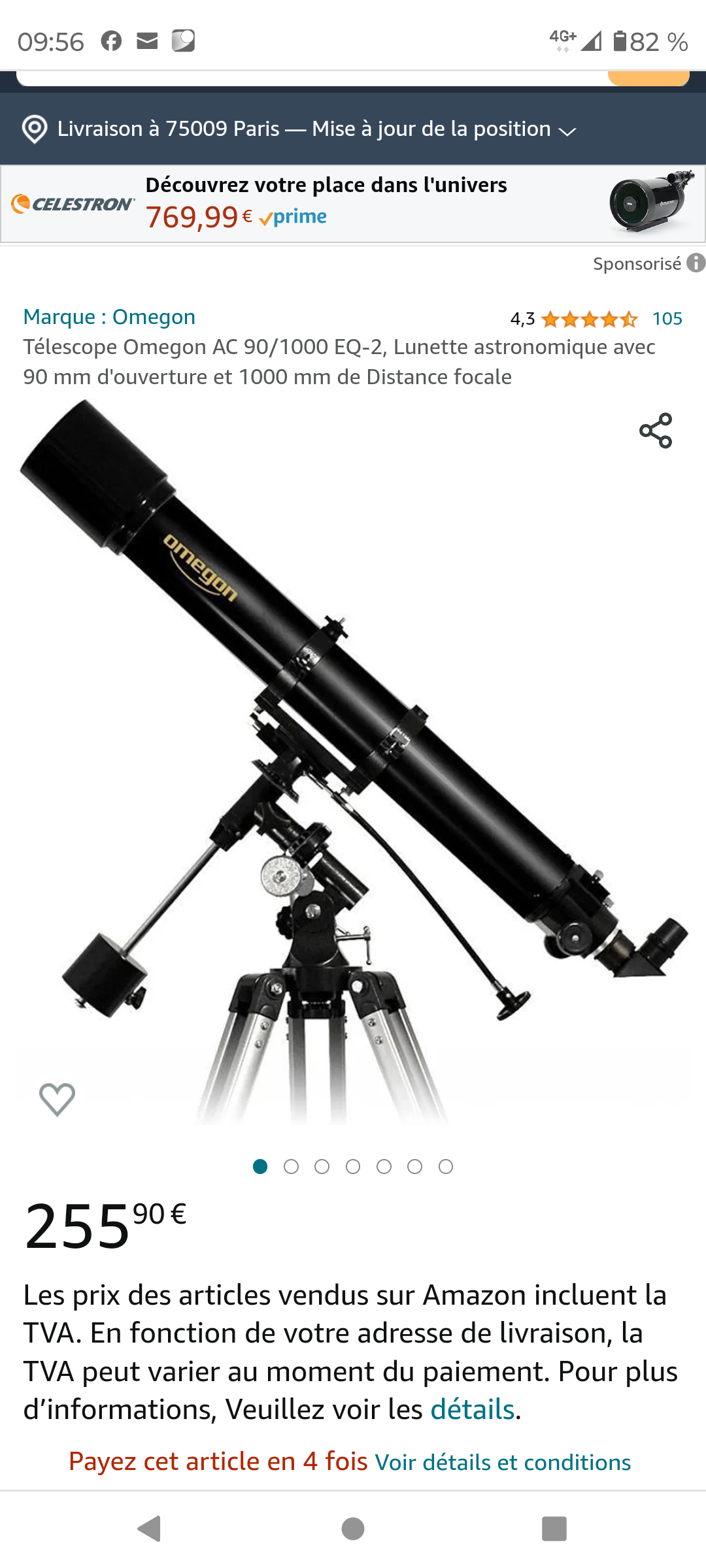

Merci pour l'info ! Par contre je suis toujours en réflexion et d'après mes envies et besoins, peut être qu'une lunette serait mieux adaptée pour moi 🤔 en fait une observation de la lune et des planètes proches de la terre m'intéresse plus dans un premier temps et apparemment les lunettes sont bien adaptées pour cela. Avec une monture azimutale bien entendu 😁  en fait je veux du pratique et facile à utiliser et déplacer ! Du coup j'hésite entre skywatcher 90/900, celestron 80/900 avec l'appli smartphone et sinon omegon 80/900. Ils sont tous dans une fourchette entre 200 et 300€. Je ne suis pas pressé je veux faire le bon choix même si c'est pour de l'initiation je veux pas me tromper lol
Il y a aussi le celestron 90/1000 !
Par contre le Sky et omegon sont sur eq2...🫤

Il y a 4 heures, mickdu29 a dit :
Tous les instruments peuvent tout faire... avec des avantages et des inconvénients.
Et, justement, avec une lunette achromatique (les lunettes d'entrée de gamme), tu ajoutes un inconvénient : le chromatisme.
Même s'il est contenu par rapport à une lunette courte...
Côté montures :
On en a parlé, l'EQ2 à éviter (j'ai testé avec une lunette 90/660, trop de vibrations pour être agréable).
La monture de l'Astromaster, j'ai eu ça aussi : pénible à l’utilisation (comme sur certaines têtes de trépied photo, le blocage se fait en serrant la poignée, mais il y a toujours un "décalage" à anticiper, pour ne pas perdre l'objet visé).
Mais la monture Dobson est une monture azimutale : déplacements haut/bas et droite/gauche.
Maintenant... comme je te l'avais dit, plus le diamètre de l'instrument est important, plus il collectera de lumière.
