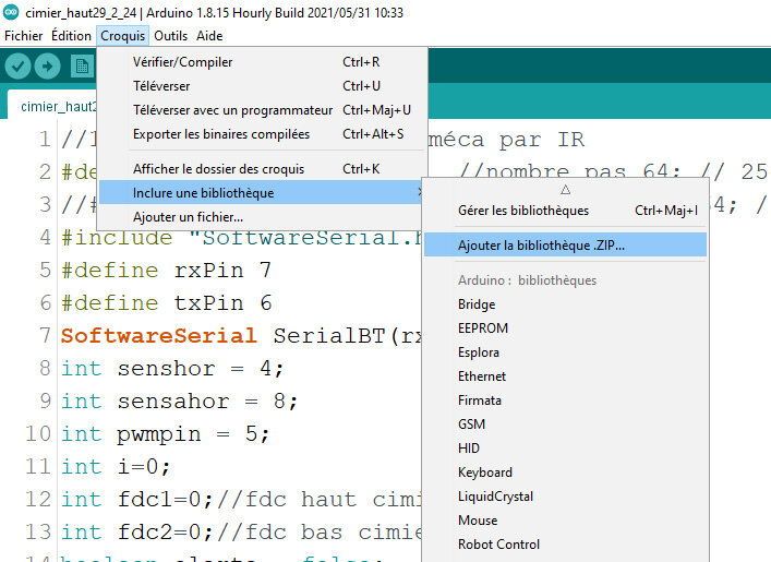

tu télécharge le zip par ex sur le bureau
tu montre le chemin du zip à l'appli
qui va s'occuper du reste

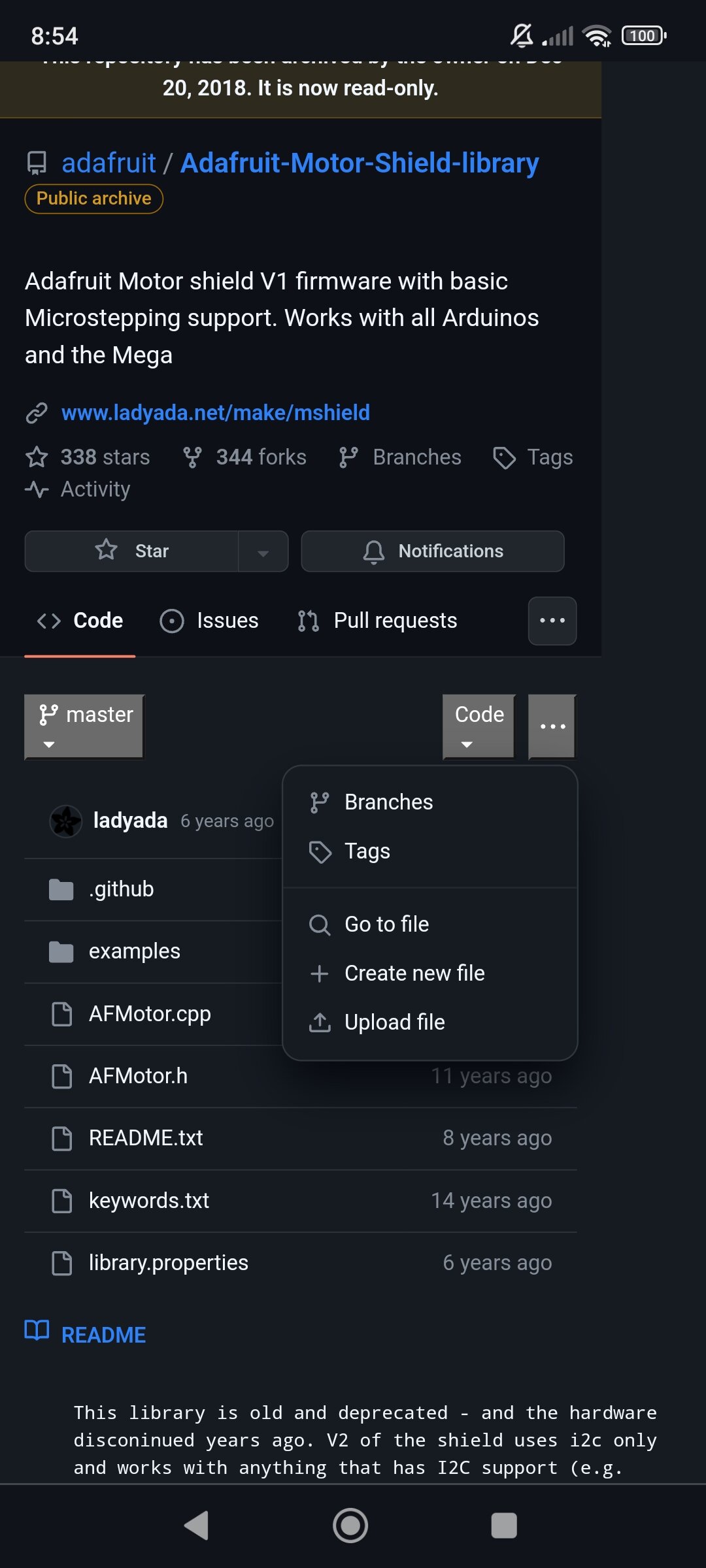

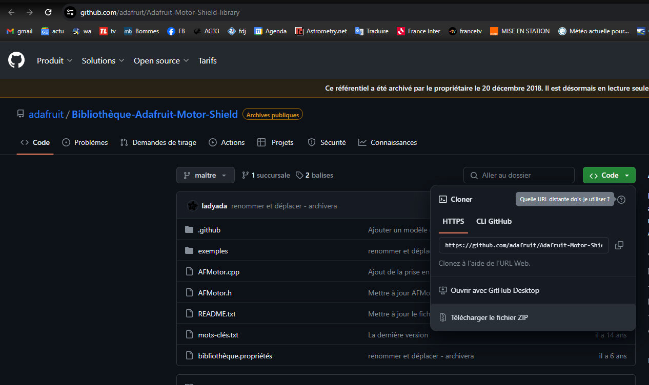

J'ai essayer cette méthode aussi et j'ai toujours le même message d'erreur.  C'est ce qui me chagrine . Je suis sur un arduino uno avec un shield l293.
je viens de refaire toute la manip et effaçant et retéléchargeant tous les fichier .
j'ai suivis ta méthode pour la librairie , ça me marque librairie téléchargée et quand je compile , toujours le meme message d'erreur .

Le problème semble venir du fait que d'une part l'include porte sur le fichier "myAFMotor.h" et que d'autre part le fichier téléchargé via le GitHub se nomme "AFMotor.h".
Modifie la directive d'inclusion en supprimant le "my" en trop...
Si c'est juste un problème de nom de fichier cela devrait être ok, par contre le risque c'est que le nom de fichier soit different car ce n'est pas la bonne librairie, et là il y aura d'autres erreurs de compilation si le code référence des objets (variables, fonctions) qui ne sont pas dans le code de la librairie
