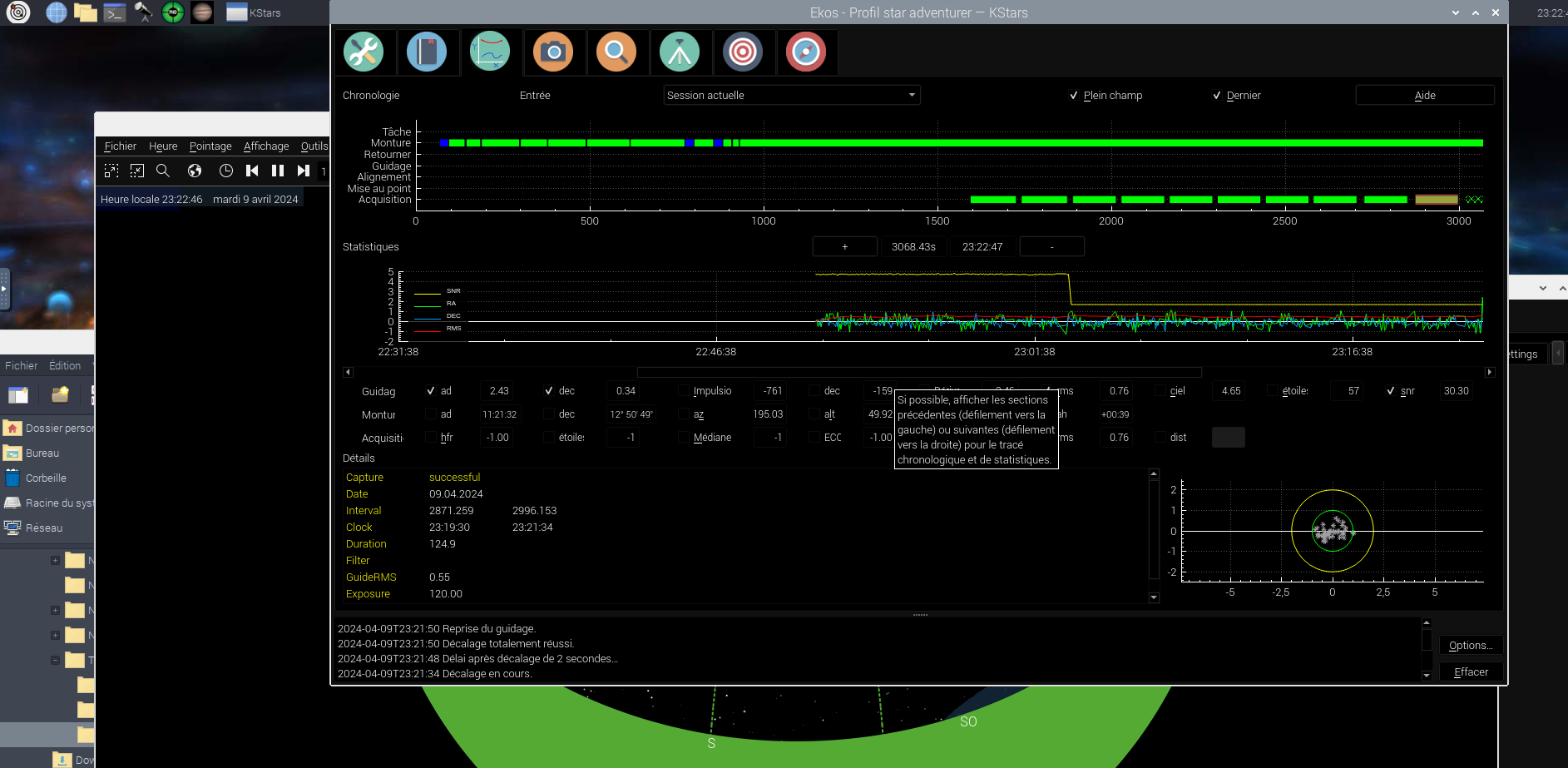

Une capture du suivi en début de session , c'est vraiment un autre monde cette monture comparé à la star adventurer GTI...

  • Guidage Zwo asi mini + lunette guide 50/180 (J'ai fait le calcul en fonction de l'échantillonnage du 6D et de la 120mm mini , je suis à 169 mm, donc c'est good "(3.5/6.5x1200):4 = 161.53")
  • entre 0.4 et 0.6 rms de guidage sur la deuxième nuit, 0.56 étant le max normalement.

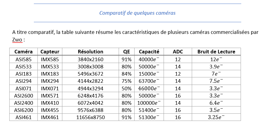

Quelle caméra ci dessous conviendrais le mieux avec ce setup ?
J'hésite entre 3 caméras
  • La asi 533 MC pro (IMX533) , mais capteur carré... Pixel : 3,76 um
  • La Artemis-C Pro (IMX294), format 4/3, pixel : 4,63 um
  • Et enfin la moins cher mais qui me fait de l'œil quand même  : la Uranus-C Pro (IMX585), format 1/1,2, pixel : 2,9 um
Merci d'avance pour votre aide 😉

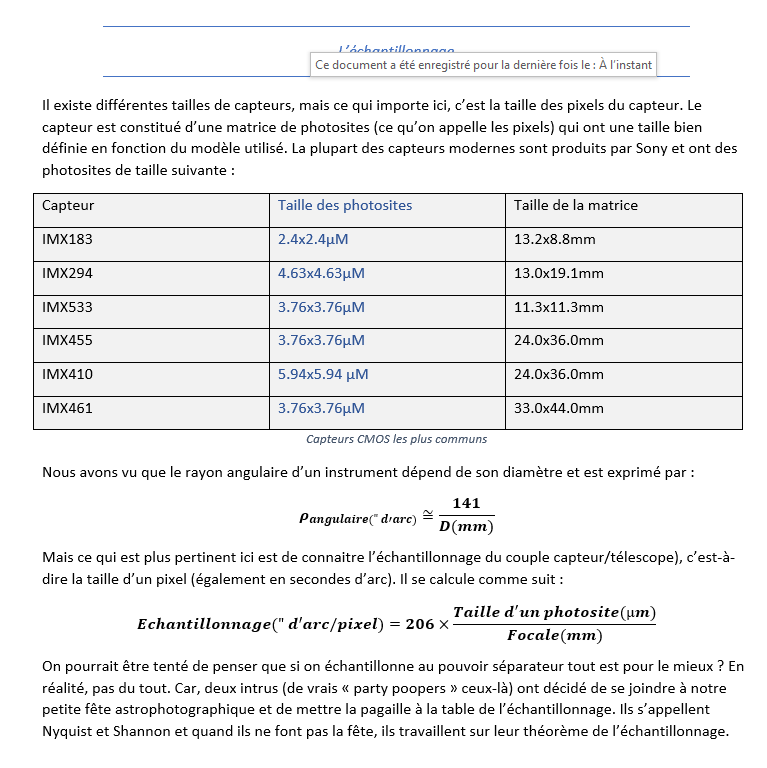

Brosse,
je suis trop feignant pour te répondre,  je te mets des extraits du bouquin que j'écris.
pour les caméras:
calcule bien ton échantillonnage et choisi  une taille de pixel d'un tiers ton pouvoir séparateur. pour le reste,essaie de prendre un capteur avec la meilleure efficacité quantique que tu puisse trouver. Question taille du capteur, décide en fonction:
  1. de ton budget
  2. du champ utile de ton tube.
Tout en gardant à l'esprit que si tu change de tube, tu aurais peut être besoin d'un capteur plus grand, donc essaie d'anticiper. l'IMX533 à des pixels plus petits que l'IMX294, donc au niveau échantillonnage, ça te laisserait plus de marge pour évoluer.

Merci beaucoup pour ta réponse Serge !
Feignant euhhh, j'ai appris plein de choses dans ta réponse.!
Ton livre est une super idée et en aidera plus d'un je pense!
Encore merci pour ta réponse.
Je vais économiser pour un IMX 533 ou un 294.
Je vais faire les calculs et voir aussi si cela passe avec une lunette pour faire des nébuleuses.
