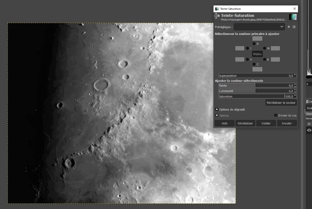

Chaque photo est un traitement AutoStakkert avec une retenue de 50% des 500 photos prisent en fichier SER.
Ensuite, j'ai utilisé Gimp pour la balance des blancs.
Et pour finir, j'ai bêtement pris la visioneuse Windows pour transformer les fichiers TIF (+-450MO) en fichier JPEG (+-11MO) pour pouvoir les poster.

Efficace 👍
Peut être revoir la balance des blancs ? Dominante verte je trouve 😉
Je te remercie pour l'info.
Je suis daltonien et pour ce qui est des couleurs, je laisse faire les mises à niveaux automatique. Je peux toujours essayer avec photoshop à la place de Gimp mais je ne sais pas si ça changera quelque chose.

Daltonien ? Pas mieux chez moi 😅
Jolie série !!
Pour la dominante verte et l'étalonnage des couleurs, tu peux faire un passage rapide sous astrosurface. Il a une fonction balance des blanc automatique
