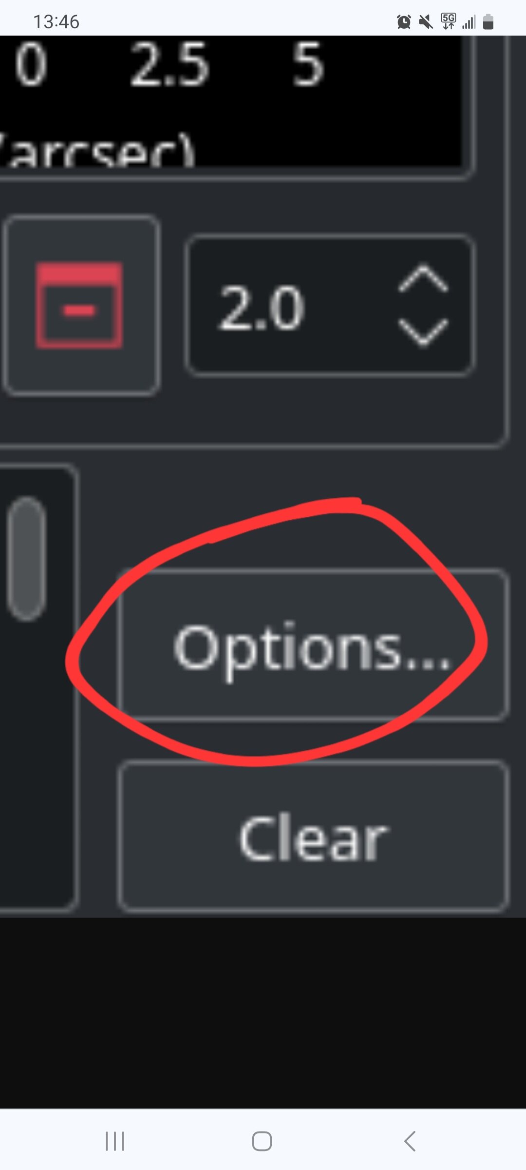

gehelem Posté 29 mai 2024 Posté 29 mai 2024 Quels réglages as tu mis ? En bas à droite Options/guidage Idéalement un screenshot As-tu essayé de jouer sur l'agressivité (gain) ?
pti-jean Posté 29 mai 2024 Auteur Posté 29 mai 2024 Citation Quels réglages as tu mis ? Par défaut, vu qu'il n'y a pas de réglage! Citation En bas à droite Options/guidage Tu parles du la zone numérique qui est à 2.0 ou du bouton "Option" ? https://www.stellarmate.com/images/ekos/3.6.3/Guide/guide.png Citation As-tu essayé de jouer sur l'agressivité (gain) ? Ça se trouve où cette option ? JM
gehelem Posté 29 mai 2024 Posté 29 mai 2024 il y a 25 minutes, pti-jean a dit : parles du la zone numérique qui est à 2.0 ou du bouton "Option" ? Ici : ça va t'ouvrir un panneau avec des tonnes de réglages
pti-jean Posté 29 mai 2024 Auteur Posté 29 mai 2024 Et dans "Options" y a l'agressivité (gain) ? Tu n'aurais pas sous la main, une capture d'écran de "Options" ? JM

pti-jean Posté 31 mai 2024 Auteur Posté 31 mai 2024 Effectivement... Je viens de faire un test avant l'arrivée des nuages... J'avais l'Agressivité qui était réglé à 100%... Je l'ai donc diminué... ça fonctionne beaucoup mieux! Merci à tous, JM
