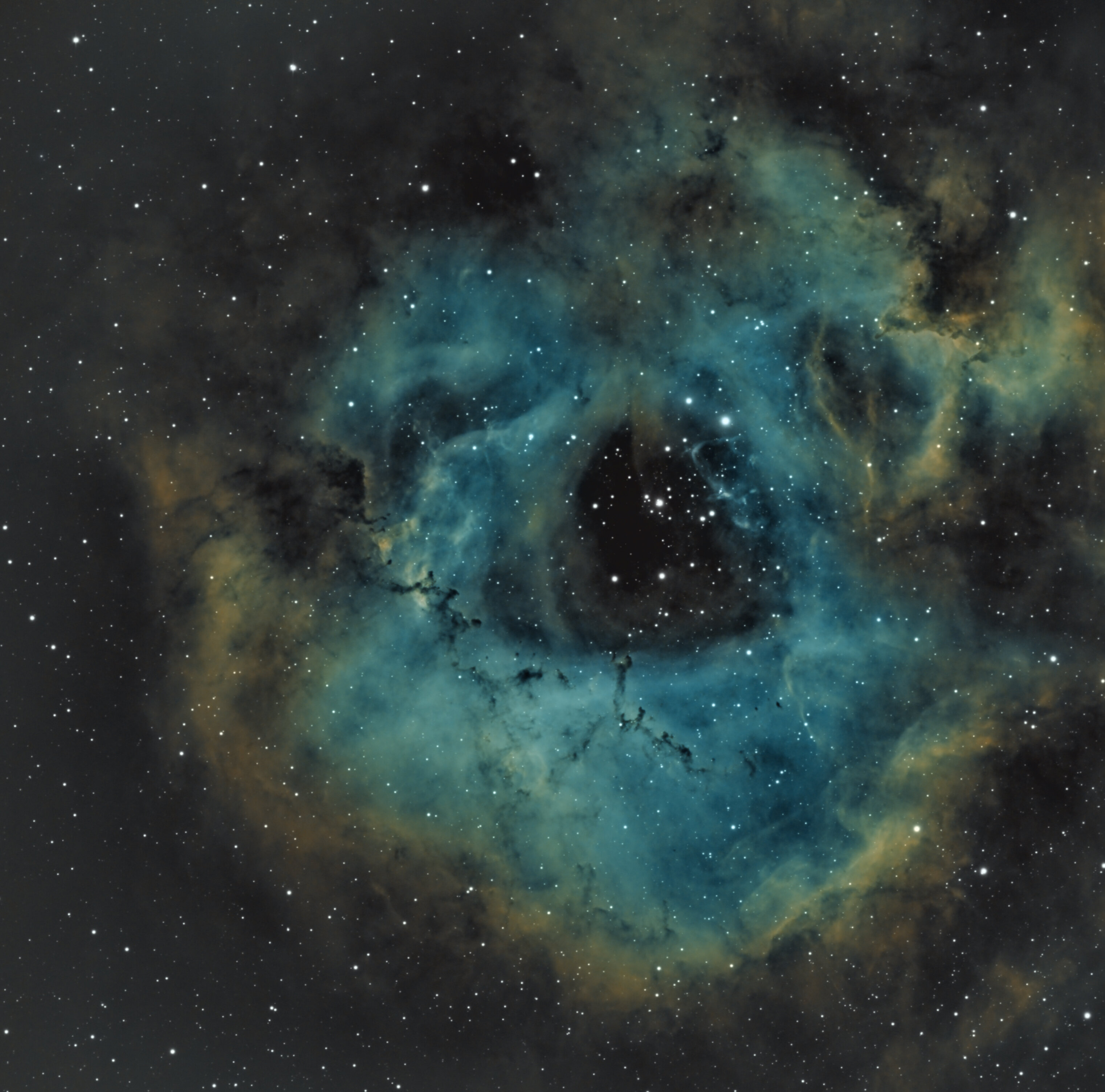

Hello les amis
Ayant repris une image RVB de NGC2244 en début d'année (askar 400 sur avx) avec le filtre antlia dual band
Sous Pixinsight :
après retrait du gradient, blurx et noisex
J'ai splité les canaux RVB
j'ai supprimé le canal bleu car trop faible et bruité
J'ai mis à niveau le canal vert au même niveau que le rouge (curve et histogramme) puis via pixelmath : j'ai pris 60% de rouge et 40 % de vert pour créer le canal bleu
Combinaison des 3 canaux pour une créer une image sur laquelle j'ai travaillé dessus en starless
reintégration des étoiles
Mais j'ai foiré la couleur au centre qui devrait être en bleu turquoise.
A revoir

il y a une heure, Celebrinnar a dit :
elle pète le feu cette rosette !
quelle impression de volume part contre !
Salut
J'ai voulu coordonner le centre qui devrait être bleu turquoise.
Je pense que je vais extraire la couche RVB, coordonner une nouvelle couche bleue du style 20% de vert et 80% de bleu, supprimer l'originale et mettre la nouvelle et voir ce que cela donnera
Avec un masque sous pix, invert mask et jouer sur la courbe
Une rosette bien définie et étoiles propres.
Par contre, ta version 1 est en effet un poil trop contrastée et certaines couleurs manquantes, la version 2 on retrouve des couleurs mais elle manque de luminosité au "stretching".
Un intermédiaire des deux devrait te mener à un résultat optimal à mon avis !

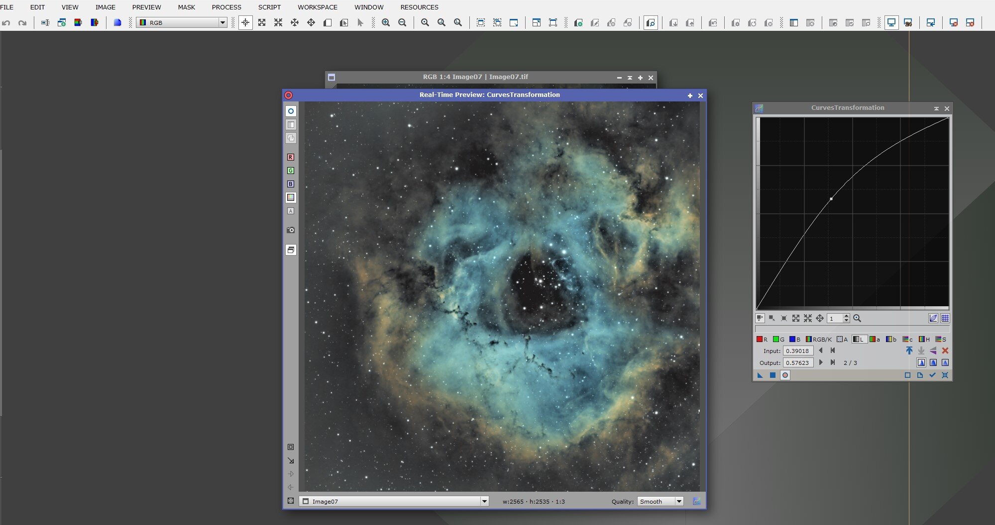

2 minutes ago, Archer92 said:
Même comme ça, tu n'es pas loin, il te faut accentuer un peu moins et surtout placer un point à l'intersection du premier "carreau" en bas à gauche, évitant ainsi de monter le fdc, probable que cela soit suffisant !

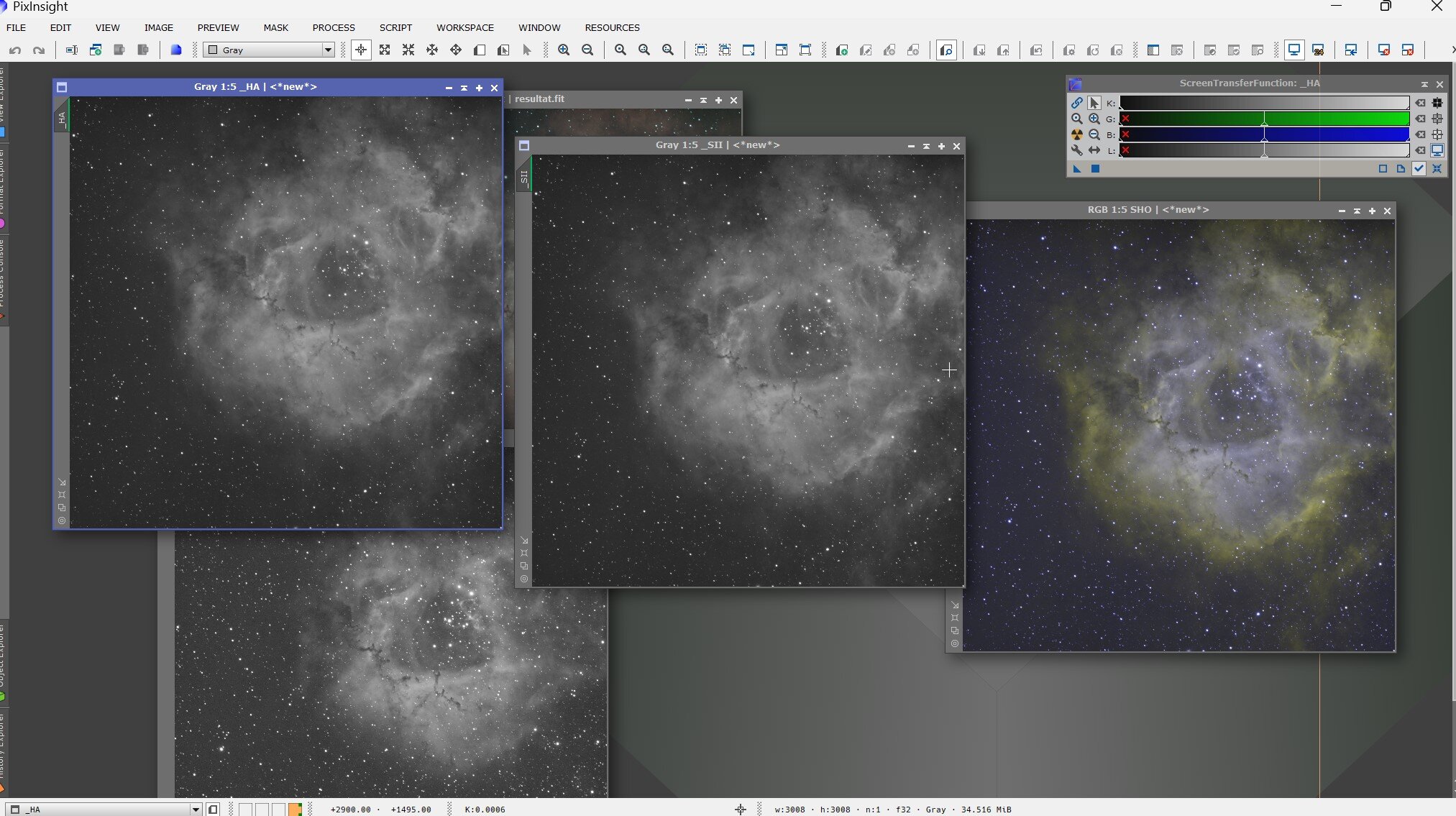

J'ai pris la brute empilée
Process habituel : Blurx, noisex, gradient, EZ process.
Utilisation du nouveau Script
J'ai pris la SHO, fait un Star X, color mask sur canal vert a scale 3.
J'ai assombri le fond a l'aide de histogramme.
Intégration de celui ci dans le SHO, show mask, curve pour avoir le côté orangé doré.
Second masque pour le centre puis curve.
Au lieu de réintégrer les étoiles, j'ai fait une Intégration de la couche HA pour la luminance avec les étoiles a la SHO.
Curve, histogramme, noise x, blurx
Modifié par Archer92

Le script est vachement efficace, les process avant le Split des canaux et après sont les mêmes.
J'ai galéré sans le script mais on finit par y arriver.
Avec le script, on gagne du temps ;)

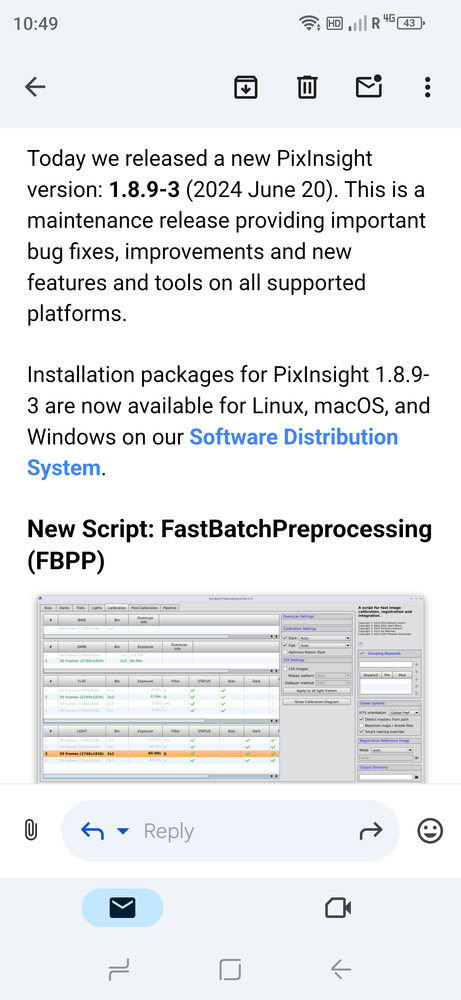

Une nouvelle version de Pix est sortie ;)
il y a une heure, sebseacteam a dit :
Oui j'ai vu ça dans mes mails.
Alléchant ça.
Va falloir que je teste l'intégration Pixinsight sur ma dernière image de M82 ;)
Je ferai la maj cet aprem ;)

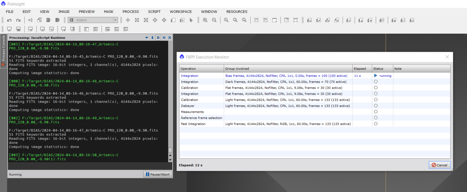

Test du nouveau script de prétraitement: FastBatchPreprocessing (FBPP) qui doit remplacer WBPP :
Suspense.... ;)
ça progresse...
