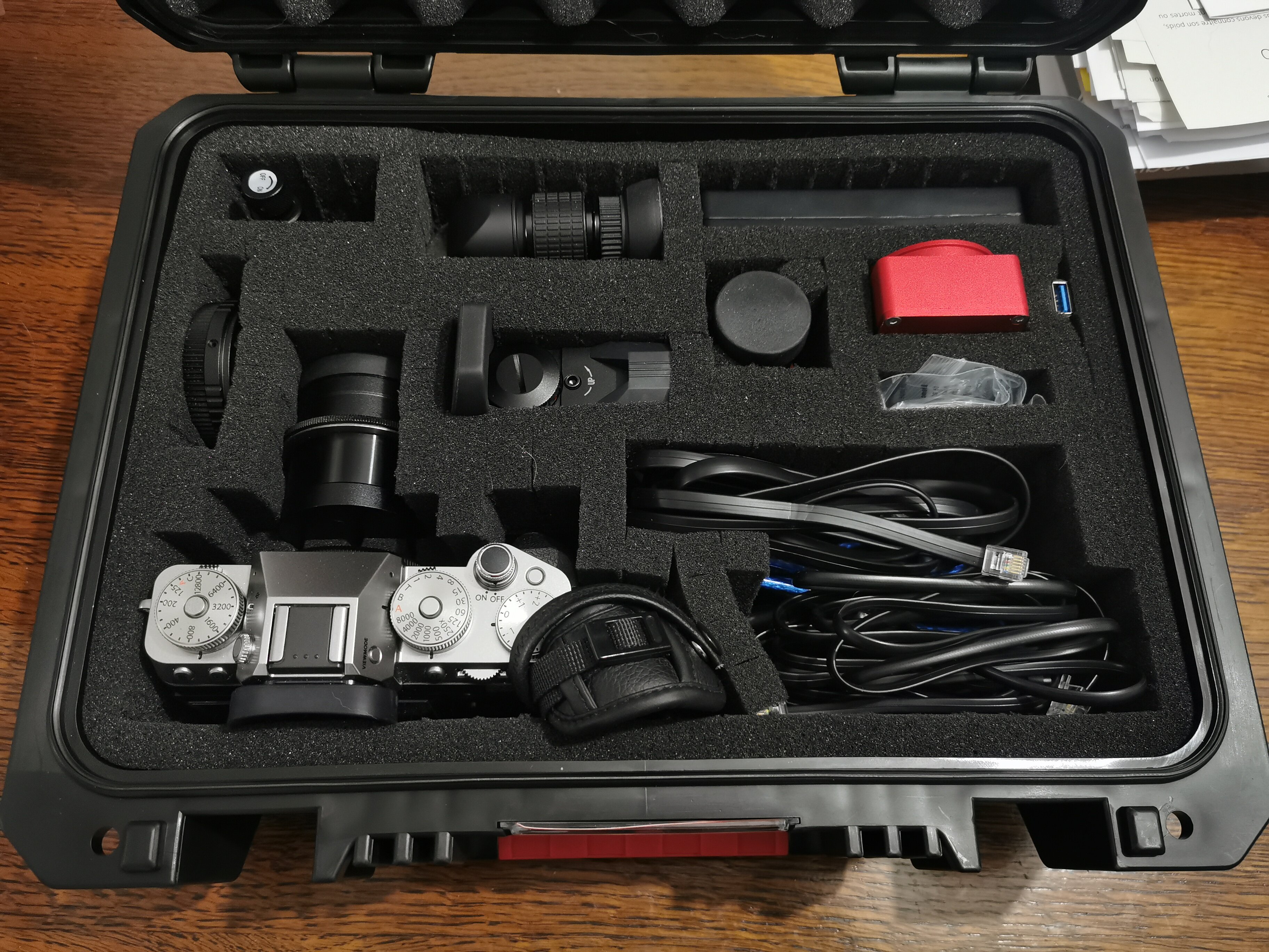

Posted
Et voilà.
APN, bague d'adaptation de celui-ci, correcteur de coma avec les tubes d'extensions, Ocal, viseur point-rouge, illuminateur de viseur polaire, renvoi coudé de viseur polaire, raquette, caméra de guidage, bagues de réglages backfocus de 0.1 à 2mm, les câbles pour les moteurs et le convertisseur d'alimentation pour la monture, le câble ST4, le câble USB et l'adaptateur USB-C pour l'Ocal...
J'ai du séparer l'APN du correcteur de coma, car je compte démarrer avec une collimation finale sur site. Et l'Ocal s'utilise avec le correcteur de coma.
Finalement ces petits cubes c'est sympa. Si besoin, un point de colle et on les remet. En fait, même sans point de colle...
Par contre, il faut que je trouve quelque chose pour transporter la lunette guide déjà montée dans ces anneaux. Sinon je vais perdre un temps dingue à devoir les monter et à les réajuster (il faut que je desserre les tubes allonges T2, que j'enlève une vis de maintient, que je mette les anneaux, que je remette la vis et les tubes allonges, puis que je mette la caméra d'autoguidage). Il faut que je trouve un conteneur plus grand en longueur.
J'ai remarqué que je peux mettre le viseur polaire directement sur la monture. Ca aide...  Il faudra que je me trace un repère sur la monture, pour pas avoir à chercher la verticalité à nouveau. Si je fais çà, je vais gagner encore énormément de temps.
Et j'ai encore la tablette et le portable, le matériel de nettoyage optique, les 2 cables USB de 3 mètres, le masque de Bahtinov et la boite à flat, et la boite de distribution électrique maison... Puis peut être plus tard le focuser, et les résistances chauffantes.
J'ai reçu la table aussi. Elle est cheap, mais très efficace et très compacte une fois pliée. Je vais fabriquer des cales que je mettrais dedans.
