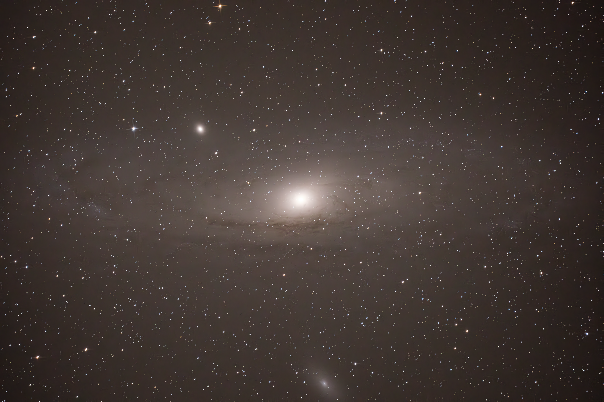

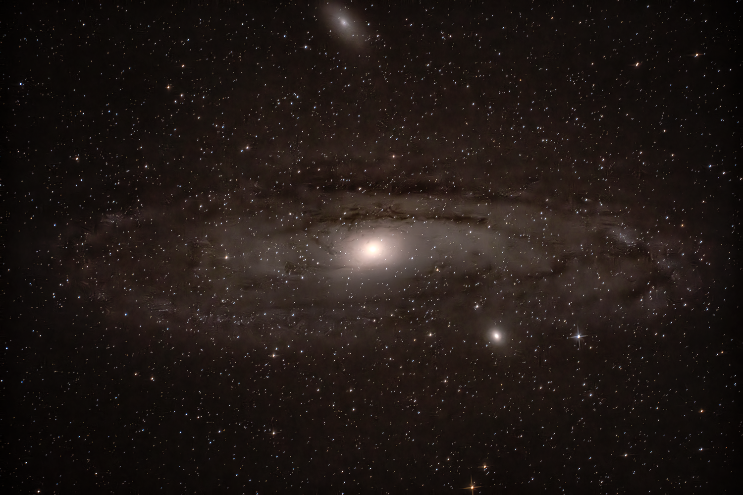

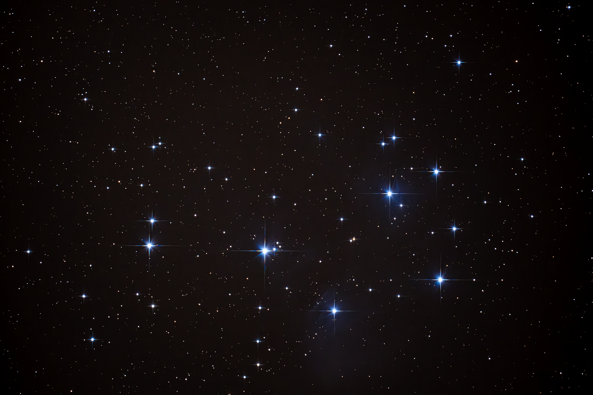

Première soirée avec le télescopes, premières photos.
Je n'ai fait qu'une simple mise en station avec le chercheur polaire.
Savoir se repérer dans les étoiles, c'est déjà pas mal 😇
 Mes retours sinon: il va falloir que je règle les ajustements du télescope. Beaucoup de points durs...
Et il va falloir que je trouve un moyen d'améliorer la précision des réglages de la mise en station.
J'ai voulu faire une pile, mais je dérivais trop sur Andromède, et j'ai pas eu le temps pour les pleïades 😭
 Venant d'un débutant total qui a jamais navigué dans le ciel, et n'a jamais touché un télescope autrement qu'avec l'oeil (2 fois) soyez indulgents!
La blague, c'est qu'en rangeant le télescope, je me suis rendu compte qu'il y avait encore le scotch que j'avais utilisé pour collimater le secondaire 🤪
Pour l'instant donc, je tiens 30s. Ppremières photos d'Andromède et des Pleïades, 1x30s:_DSF6740-Avecaccentuation-BruitFB.thumb.png.8070f87e685978b6edbd3875d949c3e3.png

Il y a 1 heure, Wan186 a dit :
rassure nous, t'as pas collé du scotch sur le miroir?
sinon très bien cette andromède ;)
Un petit traitement pour faire sortir le signal et ça sera top :)

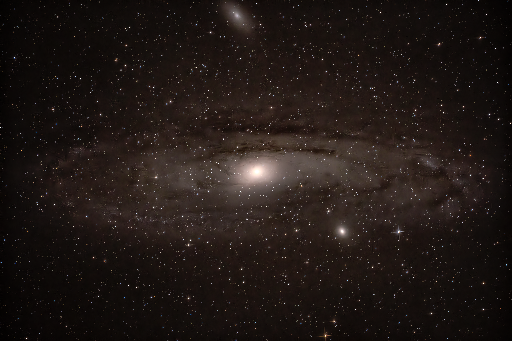

Bon, ben voilà... Super soirée en compagnie de Mc Fly!
Ma femme était ravie de l'animation personnalisée :)
On en a pris plein les mirettes.

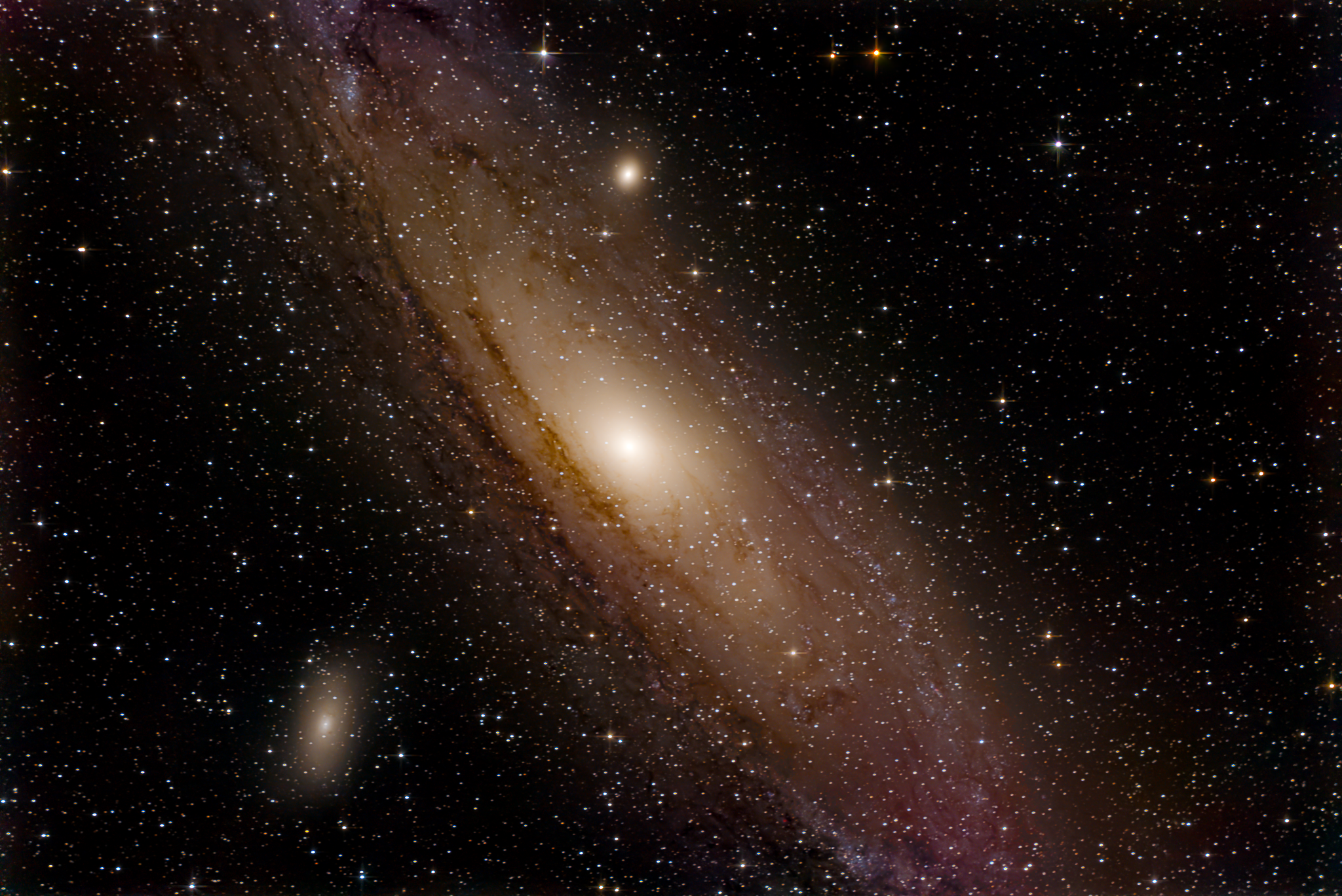

Je pouvais enfin tenir la minute, voir même plus. Maintenant le problème devient plutôt l'erreure périodique.
En attendant, la nouvelle photo de la galaxie d'Andromède.
A vous de me dire ce que vous en pensez! Je ne sais pas si j'ai pas un peu trop abusé sur la saturation...andromede-2FB.thumb.png.3ab2d63d748199bd27dff803712d0ff7.png

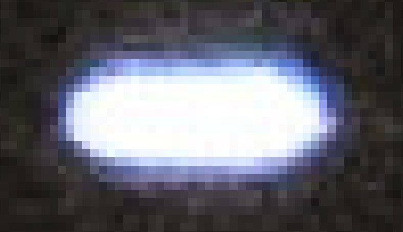

Posted (edited)
Non, je ne fais pas d'autoguidage. Et pour l'instant, mise en station avec chercheur polaire. Pas de Bigourdan ou autre.
Et non, je ne l'ai pas mesurée. Ca sera dur de toute façon avec mon APN, qui n'a aucun pilote compatible avec les logiciels astro d'analyse.
Je sais qu'on peut la mesurer manuellement, mais clairement, flemme 😆

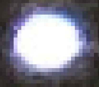

J'ai 57 photos de 1 min de pause.
J'ai classé mes photos en 3 qualités. Sur 57, j'en ai 16 en qualité max, 18 en moyenne, 23 en mauvaise.
Pour info, j'ai une définition de 0.88 arcsec/pixel avec mon APN.
La  meilleure donne çà (23 arcsec en longueur):
La pire de toutes les photos (42 arcsec en longueur):
C'est un bel écart 🫣
Edited by Wan186
Posted
il y a 46 minutes, Wan186 a dit :
oui si ça tire encore tu vas avoir une étoile double.
L'EP de l'eq5 (c'est bien une eq5, je ne me trompe pas de sujet?) on peut la diminuer.
j'ai fais une mesure hier soir, j'ai + / - 6, arc seconde grand max à la louche.
il faut commencer par le démontage, graissage, réglage au poil (ça peut prendre plusieurs soirs, trial n errors).
ensuite on peut lui mettre une butée à aiguille sur l'axe DEC à la place de la rondelle plastique, et mettre de meilleurs roulements partout.
de bon roulement sur la VSF ça joue beaucoup.
contrairement à ce qu'on voit un peu partout, pas de ceramique, pas d'inox, c'est pas fait pour ça, de bon roulement en acier, avec une tolérance faite pour les basses vitesses (sinon y'a trop de jeu).
déjà la tu y gagne pas mal, ensuite, le top la motorisation astrogadget pour lisser tout ça.
ensuite autoguidage et tu es sous la seconde d'arc sans problème.
je suis au mini à 0.45", moyenne autour de 0.5" et (rares "accidents") autour de 0.8 max.
le plus chiant à gérer étant le backlash sur le DEC... pour ça j'ai toujours pas trouvé de recette miracle.

Je me suis amusé avec les données ouvertes du projet Moana. J'ai découvert pas mal de trucs sur Siril, que je réapplique. Notamment:
-décaler les marques pour la suppression de gradient, afin qu'ils ne soient pas sur les étoiles. Ca change RADICALEMENT le résultat. Et c'est mieux qu'avec l'IA de GraXpert...
-ne pas cliquer sur "conserver la luminosité" quand je fais la suppression du bruit vert. Là aussi, grosse différence: avec l'option cochée, les couleurs sont désaturées.

Cet après-midi, séance shooting. Je prends mon appareil photo avec un vieil objectif Helios, non reconnu par l'appareil. J'avais l'impression d'avoir flingué la stabilisation du boitier... Je le sentais taper dans tous les sens! Il s'avère que j'avais paramétré une distance focale d'objectif de 750 mm... Une fois remis à la distance de l'objectif, plus de soucis.  Ca m'a fait réfléchier à 2 trucs:
-J'ai de sacrés aberrations chromatiques sur ma photo d'Andromède si je commence à monter fort la saturation, et je me demande si ce n'est pas du aussi à ce paramètre. Vu que je suis obligé de spécifier une distance, je me demande si vraiment je dois mettre 750, ou si je dois mettre 55 (même si çà ne semble pas logique). En effet, ce n'est pas spécifié pour la stabilisation, mais il est bien spécifié qu'il optimise les aberrations chromatiques. Donc à tester là aussi.
-la stabilisation du capteur était active quand il était sur le télescope. Quelle influence cela a eu? Il faut vraiment que je pense à la désactiver la prochaine fois, et faire des essais avec et sans, voir la différence.

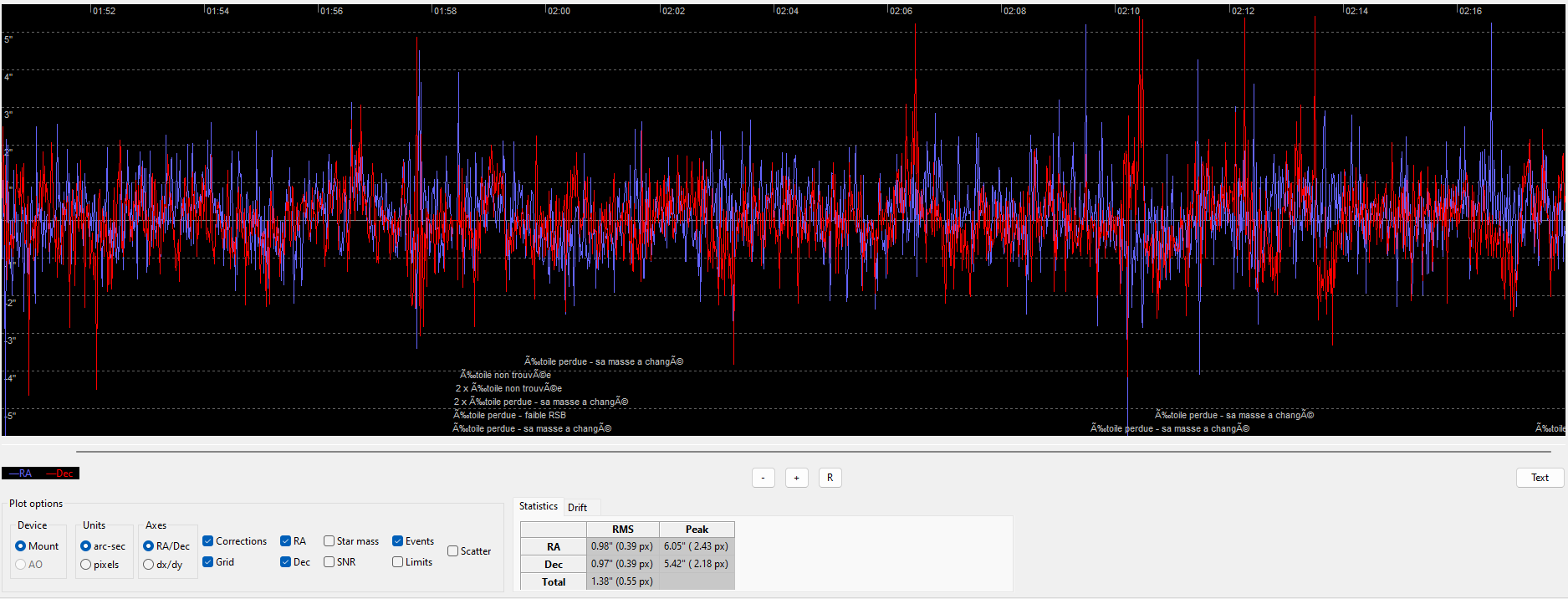

Et j'ai enfin pu tester l'autoguidage.
Premier gros problème: impossible de faire le focus avec la caméra Player-One.
La lunette guide fait le focus entre 9 et 19mm derrière le port 1.25"... Et la flange distance d'une caméra Astro est de 7.5mm. J'avais beau la reculer à fond, ce n'était pas suffisant.
Il faut une rallonge... Avec celle fournie avec la caméra Player-One (20mm), je dois avoir 5mm dans le porte-oculaire. C'est peu... Trop peu.
Je vais donc devoir acheter une bague allonge T2, pour la mettre entre le corps de la lunette et le focuser hélicoïdale.

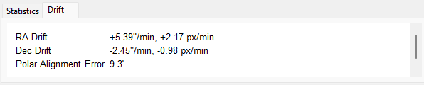

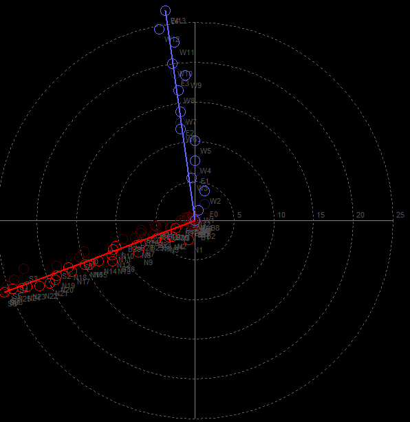

Deuxième problème: la calibration montre un problème d'orthogonalité. C'est un faux problème pour l'instant: je n'ai pas aligné la lunette guide avec le telescope. Au contraire, je l'ai triturer... Peut être utiliser l'option pour forcer l'orthogonalité?
Résultat: une erreur RMS total de 1.38", avec des pics à 6". Il va falloir optimiser çà:
-passer en PEC pour l'axe RA.
-On voit que les corrections se font dans les 2 sens. Il va falloir envisager de déséquilibrer la monture je pense (ou mettre une légère erreur sur la mise en station?).
-Je n'ai pas encore optimisé l'axe AD.
-il faisait -2°C, et j'ai encore la graisse d'origine...
Mais le résultat est déjà bien meilleur que sans autoguidage.

Il y a 2 heures, Wan186 a dit :
c'est laquelle ta lunette?
tu n'a pas un tube allonge avant le focuser?
Sur ma lunette à 30 balles il y en a un.
c'est normal, en RA si tu n'a une correction que dans un sens c'est que ta monture est en retard, ou en avance, ou pas bien mise en station.
C'est un compromis à trouver  entre réglage monture et réglage du logiciel de guidage.
Pour le DEC le guidage dans un seul sens est utile seulement si tu as un gros backlash, perso, même avec un peu de backlash je guide en auto, dans les deux sens.
si ta MES est bien faite ça ne pose pas de soucis, il n'y a pas de dérive donc pas ou quasi pas de correction en DEC, il faut choisir un MinMo en corrélation avec l’échantillonnage pour autoriser un certain mouvement tout en restant sous la limite du filé.

Posted (edited)
Voilà donc mon guidelog en PJ.
Et voilà une capture d'écran du guidage (premier guidage).  Donc tout est fait à l'arrache... Calibration faite quasiment plein sud avec 20°.
@Tyler Je pensais avoir fait une très bonne MES (renvoi coudé avec zoom x2, pas d'assistant PHD2), mais apparemment c'était pas top...
En fait quand je tentais d'utiliser l'assistant calibration ou l'assistant guidage, j'étais bloqué... l'assistant calibration demande apparemment d'avoir une monture GOTO (je n'ai même pas de slew), et l'assistant guidage, je pense que je n'avais pas encore fait la calibration, et donc il ne se lançait pas.
Pour les paramètres:
Guiding Begins at 2024-12-29 01:49:09
Equipment Profile = Ceres
Dither = both axes, Dither scale = 1.000, Image noise reduction = none, Guide-frame time lapse = 0, Server enabled
Pixel scale = 2.49 arc-sec/px, Binning = 1, Focal length = 240 mm
Search region = 15 px, Star mass tolerance = 50.0%, Multi-star mode, list size = 11
 Camera = PlayerOne CCD Ceres 462M, full size = 1944 x 1096, have dark, dark dur = 100, no defect map, pixel size = 2.9 um
Exposure = 100 ms
Mount = On Camera, connected, guiding enabled, xAngle = 98.1, xRate = 2.943, yAngle = 20.7, yRate = 1.413, parity = ?/?
Norm rates RA = 7.3"/s @ dec 0, Dec = 3.5"/s; ortho.err. = 12.6 deg
X guide algorithm = Hysteresis, Hysteresis = 0.100, Aggression = 0.700, Minimum move = 0.214
Y guide algorithm = Resist Switch, Minimum move = 0.214 Aggression = 100% FastSwitch = enabled
Backlash comp = disabled, pulse = 20 ms
Max RA duration = 2500, Max DEC duration = 2500, DEC guide mode = Auto
RA Guide Speed = Unknown, Dec Guide Speed = Unknown, Cal Dec = Unknown, Last Cal Issue = Orthogonality, Timestamp = dim. 29 déc. 2024 01:49:09
RA/Dec = Unknown, Hour angle = Unknown, Pier side = Unknown, Rotator pos = N/A, Alt = Unknown, Az = Unknown
Lock position = 592.831, 299.363, Star position = 592.831, 299.363, HFD = 4.50 px
Donc erreur d'orthogonalité de 12.6 deg...
Prochaine fois:
-utilisation des outils de MES.
-calibration au croisement de l'équateur céleste et du méridien.
-utilisation de l'outil assistant de calibration

Posted
Il y a 17 heures, Wan186 a dit :
une exposition de 0.1s.
0.1s, c'est beaucoup trop court.
commence à 1.5 seconde, puis 2, puis 3, tu peux essayer à 1 seconde si besoin, mais 0.1... ta monture à même pas le temps de bouger qu'elle reçoit déjà une autre info de guidage contraire.
Le pulse je les met à 30ms, voire 35ms, 20ms c'est court, ça peut passer à la trappe parait-il.
L'orthogonalité, tu la force dans PHD.
Il me semble que tu peux faire une calibration sans GoTo, mais il faut indiquer toit même dans phd les coordonnées de ta monture (si c'est toujours le cas dans les dernières version de phd).
mais du coup tu guide en ST4?
