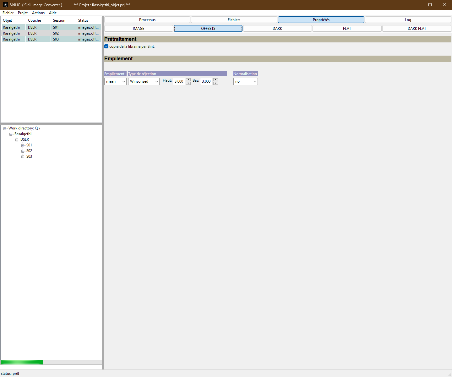

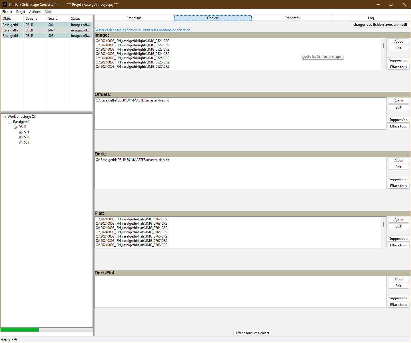

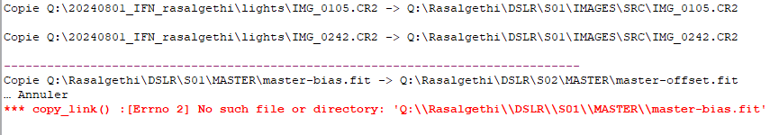

Flopin Posté 13 août 2024 Auteur Posté 13 août 2024 Bonjour, Malheureusement cela n'a pas marché, mais j'ai peut être fait une fausse manip. Ci-dessous des captures d'écran : Les copies de la 1ere session se passent bien, mais au moment d'attaquer la 2eme session erreur. Effectivement le fichier n'existe pas encore ça semble normal, pourtant j'ai configuré comme indiqué dans ton message plus haut, mais j'ai peut etre mal compris. Voici la config de la session 2 : Avec bien sur l'option qui va bien pour offset et darks : Par ailleurs, j'ai voulu essayer les liens symboliques, mais j'ai un message d'erreur. Windows 11, mode développeur activé et Sirilic lancé en tant qu'administrateur. Merci pour ton aide.
m27trognondepomme Posté 13 août 2024 Posté 13 août 2024 @Flopin voici une version de test : sirilic-V1.15.11-2.exe Peux-tu la valider 1
Flopin Posté 14 août 2024 Auteur Posté 14 août 2024 se valide ! ça a bien marché, j'ai pu gérer les 3 sessions sans recopier les images de calibration, c'est top ! Par contre, pas réussi a faire fonctionner les liens symboliques, avec que Siril tout seul y arrive bien. Autre remarque : le nommage des fichiers de calibration est resté en offset alors qu'il est passé à bias sur siril, est-ce qu'il ne faudrait pas harmoniser ? Et sinon, une option qui serait super top serait de pouvoir relancer le script à la dernière action échouée. ça évite de tout refaire alors qu'on a fait une faute de frappe dans la dernière session 😅 Merci pour ton aide et pour le travail accompli, et Rasalgethi te dit merci aussi pour sa photo qui a pu etre finalisée 1
