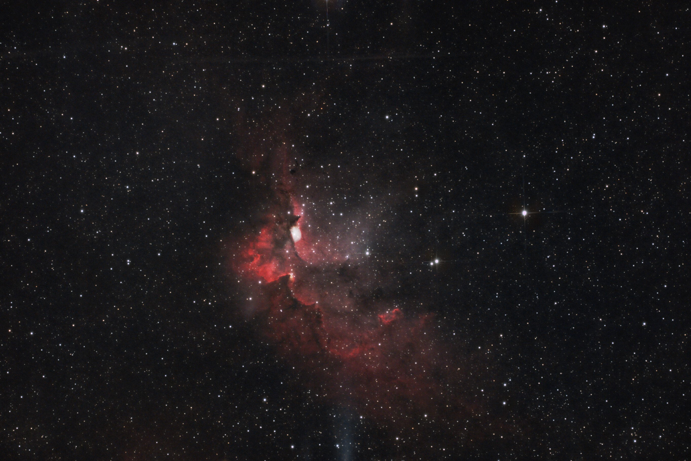

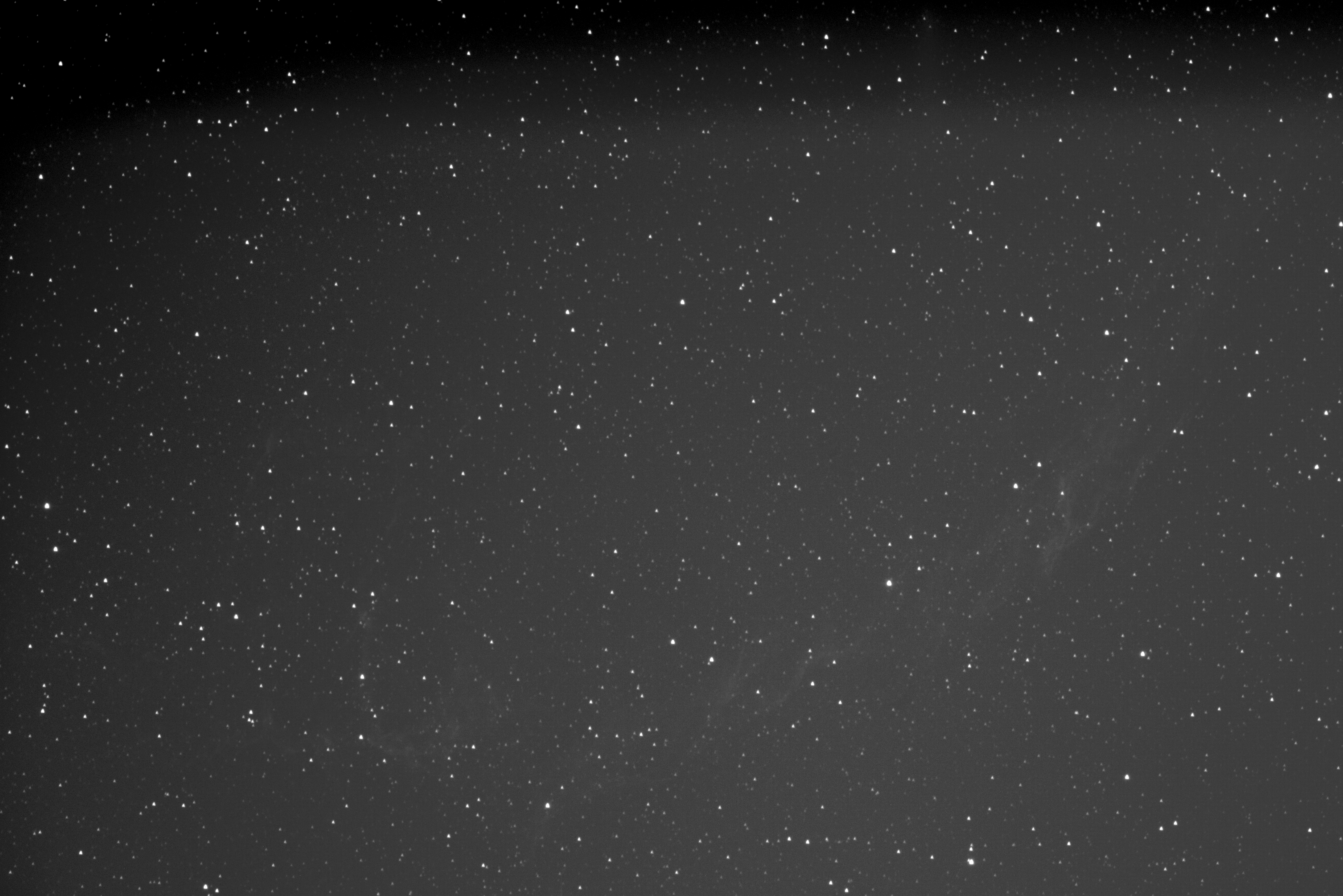

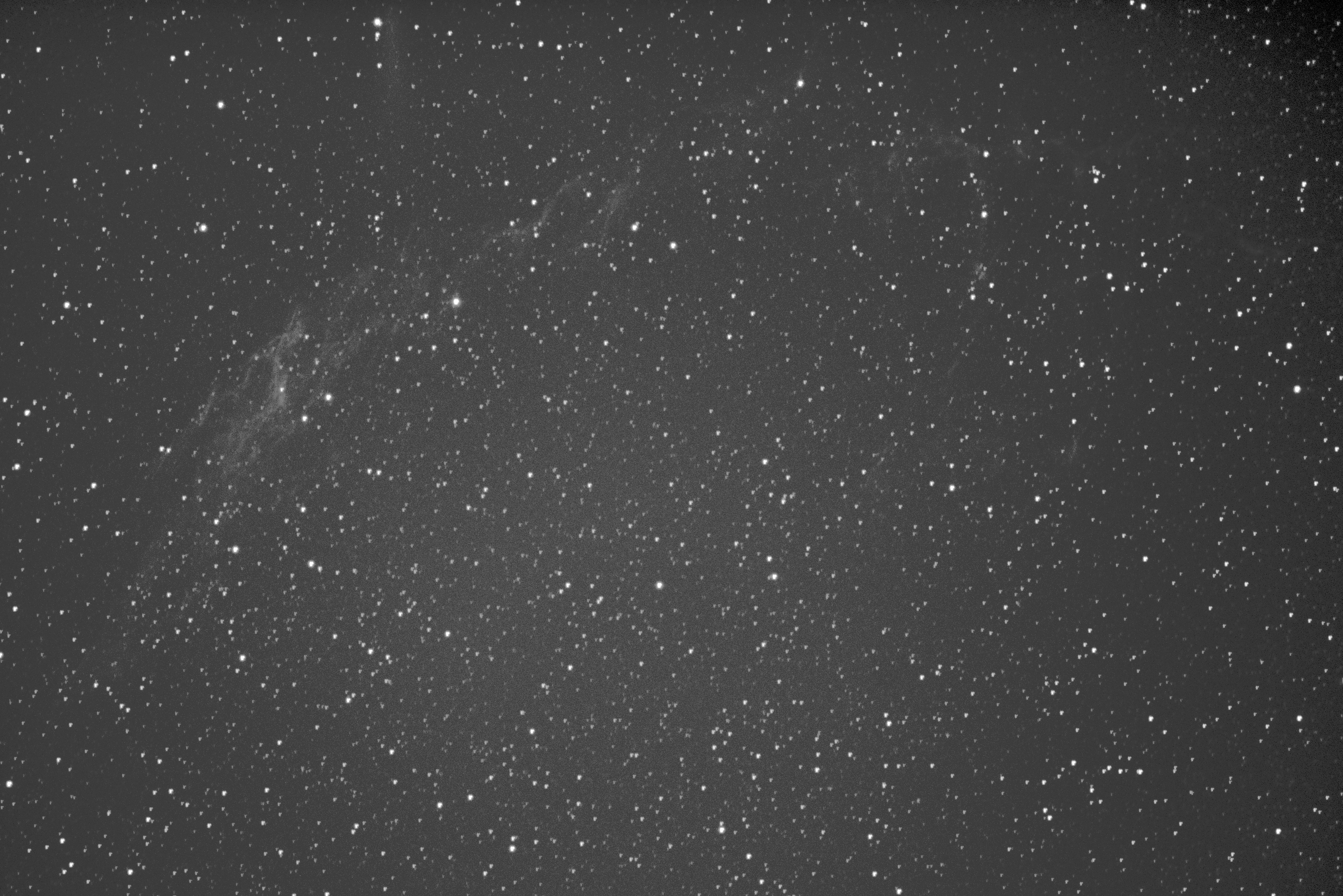

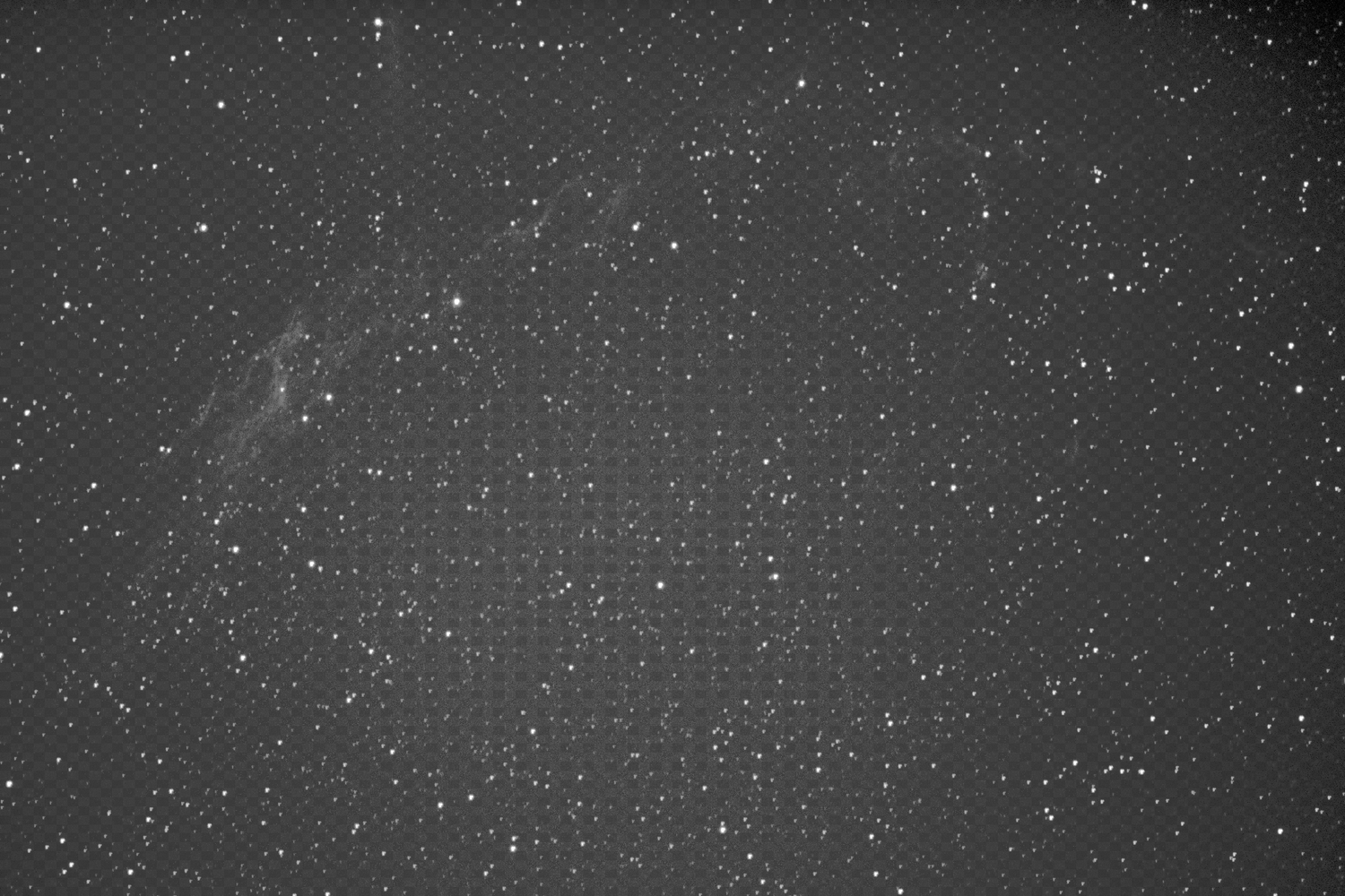

Bonjour à tous, sur ma session de cette nuit sur IC1340, j'ai constaté un problème, comme vous pouvez le voir sur les deux images, il y a une différence notable de qualité et surtout le gros, je pense, vignetage en haut gauche sur la deuxième.
Au début j'ai pensé à un câble qui tire sur quelque chose mais ce n'est pas le cas. Je pense donc à un tilt du porte oculaire ou un défaut de celui-ci qui ne supporterait pas le poids de mon EOS 200D. Pourtant je ne constate pas de jeu sur le porte oculaire.
Vos suggestions sont les bien venues, si vous avez d'autre pistes à vérifier.
Merci d'avance et bonne journée !
Si c'est sur un newton, il arrive que la lune, ou autre pollution lumineuse,  frappe plus d'un coté que de l'autre sur le PO, et donc très visible au retournement.  Pour arranger ça, un pare buée est utile.
il y a peu de chance pour que ca se reproduise, essaie une autre cible dans ces cas la. Le vrai probleme c'est ton guidage, les etoiles sont en "T", il y a du bougé. si le vignetage reste c'est qu'il y a quelquechose qui se balade dans ton tube, papier, carton, autre oubli.
les étoiles en triangle ça ressemble beaucoup à un primaire trop serré. mais à priori ce n'est pas un newton (pas d'aigrettes de diffraction).
Ces formes d'étoiles j'en ai aussi rencontré sur des objectif pas du tout collimaté et de mauvaise qualité optique.
tu image avec quoi?
le vignettage, possiblement un gros gradient causé par la lune comme le dit @Pascal76
d'un coté du méridien tu as la lune dans le dos, de l'autre de face (en gros), le gradient du ciel change, qui plus est si il y a un peu de brume ou d'humidité.
  Le 23/08/2024 à 15:24, Ant-1 a dit :
Voir davantage
le bougé fait plutôt des étoiles allongées.
@freeman32 toutes tes brutes sont comme ça?
  Le 23/08/2024 à 16:56, Tyler a dit :

Alors au niveau instruments j'ai un SW 250pds 254/1200 sur sur EQ6-R avec une lunette tsoptics 80/328 +ASI120MMmini et l'imageur c'est un EOS 200D ASTRODON.
Au niveau du guidage j'ai pas de résistance chauffante sur ma lunette guide ça peut venir de la mais je pense aussi que ma monture atteint ces limites de poids.
Mais pour la lune effectivement elle est assez virulente en ce moment et j'ai pas de pare buée.

ok, bizare, je n'ai pas d'aigrettes sur les brutes.
enfin pas grave, par contre ton miroir m'a l'air contraint : etoiles en triangle.

quand tes étoiles sont triangulaires, c'est dans 99% des cas que le primaire est contraint.
il doit pouvoir bouger librement dans son barillet. Les cales ne sont là que pour l’empêcher de tomber et le maintenir en position. elles doivent juste toucher le miroir,mais surtout pas le serrer. Il doit y avoir du jeu.

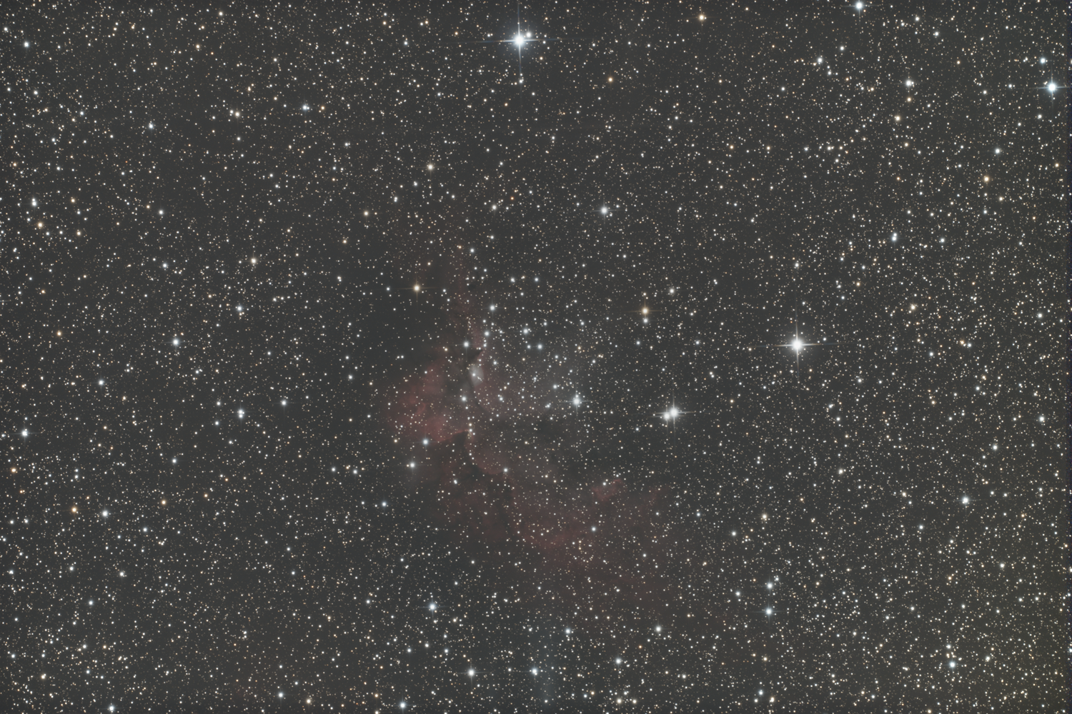

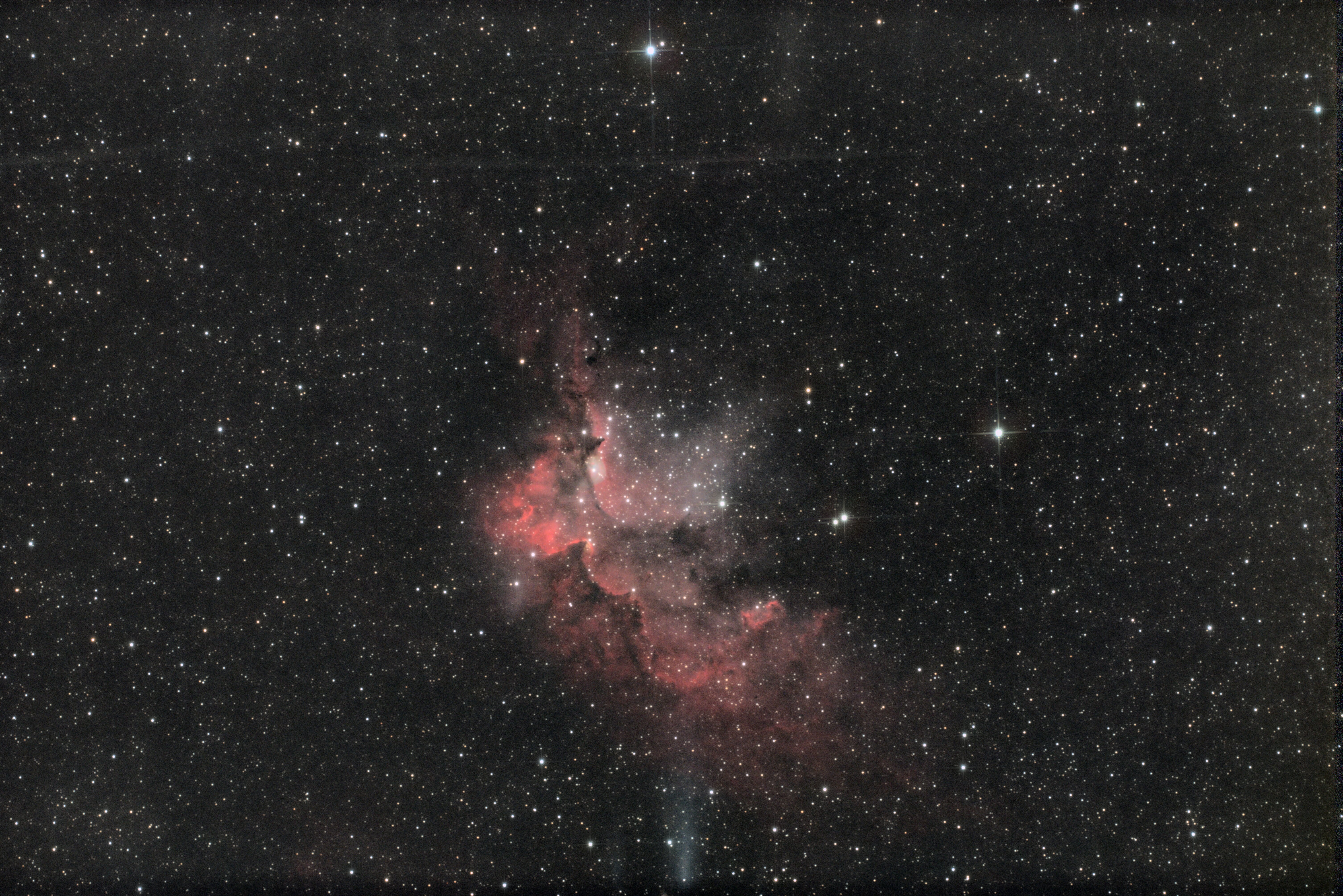

J'ai refais les réglages du primaire et j'en ai profiter pour le nettoyer. Cette nuit j'ai tester sur NGC7380 Nébuleuse du sorcier. Je ne suis pas totalement satisfais de ma session je n'arrive toujours pas à faire des flats corrects et je trouve que pour 90x240s avec un EOS 200D ASTRODON les couleur ne sont pas si belles. Apres je ne suis pas un grand pro du traitement et c'est pas non plus et c'est pas la partie que je préfère. Mais dans tous les cas j'ai l'impression que les étoiles en triangles n'y sont plus. j'attend vos retours et suggestions.
Pour les étoiles c'est nickel ;)
  Le 27/08/2024 à 11:30, freeman32 a dit :
Voir davantage
les couleurs sont là, il faut juste essayer d'autres traitements.
Mais , même avec un astrodon, ça reste un apn, tu n'aura pas autant de signal qu'avec une cam couleur refroidie récente pour un temps de pose équivalent.
il faudra poser plus longtemps au total.
ça depend aussi de ton ciel, si c'est un ciel pollué par les lumières de la ville tu peux essayer des poses plus courtes.
si tu n'as pas de filtre Ha OIII tu n'aura pas non plus de signal faible sur ce type de nébuleuse. Il va être noyer dans le fond de ciel .
plus le ciel est pollué, plus il faut un filtre étroit pour isoler le signal.

ton sorcier est propre, pas de bruit, fond de ciel uniforme, les détails sont là, faut juste poser plus et pousser un peu plus le traitement.
 un CLS risque de ne pas t'apporter grand chose ; peut être un dual band assez large en 20nm environ.
avec plus étroit tu risque de devoir poser plus longtemps, donc si ta limite c'est 240 seconde...
mais faut voir, peut être que tu pose déjà "trop"long, peut être que 180 secondes sont suffisantes.

Voici ma stacked de 55x240s avec juste 6 darks, je me suis pas levé assez tôt pour en faire plus et j'ai louper mes flats
Effectivement les photo sur le 2000d sont vraiment belles, après c'est un des dernier né et y'a des filtres à chaque photo
r_pp_light_stacked.fitFetching info...
nickel, je tente un petit post traitement rapide sur siril ;)
déjà je pense que tu pose un peu trop en unitaire, faudrait voir avec le sigma brute et offset.
voilà, vite fait dans siril, juste  une photometrie et stretch rapido en GHS avec recomposition d'étoiles.
a priori tu as peut être des fuites de lumière en bas, et il y a des artefact vers le haut, comme des reflets parasites.

Le traitement, c'est quand même une très, très, très importante partie du travail.
Tu auras beau avoir un matos de malade, si tu ne sais pas le traiter correctement, tu ne ressortira rien.
Une fois que tu as compris certains trucs, c'est rapide. Avec ton image, voilà ce que je sors en 15 minutes de travail.
(certains vont encore crier au ciel trop noir, je sais 😂)
Clairement, tu as de beaux artefacts. Tu utilises quoi comme méthode d'empilement, et quels paramètres?
Autant tu as des fuites, autant tu n'utilises pas le rejet des pixels déviants. Et la croix en haut par exemple, résulte de passages de satellites.
En bas, autant c'est du ampglow..?
Rsultatnonsauvegarddelarecompositiondeltoile.thumb.jpg.6861063da6febdb18729eff1a8dfc9e8.jpg
Effectivement ton traitement est vraiment beau, déjà ca me rassure sur le fait que mon matos, au pris que cela vaut déjà, n'est pas dégueulasse c'est juste qu'il faut que je trouve un meilleur tuto pour le traitement parce que je suis une chèvre à ce niveau.

Si c'était du amp-glow je ne le verrais pas sur mes darks ? parce que sur les darks j'ai rien
C'est vrai...
