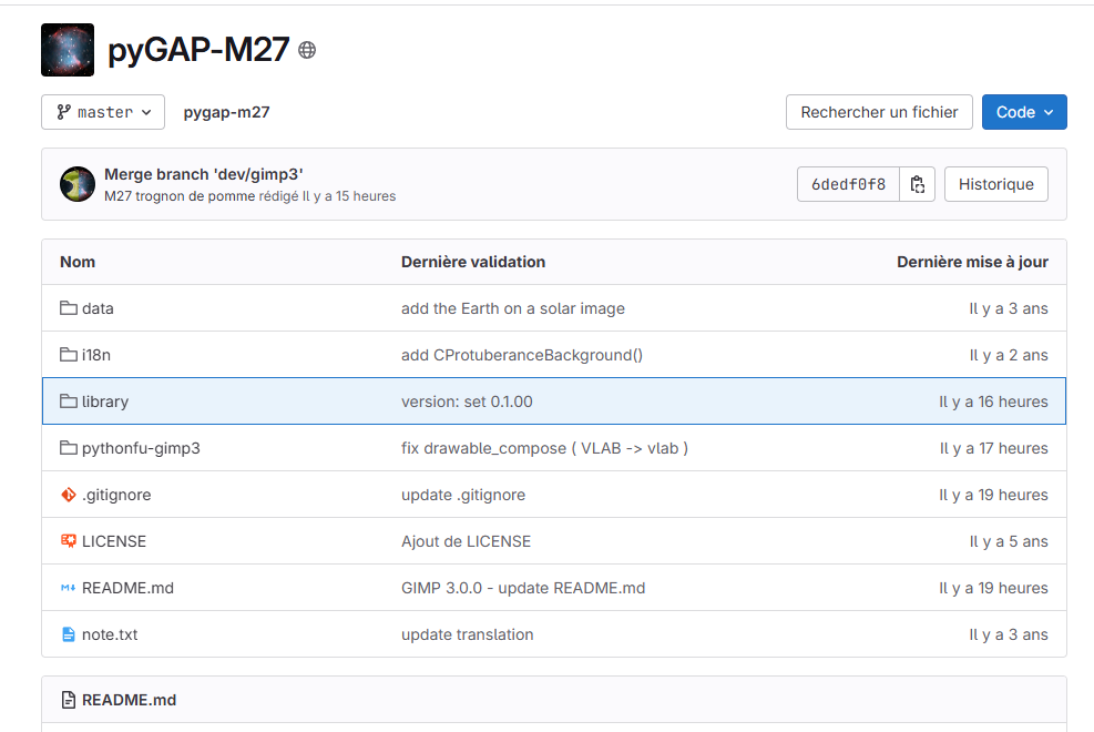

Il y a 15 heures, m27trognondepomme a dit :
Pour télécharger
Sauf que chez nous, ça ne ressemble pas à ça :)
Pas d'icone pour télécharger (pas pratique ce site)...
Modifié par Olivier-Fantasy

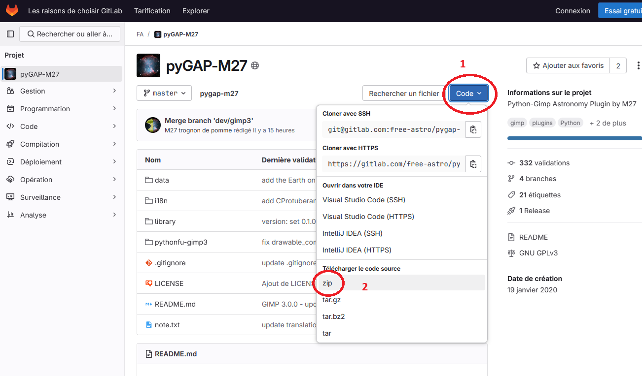

@Olivier-Fantasy en effet , le site de GitLab à évoluer et je n'ai pas fait attention en reprenant une ancienne copie d'écran.
voilà la procédure mise à jour :
Pour télécharger :
Installation
  1. Copie l'archive et la dézipper ou cloner le dépôt sur l'ordinateur.
    ( note: il faut que le dossier pygap-m27 soit accessible en écriture par gimp)

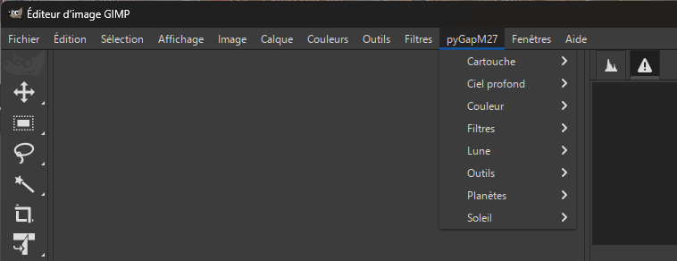

  6. un nouveau menu 'PyGapM27' apparaît à côté de "Filtres"

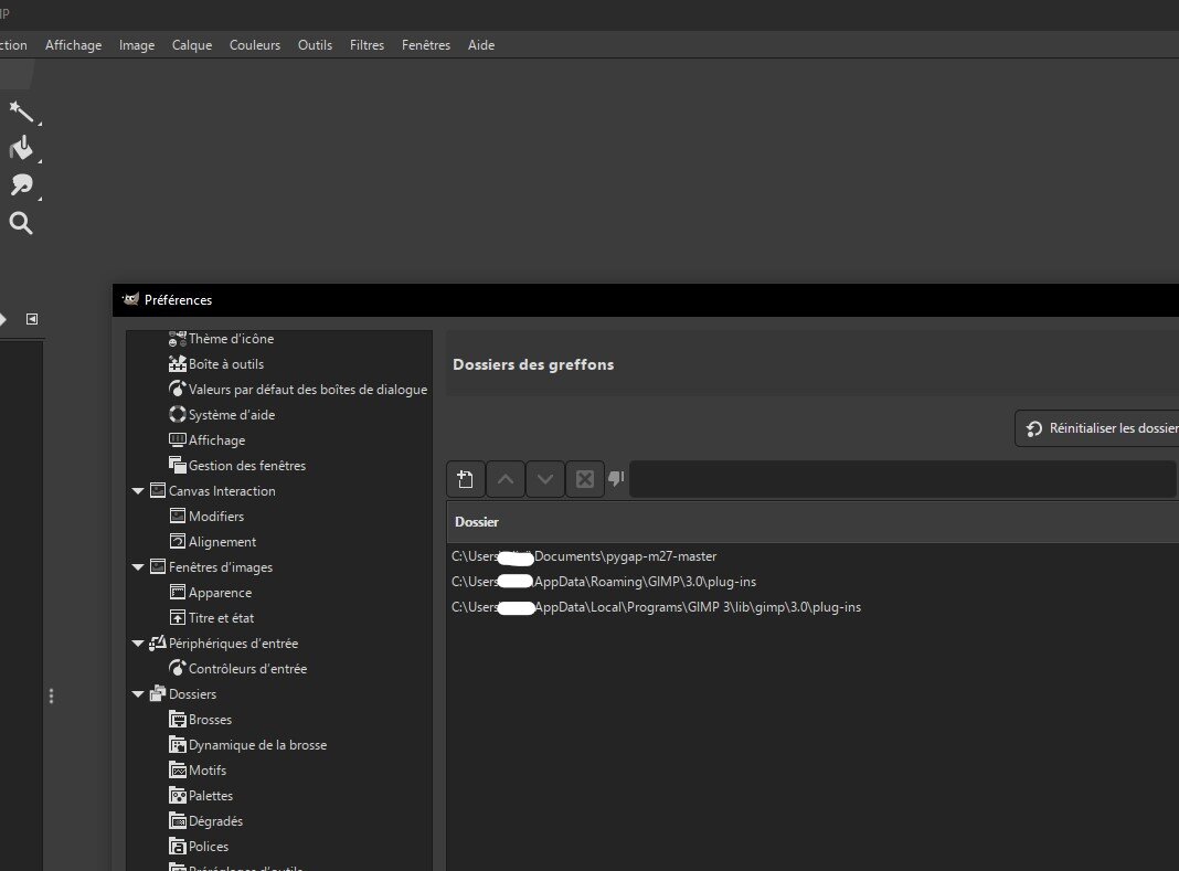

Le 20/04/2025 à 14:49, Olivier-Fantasy a dit :
Merci ! :)
J'avais vu ce zip à télécharger dans ce menu, mais pas certain que c'était le bon (et puis, si, c'était ça). Cool, j'installe ! :)
EDIT : Bon... ben non, il n'y a rien à faire, ça ne fonctionne pas.
J'ai essayé divers endroits, dans les plug-ins et ailleurs, sur le disque C ou un autre... Rien n'apparait après avoir relancé Gimp.
J'ai vérifié que le dossier était vraiment accessible. Donc, pas d'idée de solution.
Je reste sur Gimp 2.1 tant que leur version 3 ne fonctionne pas mieux (je n'ai aucun de mes anciens plug-ins qui ne fonctionne sur la v3, donc comme la 3 ne fait rien de plus que la 2, pour moi, je reste sur la 2).

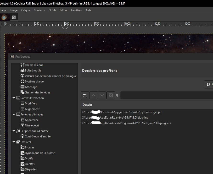

Tu t'ai trompé dans le chemin. Il faut ajouter le répertoire pythonfu-gimp3 à ton chemin C:/users/.../Documents/pygap-m27-master
le chemin des plugins est donc C:/users/.../Documents/pygap-m27-master/pythonfu-gimp3
Modifié par m27trognondepomme
Il y a 1 heure, jpb37 a dit :
De mon coté ça marchait, par contre sur la version 2.38 j'avais personnalisé les différents cartouches directement avec le bloc note de Windows, aucun souci, je pouvais les passer sur mon ordinateur portable pour retrouver les mêmes dénominations et les différents équipements, je n'avais que la date, l'heure, le lieu et l'objet à changer au moment de faire le cartouche.
Je n'avais pas vu cet aspect de passer la configuration des cartouches d'un PC à l'autre. Je vais voir pour ajouter 2 boutons (import/export) de la configuration vers un autre PC.
Il y a 3 heures, m27trognondepomme a dit :

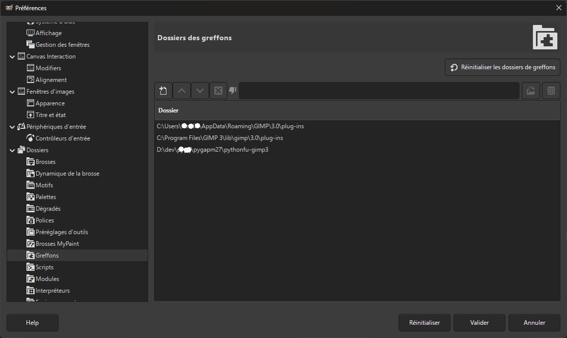

Malheureusement, cela ne change rien :

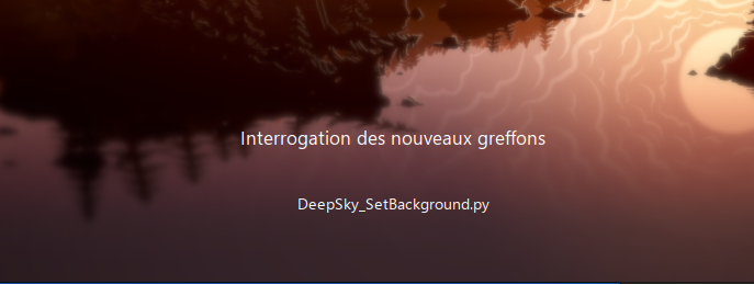

Par contre, au démarrage, je vois le contenu du dossier passer. Par exemple :
Donc, il semble reconnu... Sauf qu'ensuite, je ne trouve pas où Gimp l'a mis.

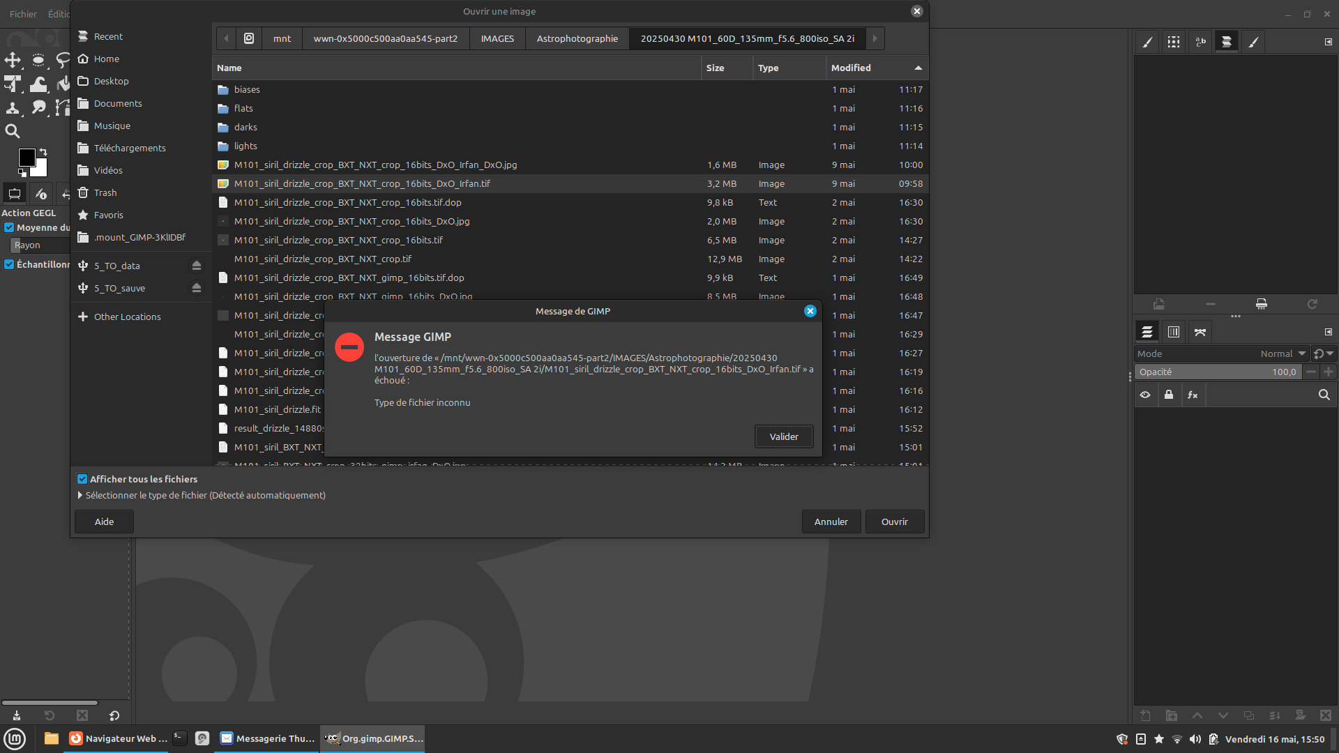

Pour info, j'ai réussi à installer Pygap-M27 sur Gimp 3.0.2 (autant sous Linux que Windows)...mais Gimp n'arrive pas à ouvrir de fichiers images (TIFF, JPG,...), strictement aucun (autant environnement Linux que Windows d'ailleurs) !
Et de très nombreuses recherches sur "la toile" ne m'ont pas permis de solutionner ce problème...quelqu'un aurait-il une idée ou info ?
Merci par avance.
Patrick
Suite et fin: j'ai trouvé la solution à mes problèmes, Gimp 3.0.4 (ce jour) installé autant en environnement Linux que Windows, et PyGap-M27 fonctionnant également dans les 2 cas de figure, tout arrive...

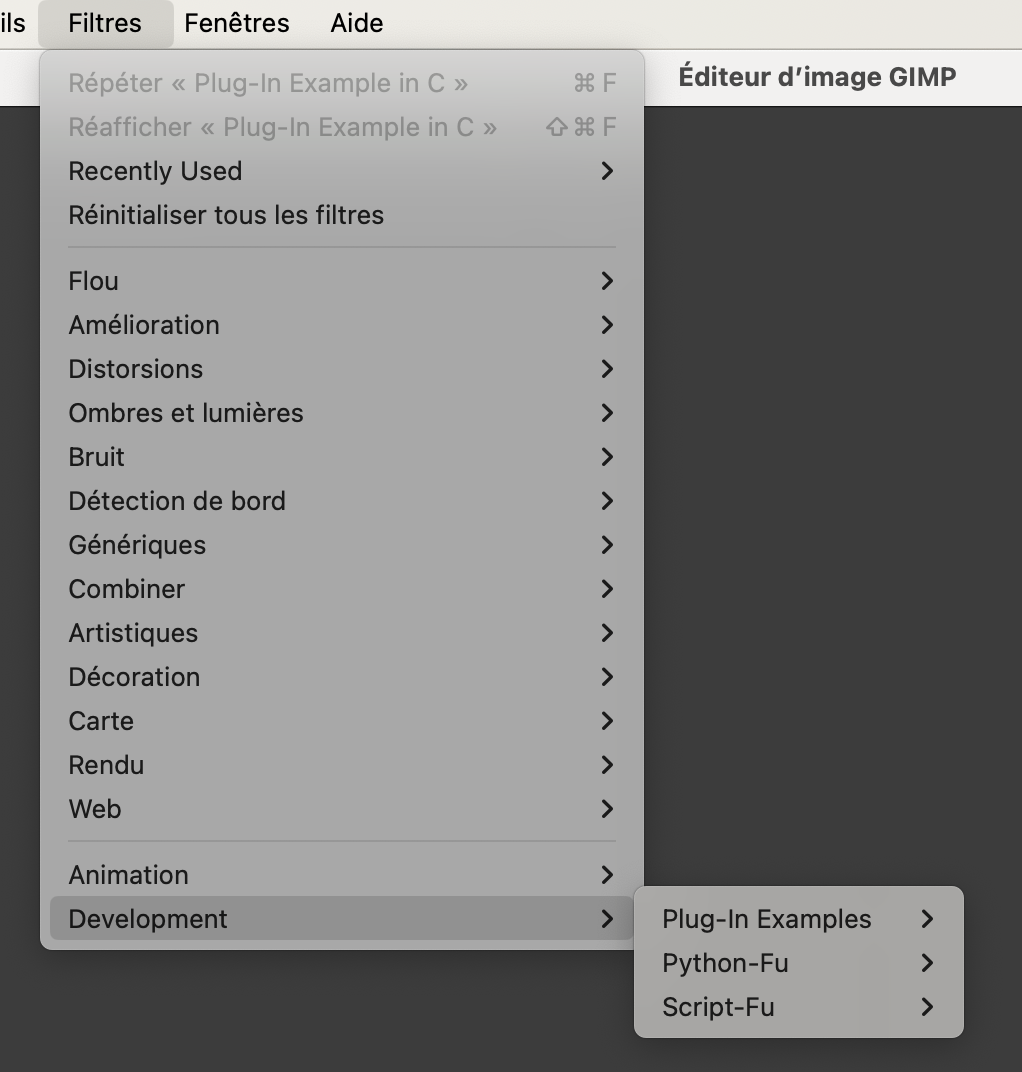

bonjour
Je vous interpelle sur un sujet de mai !!
comme je vois que vous avez trouve une solution peut être avez vous la reponse
Je suis sur mac j'ai suivi les conseils pour installer ce greffon je ne vois que cela à l'ecran
je suis moi aussi sur 3.0.4 je devrais avoir un menu de plus entre filtre et fenetre
je n'est que cela..
dans l'attente de votre retour
merci
