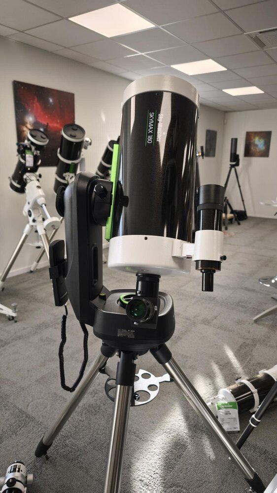

Bonjour, Le Mak 180 fait 560 cm avec le porte oculaire 50,80 mm. Donc si on se réfère a la photo on n'a une marge de 2 cm si on équilibre le tube. On peut peut être gagné 1 ou 2 cm en le décalant à voir. J'ai posé la question a PIERRO ASTRO à Toulouse, il mon répondu que le MAK 180 allait très bien sur cette monture.

Voilà ce que vient de me répondre le service client d'Astro Shop :
Je n'ai pas les dimensions exactes mais la distance entre la base et l'axe de hauteur est d'environ 27cm. Voici la monture avec un c9.25, un tube beaucoup plus long. Voir la photo .

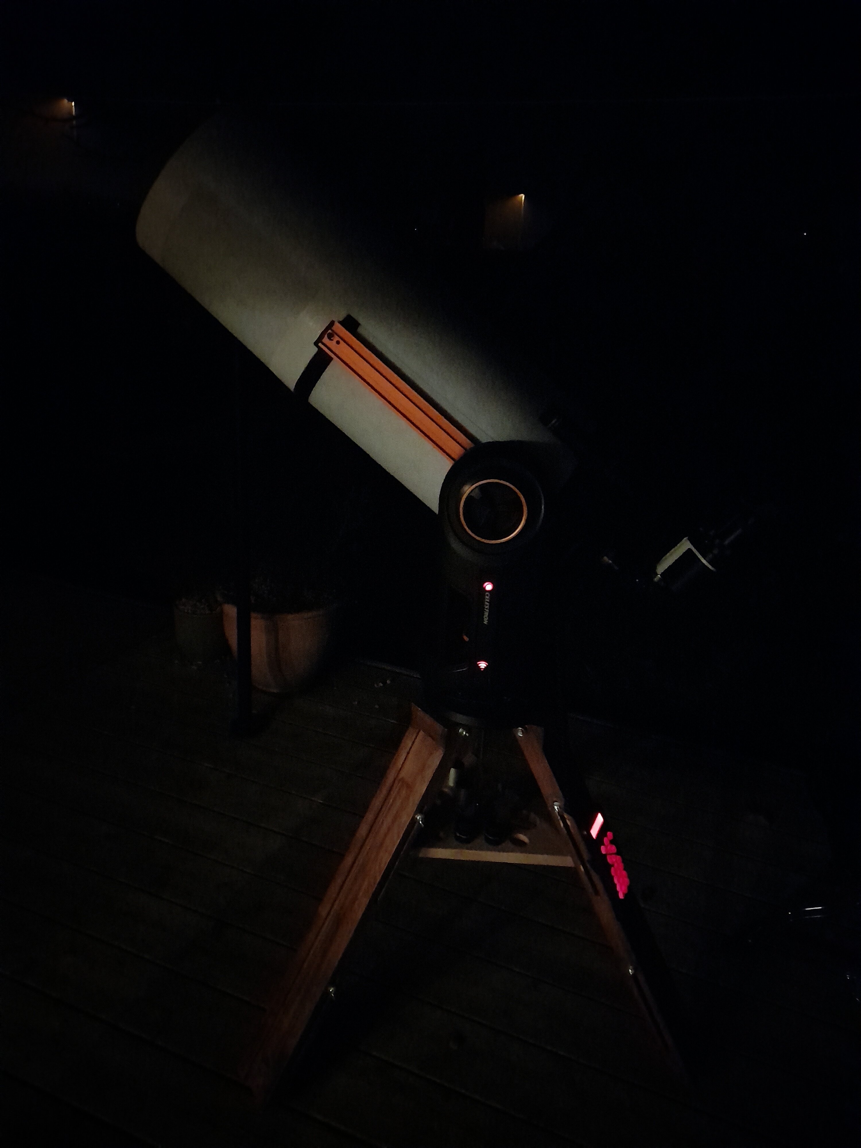

En observation visuelle, le C9 équipé planétaire (PO2", télécentrique lourde, adc et bino) sur avx fonctionne très bien (qa losmandy). Cette monture est bien adaptée à ce tube. C'est stable, fiable, on peut poser les yeux sur les oculaires sans souci, rien ne bouge. A fort voire très fort gr (un bon 5xD de collim), aucun souci de map non plus en temps réel, ça ne tremble pas.
Un C11 sur avx ? je n'irai pas pour ne pas retrouver à l'utilisation le souci d'un C9 sur évolution (pourtant commercialisé aussi)
Un C9 sur une évo (qa vixen), ça va pas. Une simple map fait tout trembler, et pas du tout à fort gr. J'utilise pourtant un bon gros trépied bois diy dessous. Un C6 ou une 80ed là dessus, en revanche, c'est très très bon. Zenith sans souci quelque soit les montages envisagés aux fesses, équilibrage facile, et aucun tremblement.
En visuel aussi, une monture doit être adaptée. Sans cela, c'est pénible à l'utilisation. On peut bien sûr, mais il faut bien être conscient de cette contrainte réelle de terrain. Je pense qu'il est intéressant d'y penser en amont lorsque l'on veut se monter une config, quitte à poser des questions ici avant (pour confirmation sur le terrain), à attendre un petit peu si le budget coince, ou à monter un instrument un peu plus petit. Le confort en visuel est important pour profiter et détailler.
Une autre réponse de Téléscopiomania :
Nos clients ont leur mak 180 fonctionnant avec ce support, il peut être nécessaire de relever la queue d'aronde vers le haut pour laisser plus d'espace en bas.

il y a 2 minutes, olivufu a dit :
l'autre et vrai souci réel, c'est le tremblement qui est rédhibitoire si présent lors des mises au point ou lors des contacts œil/oculaire.
Aucun commerçant ne te donnera cette info s'il n'a pas testé un moment la config. Il faut un retour réel utilisateur pour savoir ça.
Je ne peux te la donner que concernant un C9 sur une évo, hélas. Et le C9 n'a pas de ménisque....
Sur ce point, j’avais déjà fait un retour rapide sur la nexstar evo plus tot dans cette discussion, avec de mon coté un C8 (5,6kg) et 2,5kg de charge additionnelle (chercheur coudé, coudé prisme 1.25’’, bino, 2x morpheus), donc 8kg de charge en tout, et plutot chargé du cul. J’ai pu depuis monter à 340x, notamment sur jupiter qui est assez haute dans le ciel (plus sensible aux vibrations au zenit qu’à l’horizon). On est à mon avis pas loin des limites de la monture. On arrive toujours à faire la map à ce grossissement, mais faut être un peu doux sur la molette. Et je ne colle pas mes yeux à l’oculaire dans cette situation. Donc rien de rédhibitoire, ça marche, mais on sort de la zone de confort.

oui oui bien sûr, c'est subjectif les tremblements, mais je ne trouve pas inutile de rappeler ici que c'est une donnée à considérer dans une réflexion d'achat.
J'ai fais 3h de planétaire mercredi dans cette config (je ne savais pas si le ciel était bon, alors j'ai sorti l'évo plutôt que l'avx).
c'était très chouette, observations superbes, mais la pénibilité des tremblements.......
Si c'était mon unique configuration, j'aurais à terme fait évoluer soit le tube soit la monture.

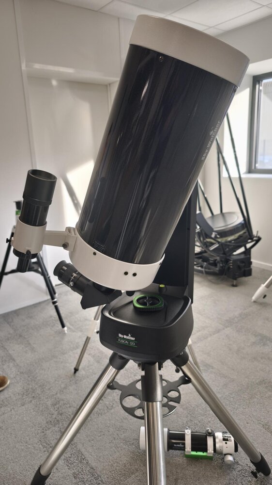

Le fournisseur Optique Unterlinden ma envoyé ceci :
Les pointages au zénith sur une monture altazimutale seront toujours problématiques et à déconseiller, pour éviter que l'instrument ne vienne taper contre la monture mais aussi désagréable pour l'observation car il faut fortement se baisser.
Il sera sécurisant d'intégrer des limites de hauteur dans la raquette.
Nous avons effectué l'essai avec un Mak 180 + RC + oculaire 2", le tube montre très haut dans le ciel cf photo en PJ, il faudra bien sûr oublier la position verticale.
