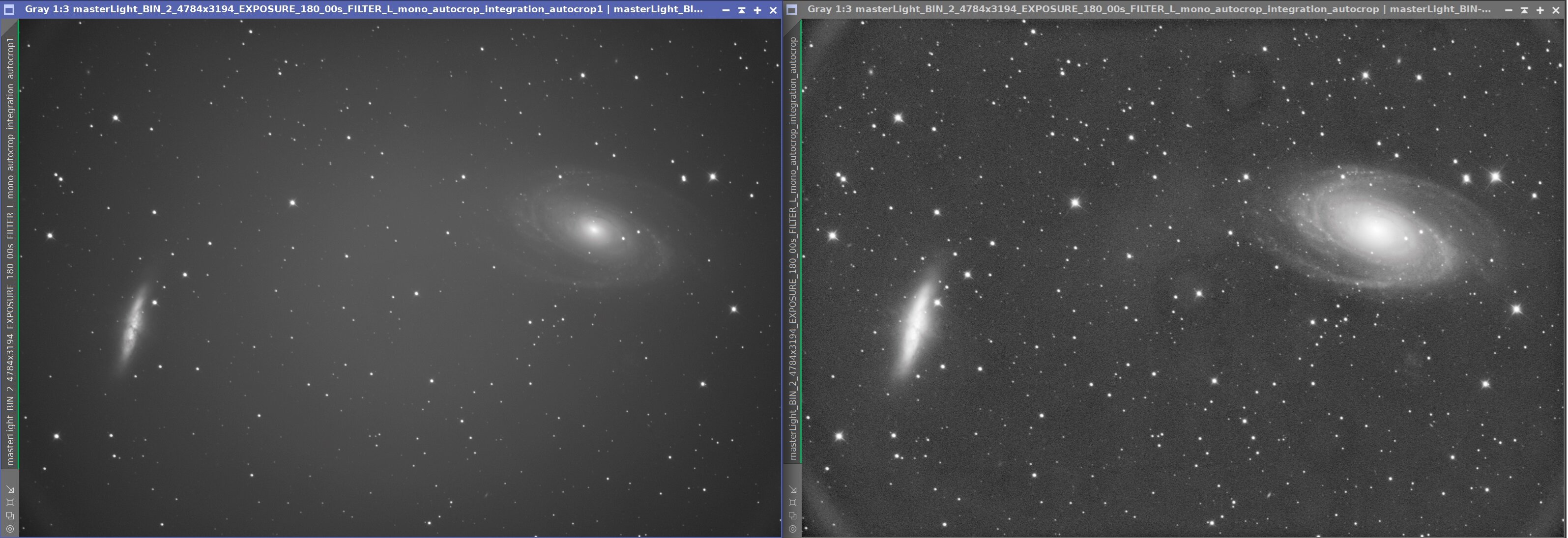

J'ai une question à propos de mon GSO RC10 car lorsque je prends des flats à 50% ADU, j'ai l'image du secondaire en plein milieu qui fait un rond brillant, et des répliques en orbite plus petites autour...
Lorsque je n'utilise pas de Flats pour empiler mes Lights et que je les passe à grapXpert, j'ai aussi des reflets du secondaire partout.
Il y a un correcteur de champ sans réducteur.
Sans utiliser de Flats, Avant GrapXpert à gauche, après à droite :
Lights stretch sans flat gauche, et à droite avec correction de flats...
Un light avec le filtre L (c'est encore pire avec un filtre OIII...)
Flat
Si vous avez une idée... J'ai une housse noire pour fermer l'espace entre le primaire et le secondaire.
Merci beaucoup !

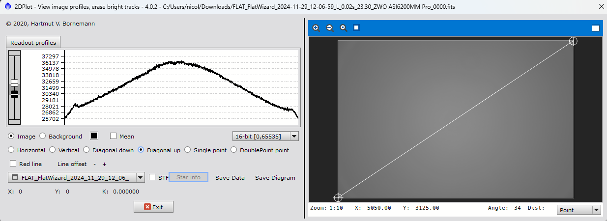

Tu pourrais partager ton masterdark et masterbias?
J'ai remarqué que tu shootes tes lights avec un Gain à 100 et tes flats avec un Gain à 0. Est ce que tes bias sont du coup bien fait  avec un gain à 0?
Cela dit je ne suis pas sûr que ce soit uniquement un problème de calibration. Le profil du flat est complexe avec non seulement des cercles sur les extrémités mais aussi une légère diminution de la luminosité au centre.

Effectivement, comme dit Nico, essai de garder les meme condition pour tout. Meme gain, , et pour les flats, seul me temps d'expo doit etre different des lights. Touche a rien d'autre, MAP, filtre, etc.
Les flats pour calibrer tes images avec le filtre OIII ont ils été pris avec le filtre OIII ???
Il faut refaire les flat a chaue fois que tu change de filtre, tourne la camera, ou autre.

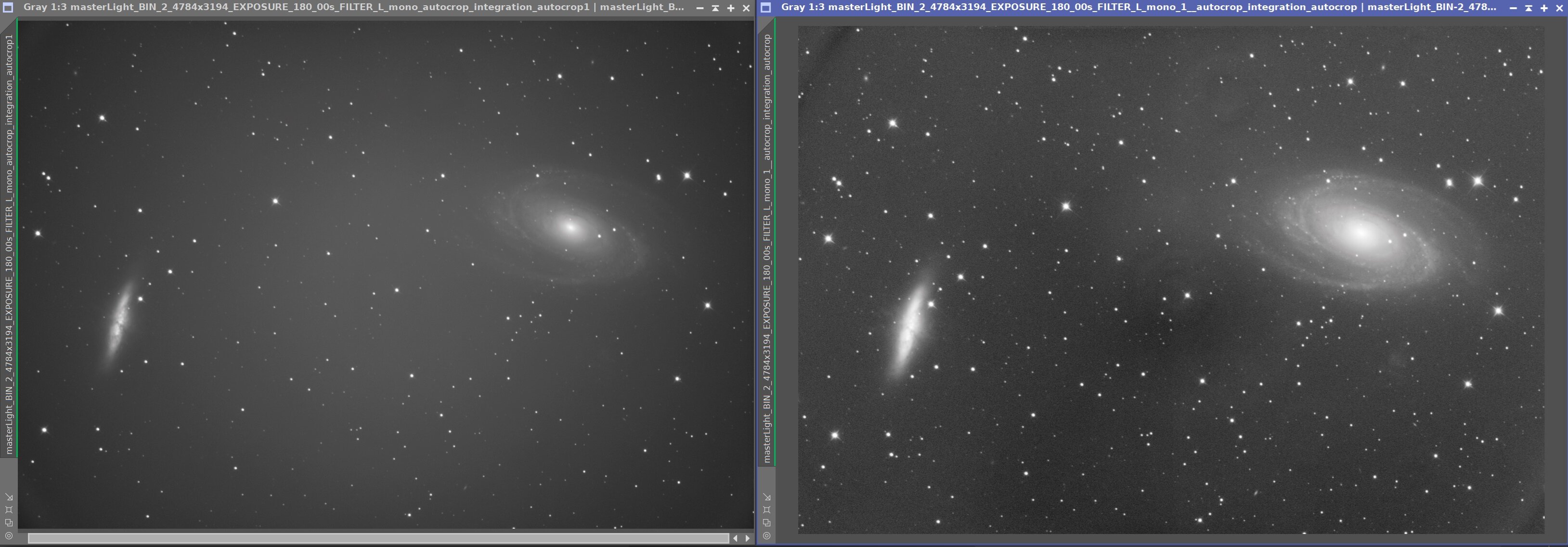

Master Light sans Flat
MasterFlat
Master Light avec Flats

merci beaucoup Nico pour ta réponse. Effectivement j’ai fait plein d’essais avec les Flats à différents gains et ADU mais rien n’y fait. Initialement ils étaient au gain 100.
oui c’est sombre au milieux parce que c’est l’image du secondaire, comme celle qu’on voit lors de la collimation. Un anneau brillant et un disque noir au centre.
Et je l’ai aussi sur mes Light, donc c’est pas un problème de flat…
Tu n'a pas compris comment marche les flats.
C'est justement pour photographier le défaut du telescope qui est sur les light qu'on fait un flat dans les meme conditions.
Comme ca, en soustrayant le flet, le defaut disparait.
Il faut faire pareil avec les filtres, a chaque changement, flats.
Les RC GSO ne sont pas optimisés optiquement et les baffles primaire et secondaire sont mal dimensionnés.
Ces défauts font que lorsque l'on fait des flats sur le ciel au crépuscule ceux ci peuvent ne pas bien fonctionner car il y a une partie du ciel qui vient frapper directement le capteur sans passer par les miroirs, ce qui peux expliquer la forme de ton flat. Si le problème viens de là, TS vend une extension pour le baffle primaire : Teleskop-Express: TS Optics Extension for the Baffle Tube of TS / GSO 10" RC Telescopes-RC10-B-EXT mais on doit pouvoir en trouver ailleurs. Personnellement j'ai dessiné et imprimé le mien en 3D pour le capteur 24x36 que j'ai.
Autre piste, un défaut sur ton filtre lui même ( j'ai eu cas sur un filtre Ha baader), est ce que tu as les mêmes problèmes avec tous tes filtres ?
