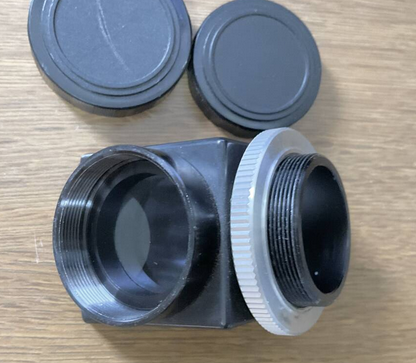

T@ygeta Posté 20 février Posté 20 février Extrait de documentation Vixen au sujet du Porte-Oculaire (PO) Vixen ( mais pas seulement 😉) Mais il manque une précision , Est-ce du M43x1 ou M43x0.75 pour Vixen ? Finalement avec le M42 on obtient un paquet d'option ... @+
Skywatcher707 Posté 20 février Posté 20 février Il y a 5 heures, T@ygeta a dit : Mais il manque une précision Normalement, c'est du M43x1.
T@ygeta Posté 20 février Auteur Posté 20 février il y a 16 minutes, Skywatcher707 a dit : Normalement, c'est du M43x1. & M43x0.75 pour Takahashi ?
Skywatcher707 Posté 21 février Posté 21 février Il y a 11 heures, T@ygeta a dit : & M43x0.75 pour Takahashi ? Peut-être, je connais très peu la marque, du moins dans les montages mécaniques.
T@ygeta Posté 21 février Auteur Posté 21 février Il faut que je me lance . 🙄 Et je pense que la CST-80KU est en M43x1 comme les Vixen
Moot Posté 21 février Posté 21 février Il y a 14 heures, T@ygeta a dit : M43x0.75 pour Takahashi ? Oui, c'est ça, je viens de vérifier sur pièce.
