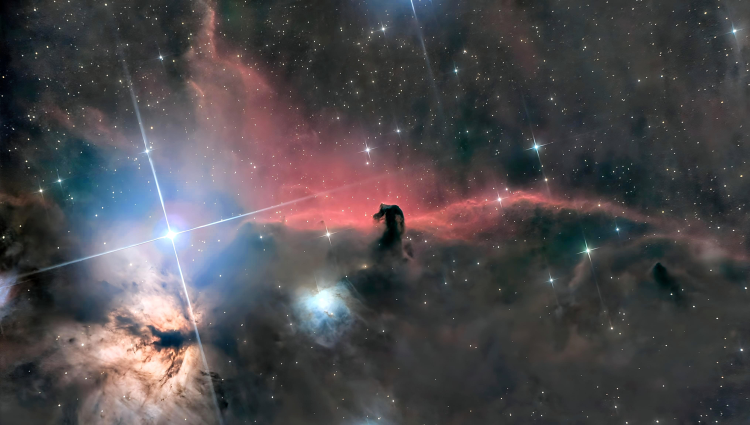

Je me suis attaquĂ© ( une fois de plus...) Ă  la majestueuse tĂȘte de cheval 🐮.
Je l'ai dĂ©jĂ  faite, et refaite.... mais maintenant que j'ai un correcteur de coma, je voulais voir ce que ça pouvait donner 😁
117*240 secondes
skywatcher 150/750 eq3-2 motorisé
lunettes guide 50mm avec caméra T7M
Canon1000d partiellement défiltrer
Correcteur de COMA  MPCC Maxfeild 0.95x

Joli le canasson de l'espace 👍

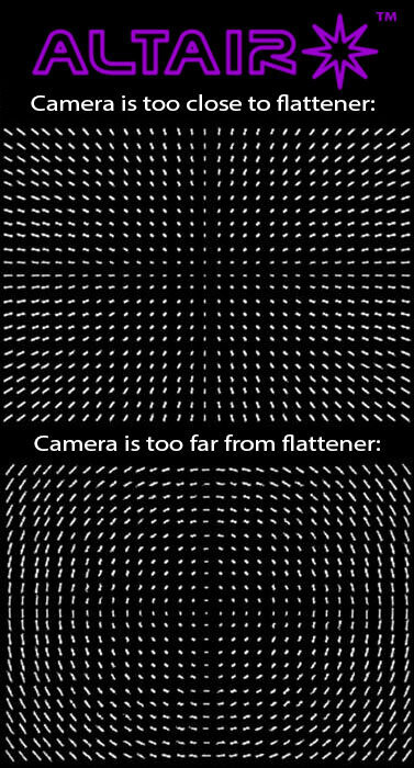

Doit manquer un peu de distance pour ton correcteur de coma, il reste un peu dans les coins et cĂŽtĂ© droit de l'image 😉

Quand, entends tu par "manqué un peu de distance" ?  Il serait trop rentré dans le porte oculaire ?

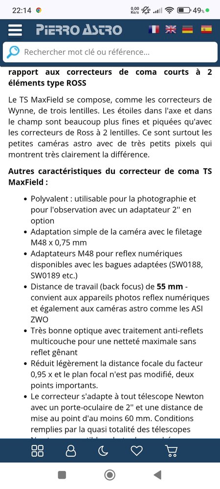

Non, il manque de la distance entre la lentille du correcteur et le capteur de la caméra, le fameux backfocus de la mort qui tue.
Regarde ici:
Tu es dans le cas du dessus, caméra trop proche.
Doit pas manquer grand chose.
1 mm , peut ĂȘtre un peu plus...
il y a 1 minute, sebseacteam a dit :
Ah ok...LE fameux "backFuck us" 😒
â˜ș Ok, c'est effectivement le truc que j'ai pas tout a fait super bien cernĂ© encore. Que faut-il que je fasse ? Que je trouve le moyen d'Ă©loigner le capteur de quoi ...2mm ?  ( Au pif)
Ici
55mm
Tu dois avoir donc 55mm de distance entre la fin du correcteur (cÎté caméra) et le capteur.
Distance classique pour un correcteur de coma â˜ș

Ok...mais je mesure ça comment ?!? đŸ€”đŸ€š.

Il y a 10 heures, Jacques Jouan a dit :
Question sĂ»rement bĂȘte mais bon....
44mm pour le canon. Il faut une bague de 11mm

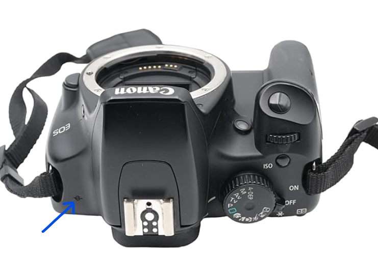

Alors tu dois mesurer la distance entre la fin du correcteur:
depuis la collerette
jusqu'Ă  ce symbole lĂ  sur ton appareil photo:
Normalement sur Canon, le capteur est Ă  44mm de la bague chromĂ©e oĂč tu fixes les objectifs.
Donc pour avoir 55mm en tout, tu dois avoir 11mm entre le début de la bague d'adaptation et le correcteur de coma.

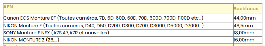

Ok, j'ai trouvé cette info  ( ici):
backfocus
Canon EOS Monture EF (Toutes camĂ©ras, 7D, 6D, 60D, 60D, 70D, 600D, 700D, 1100D etc
)    : 44,00mm
Donc si je comprend bien  :)  :
- il y a 44mm entre le capteur et la "bague" de l'APN ( sans objectif).  Il faut donc que l'épaisseur de ma bague T2 soit de 11 mm pour atteindre les 55mm de back focus de correcteur ?
J'ai bon chef ???  😁

il y a 1 minute, Jacques Jouan a dit :
oui c'est ça.

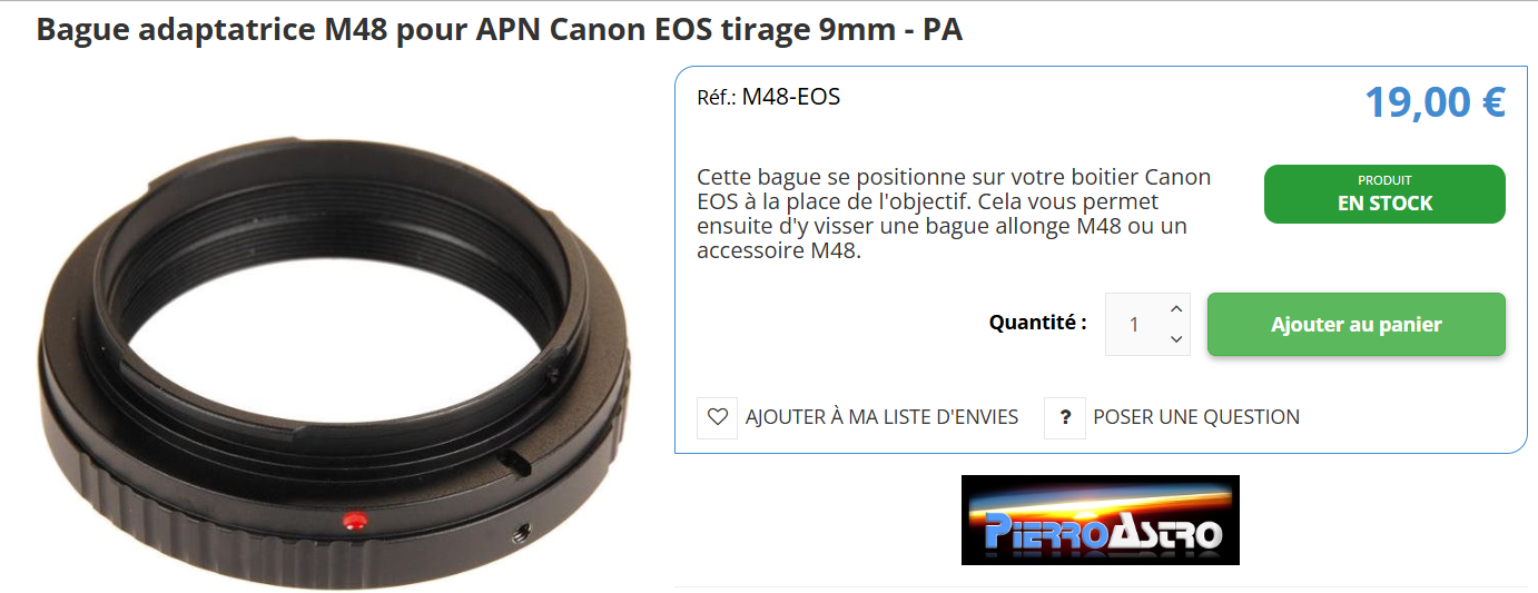

Si ta bague EOS fait 6mm de largeur, alors tu dois mettre une bague T2 de 5mm pour avoir 11mm en tout.
AprÚs si ton montage fait 56mm, pas besoin de sortir la meleuse hein :D ça marchera aussi.
LĂ  d'aprĂšs l'image prĂ©sentĂ©e tu ne dois pas ĂȘtre Ă  55mm, plutĂŽt moins que 55mm.
Si tu peux mesurer l'épaisseur de ta bague on sera vite fixé.

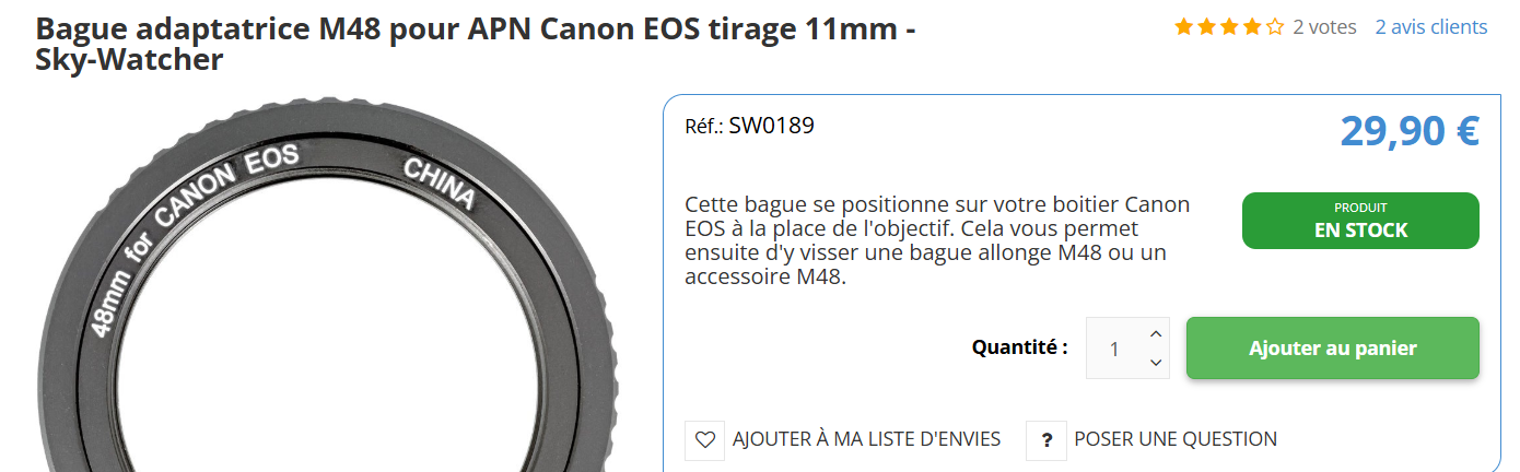

Sur les sites de vente, il y a le tirage (épaisseur utile) qui est mentionné:
pour celle lĂ  il faut 2 mm en cale de plus pour avoir 11mm
mais pour celle lĂ  c'est pile poil ce qu'il faut: 11mm de tirage
