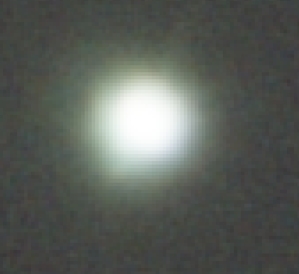

sur le post suivant, j'ai un pb sur Siril avec des artefacts sur les étoiles brillantes. C'est assez bizarre et en cherchant, j'ai en fait souvent ce genre de souci. C'est un empilement de 725 images avec les 90% meilleures. Poses de 30s sans filtre
En gros j'ai ce genre de choses sur les étoiles après empilement

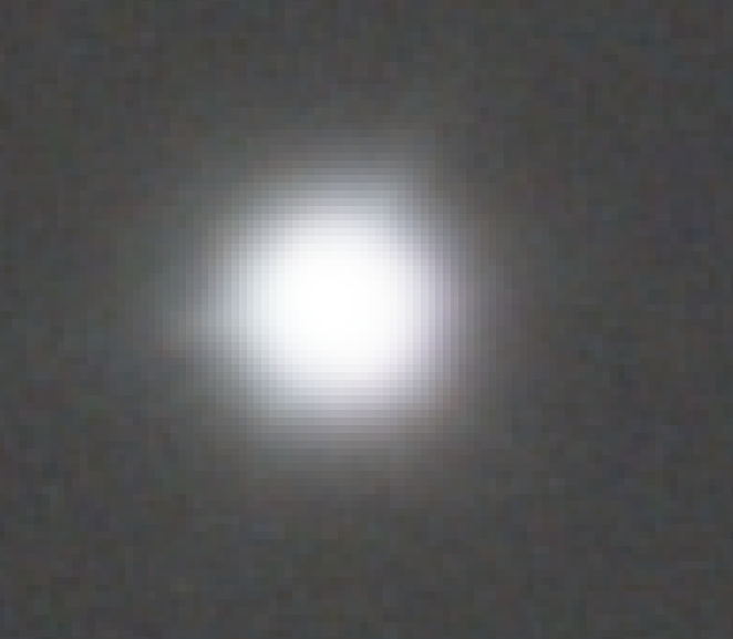

En suivant certains conseils, j'ai testé plusieurs choses :
- alignement avec ou sans l'option "interpolation contrainte"
- empilement winsorized avec Sigma haut à 3 ou 3.6
- empilement Linear Fit Clip (un peu différent mais toujours là)
- Student : différent mais qd même qqchose :

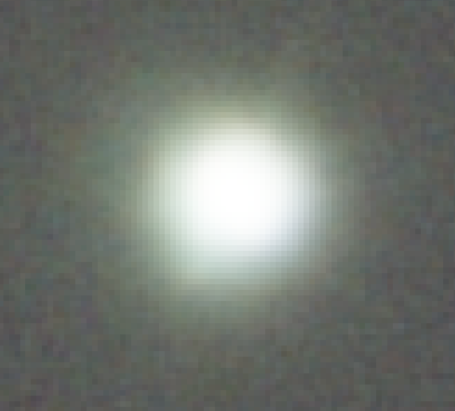

0 un autre endroit de l'image :

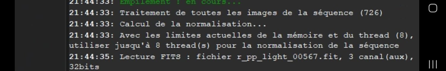

Quand tu lances manuellement dans Siril, tu n'as pas la trace dans la console ?
Non... Il dit juste "empilement"
