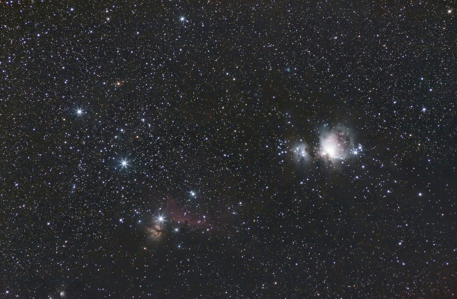

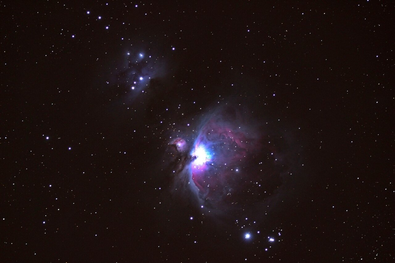

Je fais rarement de la photo ciel profond et je me considère débutant dans cette discipline, je te mets ci-dessous 2 photos
La première avec une lunette 102/714 et Canon 100D au foyer, 1 seule photo a 1600 iso et 2mn de pose
La deuxième avec un objectif 135mm et le 100D, 30 photos a 800 iso et 1mn de pose

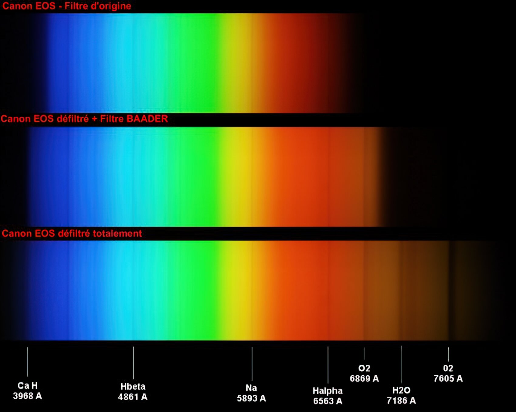

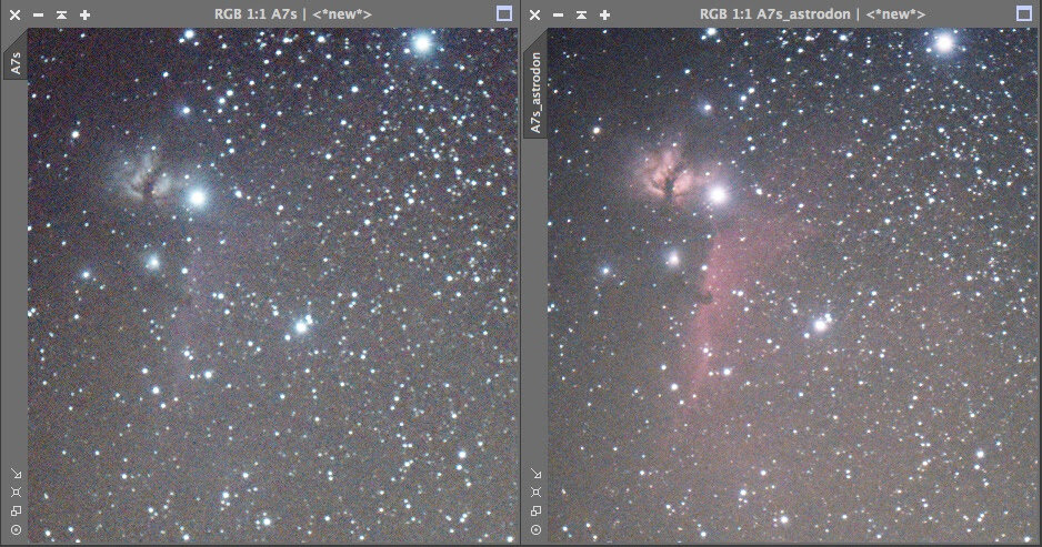

Le filtre d'origine des APN coupe une partie du rouge. Le signal des nébuleuses est le plus souvent en grosse partie du Ha qui rayonne dans le rouge.
Un APN non défiltré récolte donc moins de signal sur les nébuleuses mais ça sera toujours du rouge.
Pour visualiser ça, une image issue du site de Richard Galli, EOS4Astro.
https://www.eosforastro.com/defiltrage/defiltrage-total/defiltrage-total-pour-apn-canon-eos-nikon-sony-au-format-aps-c-details
La conséquence, https://5astronomie.blogspot.com/2015/03/comparaison-sony-a7s-standard-et-a7s.html

Voici par example 30s sur orion avec un appareil a 3200 iso au 135mm f2. tu vois les couleurs et plusieurs nebuleuses.
APN non modifié !
Et sans filtres.

Les deux photos que j'ai posté au dessus sont faites avec un 100D non défiltré
