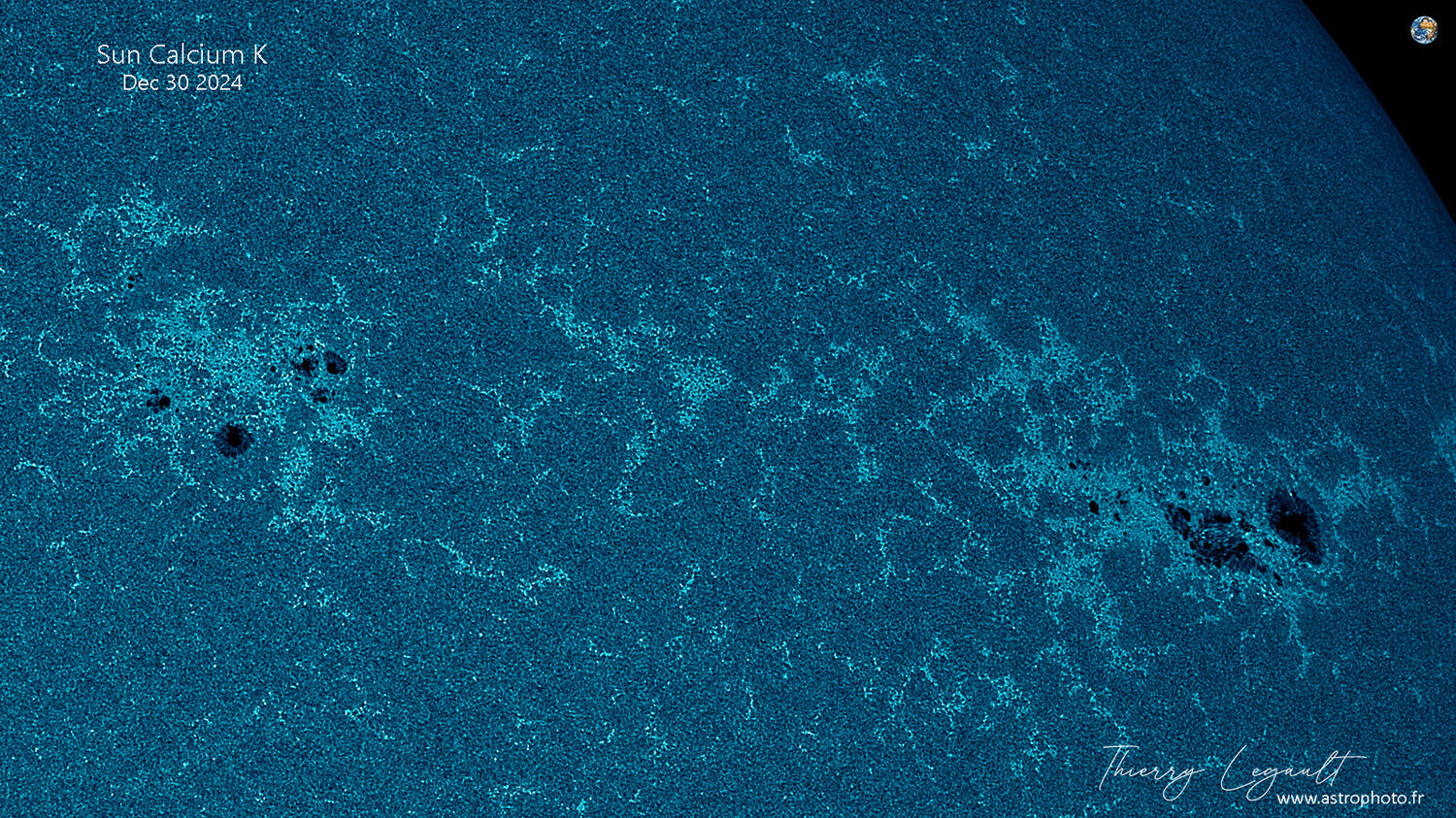

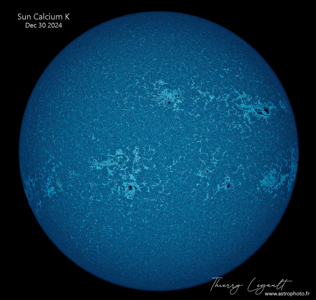

le soleil en CaK à 393 nm (proche UV) c'est passionnant, un bon complément au Halpha. La plupart des amateurs utilisent des filtres Lunt, mais nous sommes quelques-uns à utiliser des filtres Alluxa.
Ces filtres font 25mm de diamètre (on peut donc facilement mettre n'importe quel capteur monochrome derrière) et ont une bande passante donnée pour 1 A. En fait après mesure ils font un peu plus que ça, mais ça reste environ deux fois plus étroit que les Lunt qui sont annoncés à 2,4 A. Et leur transmission est bien meilleure aussi. Il faut juste leur ajouter un équivalent de BF, par exemple un K-line Baader.

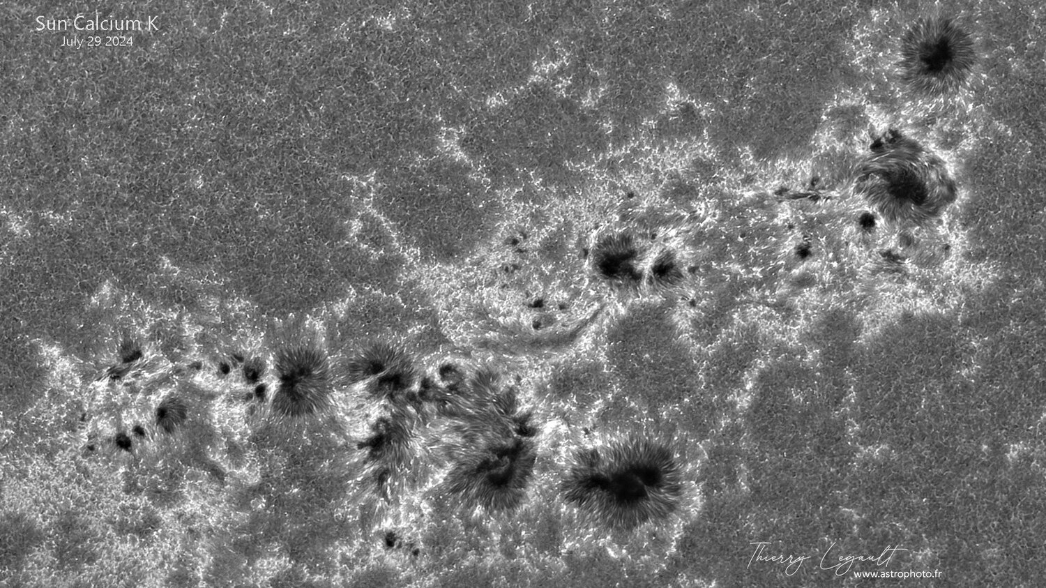

Un exemple pris avec ma FSQ-106 (avec Baader K-line, Barlow et Alluxa) :
Un autre avec une lunette Sky-Watcher de 150mm optimisée pour le Calcium (même montage) :

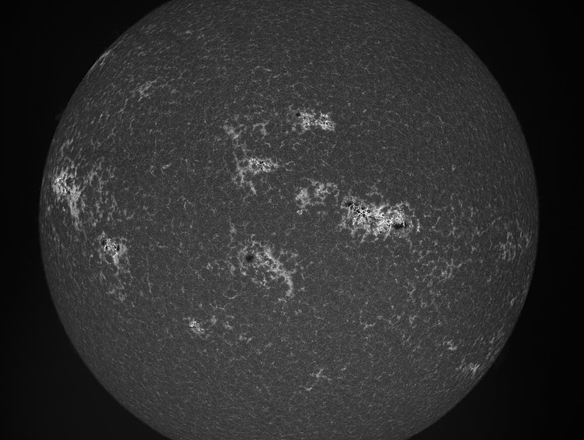

Les 8 filtres pour l'Europe m'ont été livrés hier, il ne reste plus qu'à les distribuer. Ils sont finalement revenus à 1875 euros tout compris (contre environ 2800 en achat individuel, sans possibilité de le choisir. J'ai passé un certain nombre d'heures à organiser les commandes, les paiements et l'expédition, expliquer les critères de choix puis coordonner le choix de 8 personnes pour 14 filtres au total dans un stock de 38 sans qu'il y ait de recouvrement de choix entre personnes, mais chacun a bien joué le jeu et je pense que ça valait le coup ! 😄)
Premiers essais en double stack sur la FSQ à F/D 23, beaucoup de turbulence mais le contraste est très convaincant (pas de traitement autre qu'un masque flou). Impatient de voir ce que ça donne sur la 150...en attendant plus gros 😀
