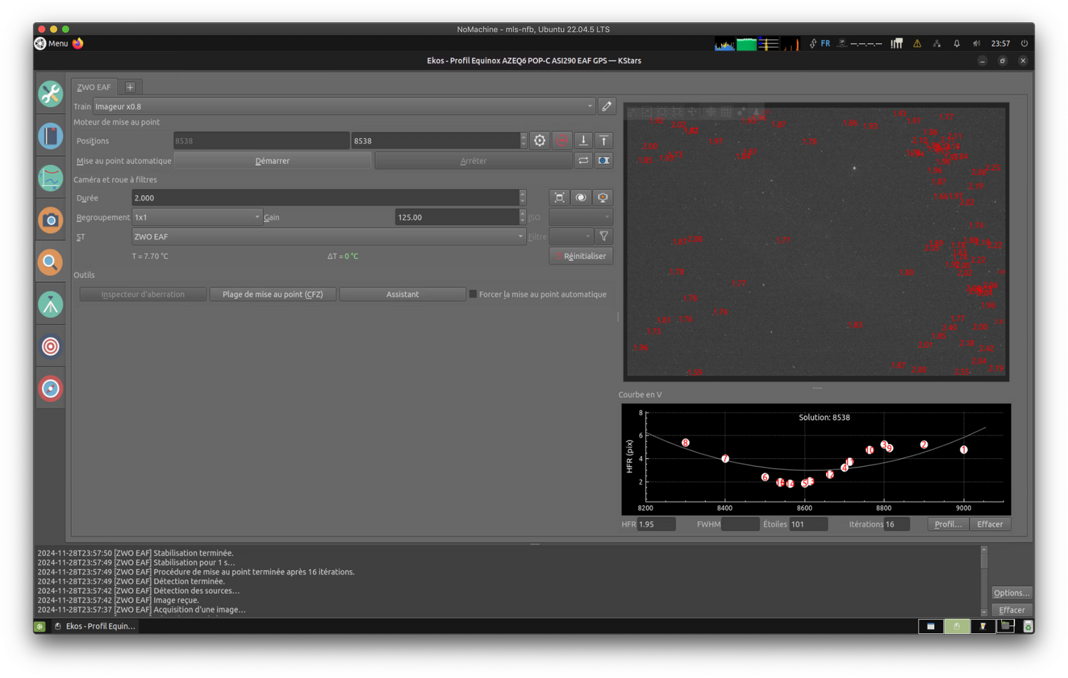

J'ai eu le même problème, que j'ai résolu en baissant le pas initial à 100 (donc non, 200 ce n'est pas trop peu, cela depend...) Sachant que lors du déplacement initial il applique un multiplicateur (x4 chez moi), donc déplacement initial=400 (cela serait 800 dans ton cas)
Le déplacement initial causait une telle délocalisation que les étoiles étaient des patates (que l'algo ne prend plus en charge pour le calcul de HFR) et au final je le soupçonne de faire le calcul sur des pixels chauds --> plus tu es dans les choux sur la mise au point et plus tu obtiens un calcul HFR qui est bon, c'est du n'importe quoi
Dans la capture d'écran ci dessous réalisée le 28/11/2024 (ED80 equinox + réducteur x0.8 + EAF)
Mise au point par itérations manuelles au pas 8600
Je démarre la mise au point auto, premier déplacement vers l'extérieur qui me positionne à 9000
Puis itération par pas de 100 vers l'intérieur (la HFR est calculée plus petite à 9000 qu'a 8900 ou 8800, cela part mal)
A partir de 8700 (iteration 4) il commence a me calculer une hfr plus petite (ouf), qui remonte a la position 8400 (itération 6)
A la fin de la mise au point auto il me trouve un minimum à la position 8538 (mon positionnement initial n'était pas loin du focus)
note lors de ma dernière sortie du 17/03/2025 j'ai finalement encore réduit le pas initial à 50 au lieu de 100...
Cordialement, Stéphane
