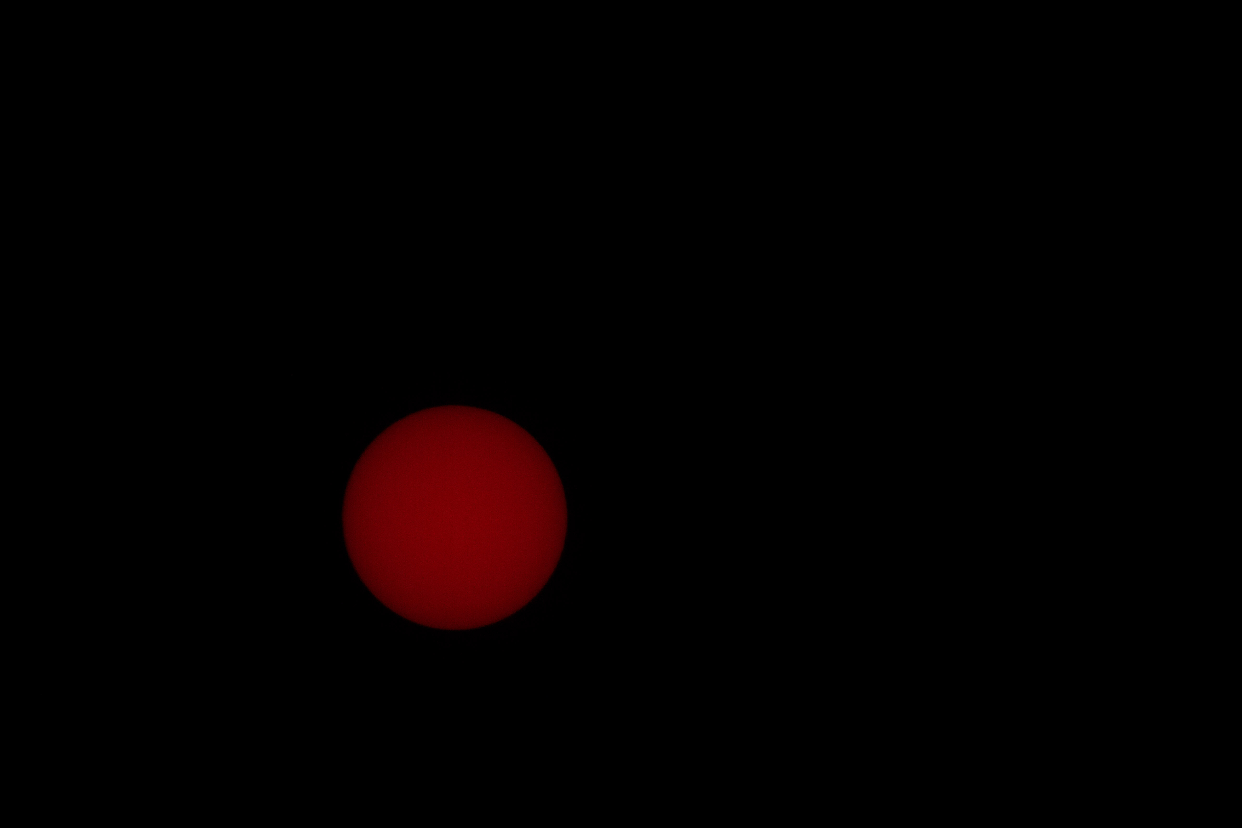

Top merci. Mon soleil est beaucoup plus jaune. La faute au filtre probablement.
C'est un peu sombre non ? Je peux peut-être monter à 1/2000...

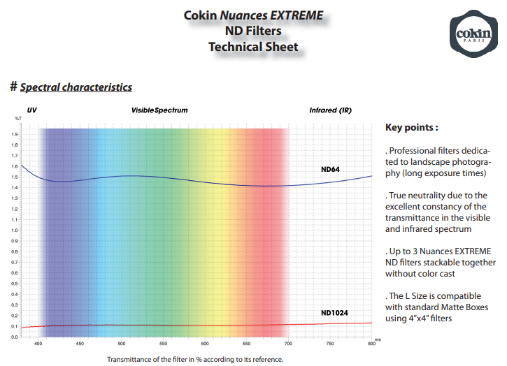

J'ai tenté avec un filtre ND 1024 + ND 8 + polarisant qui fait une perte de 1.6 diaph, ça correspond à un ND 13000 environ (ou densité optique de 4.1).  A noter que le ND 1024 et ND 8 de marque Cokin coupent bien les UV et IR contrairement à pas mal d'autres ND chinois.
Il y a 2x moins de lumière qui passe par rapport à Astrosolar Photo (ND 6400 = densité optique de 3.8). Avec ça je peux quand même faire des poses de 1/4000s à 100 ISO, 1/8000s à 200 ISO et 1/16000 à 400 ISO. En prenant des rafales à haute cadence, je peux ainsi très bien figer les turbulences.

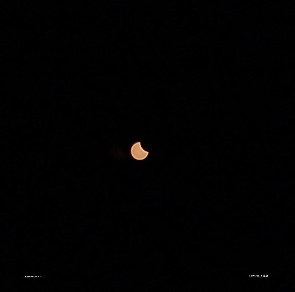

Avec un smartphone et un filtre solaire ça donne ça :
Pour animer tes images tu peux aussi prendre le logiciel gratuit PIPP 🤘

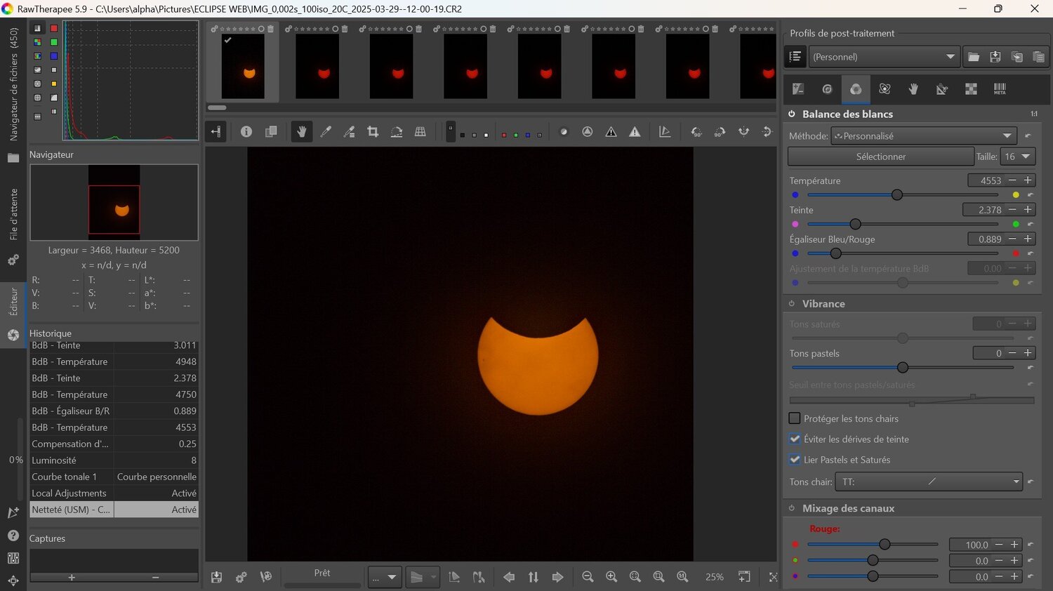

Sous Rawtherapee
Traitement de la 1ere image RAW puis j'ai appliqué ce traitement aux autres (traitement par lot).
Ajustement des tons pour avoir un ton orangé et pas rouge.
J'ai joué avec les tons et la température pour éliminer le côté rouge sang puis légère exposition, contraste, luminosité, élimination de la brume, contraste local, netteté, réduction du bruit.
Sortie des images au format JPG.
