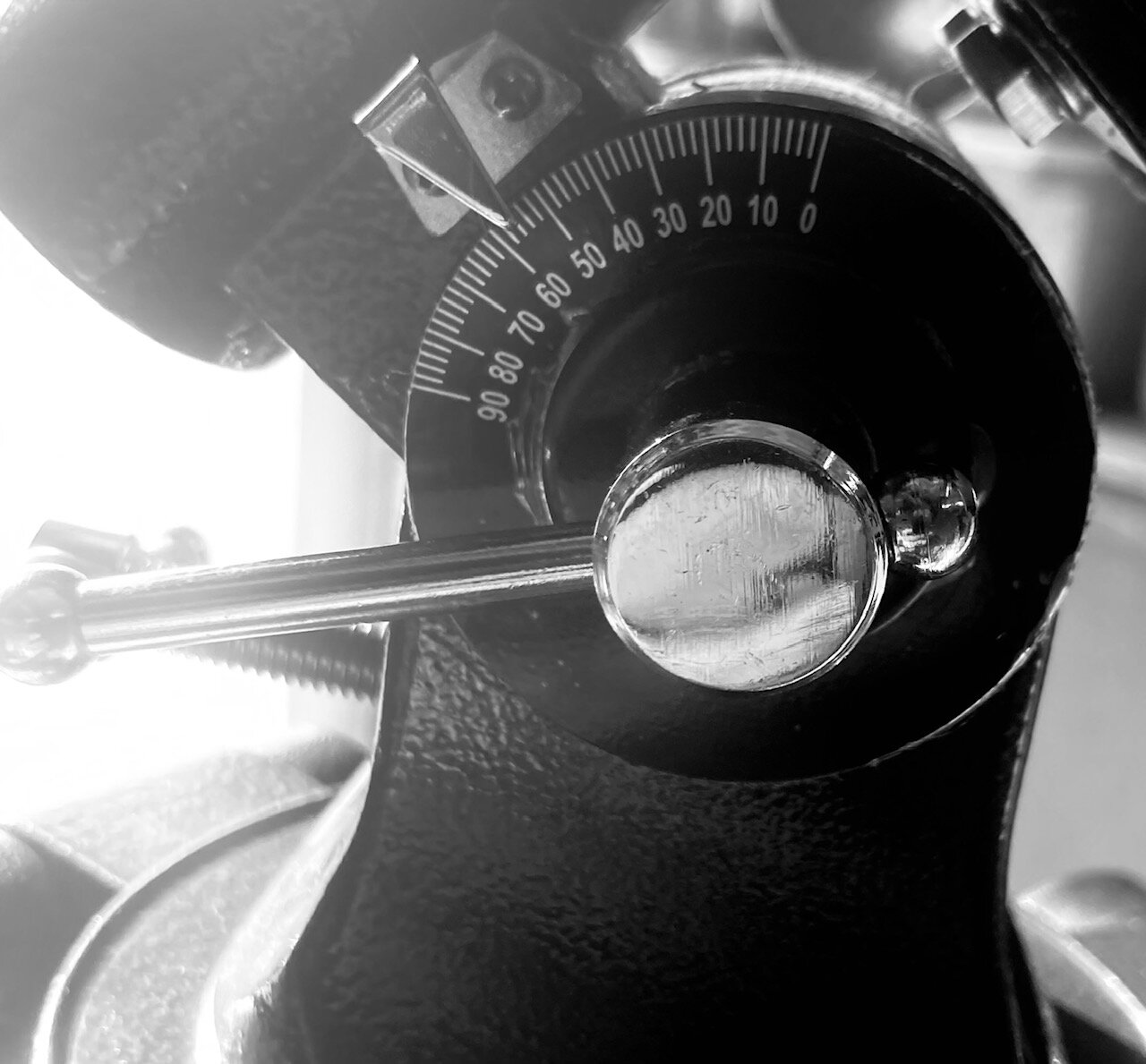

Hier soir après avoir régler de niveau mon trépied, mis ma monture en configuration parking et régler mon altitude à 47°, puisque mon altitude d'observation est à 47°.
Quand j'ai pointer l'étoile polaire, j'ai été obliger de monter l'altitude à 57°
Mon suivi ensuite sur l'axe de déclinaison droite était bon.
Ma question : est ce que ma monture est déréglée ?
Je précise que c'est ma troisième tentative de mise en station et mon trépied est une occasion.
Merci d'avance pour vos retours

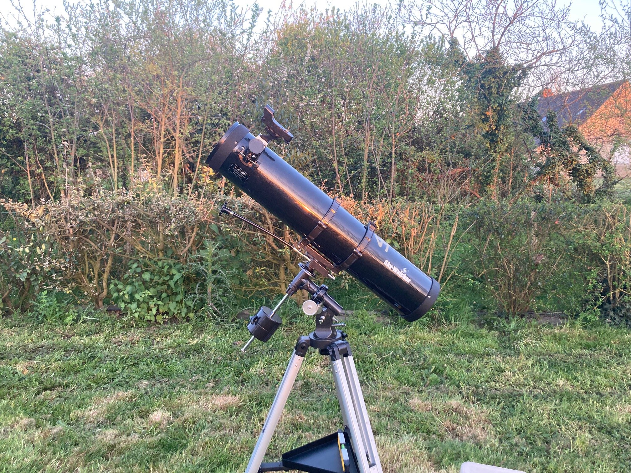

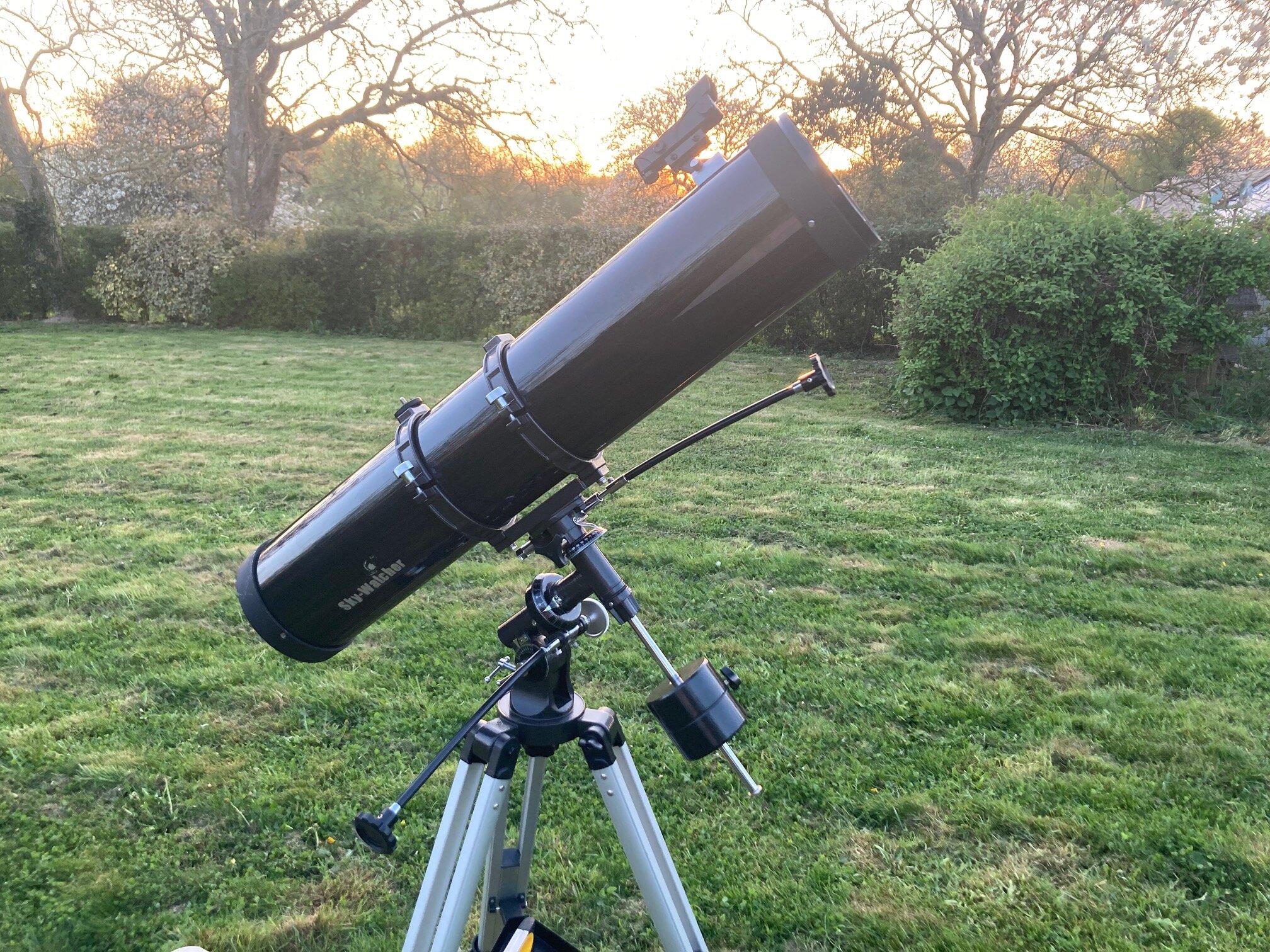

Il faudrait aussi nous mettre une photo plus large de l'assemblage de ton instrument pour avoir une idée.

Indépendamment de ce qui vient d'être dit par @Skywatcher707, il est possible qu'il y ait un léger "problème" avec ta monture.
C'est peut-être un "effet d'optique" lié au cadrage très serré de ta photo mais j'ai l’impression que le disque portant les graduations de latitude est décalé.
La partie cylindrique de ta monture que l'on distingue en haut à gauche de ta photo est l'axe d'ascension droite (ou axe polaire si tu préfères).
Si tu observais depuis l'équateur terrestre, c'est à dire à 0° de latitude, il faudrait que cet axe soit "horizontal".
Si tu as un niveau à bulle, je t'invite donc à le positionner le long de cette partie cylindrique puis à diminuer le réglage de latitude jusqu'à ce que le bulle indique l'horizontale.
Normalement, cela devrait correspondre à la graduation 0° mais dans ton cas, vu ce que tu as constaté lors de ta mise en station, il ne serait pas surprenant que le repère indique 10°.
S'il y a bien un décalage, ce n'est pas grave en soi, il faut juste en tenir compte une fois quantifié.
A bientôt.

Ci dessous les photos de l'installation de ce soir avant la mise en station le tube à été rerégler en latitude à 47° et il pointe vers le nord.
image.thumb.jpeg.bbc536785ec1a4a6603c0b7c650ef235.jpeg image.thumb.jpeg.8c331297c6e3a8670d2ba2fee2e38c1a.jpeg

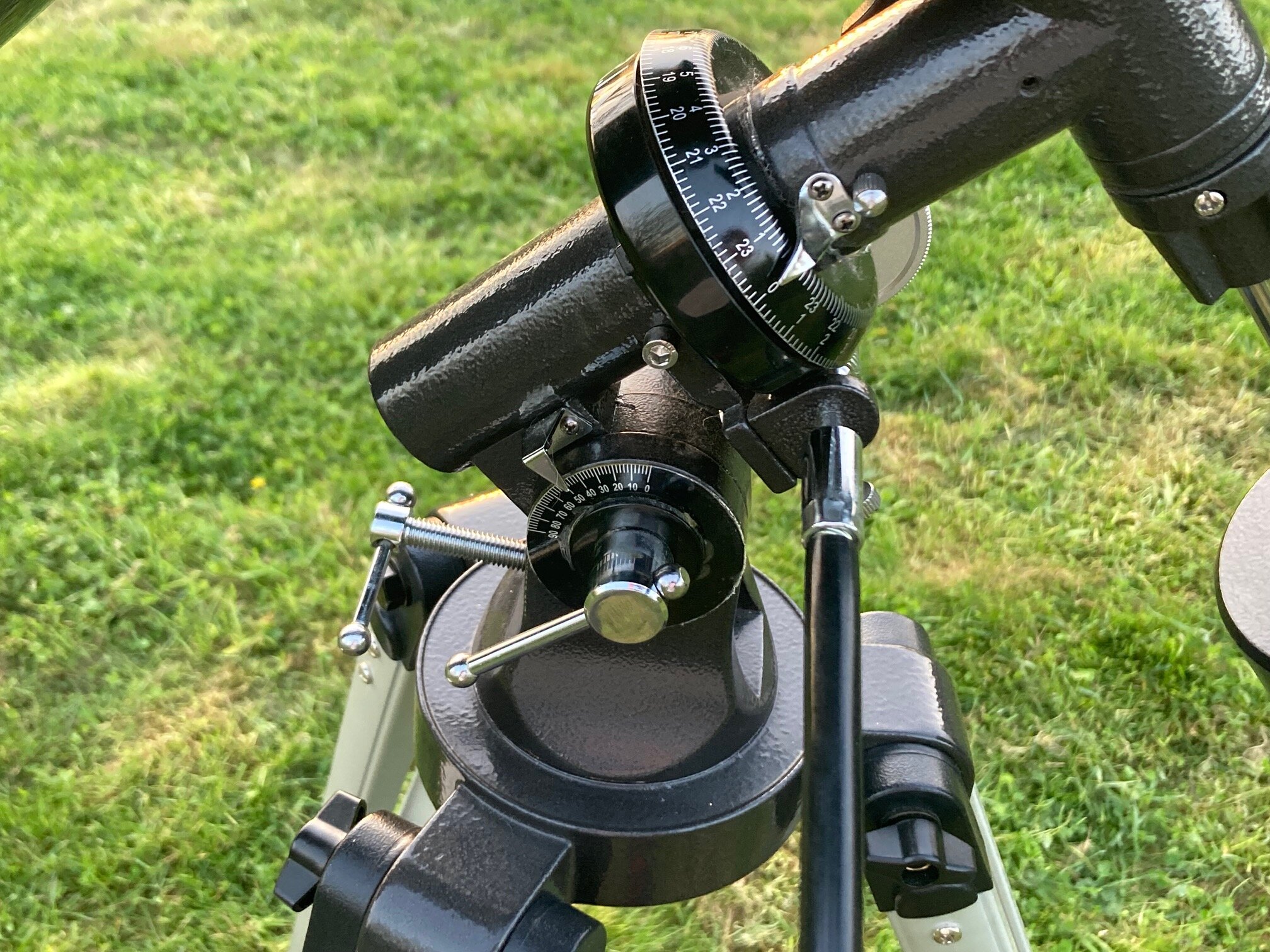

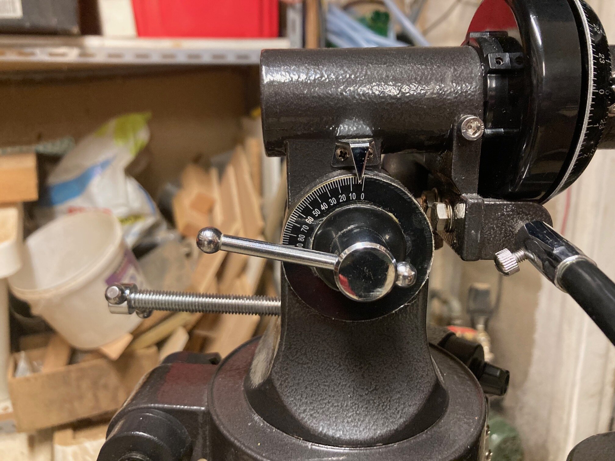

Ci dessous les réglages "position neutre" de la latitude et l'azimut
image.thumb.jpeg.4293796ed5b7c23bc77f2e1df62354af.jpeg image.thumb.jpeg.3e1c2e7afe0d7d75422aeaeaea2f7ab2.jpeg
Merci du conseil je vais vérifier cela.

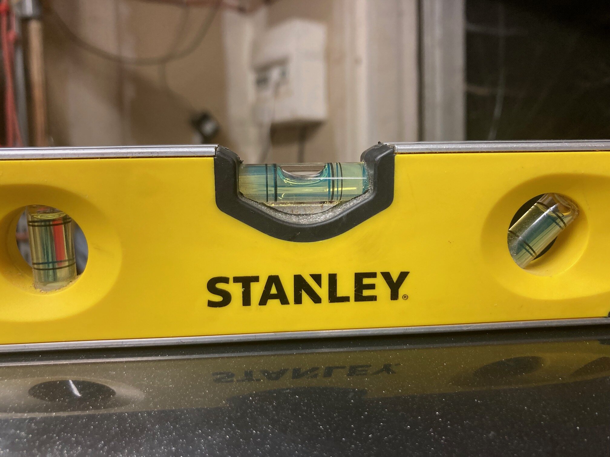

Si c'est plus simple, tu peux aussi placer ton niveau à bulle le long de ton instrument dans la position que tu appelles "neutre" puis diminuer le réglage de latitude jusqu'à l'horizontalité.
Modifié par Devin_plombier
il y a une heure, Devin_plombier a dit :

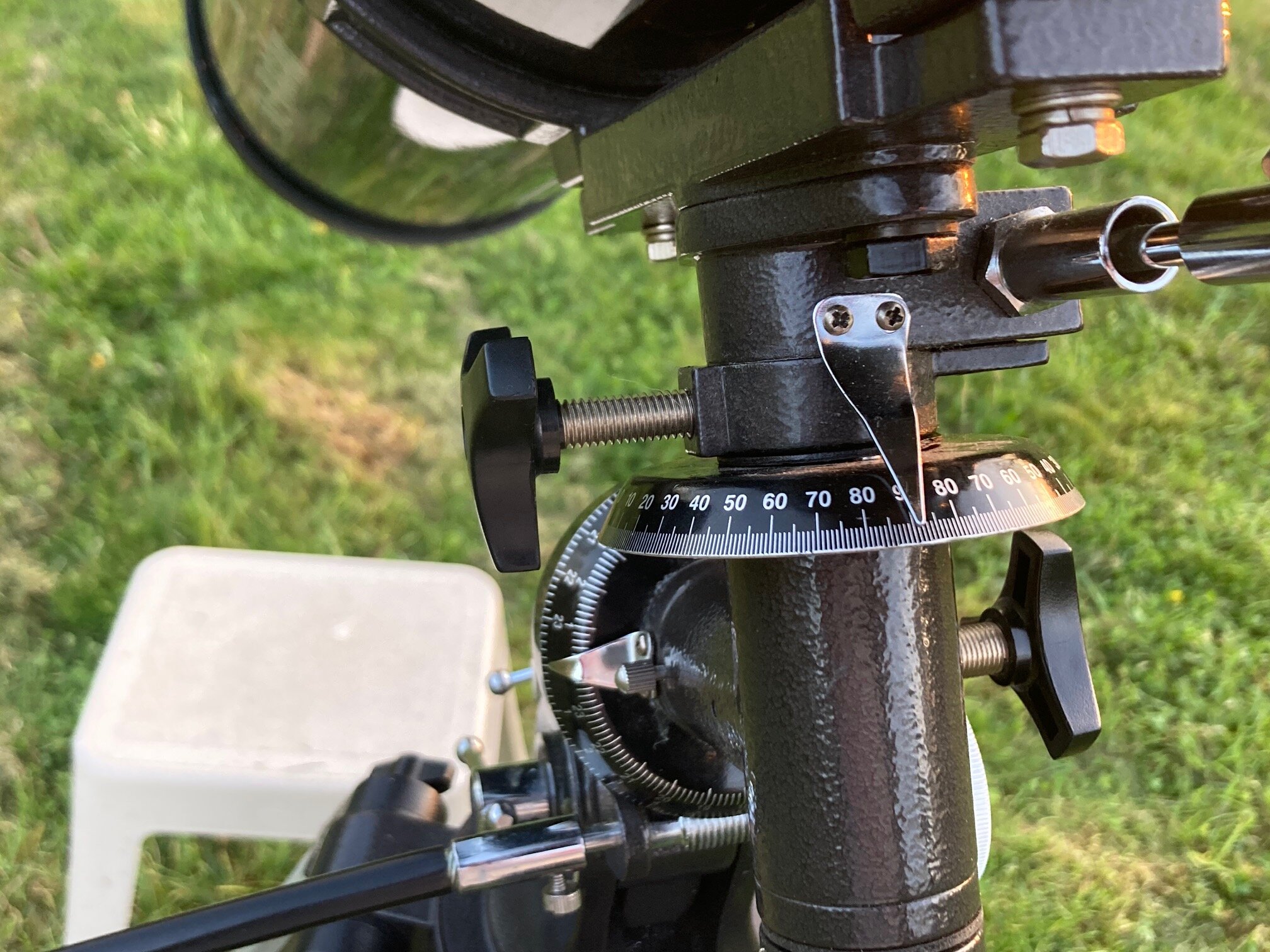

Alors trépieds mis de niveau et le tube également, je suis à 2.5° près, de niveau
J'ai refais une mis en station ce soir, histoire de voir si je n'avais pas mal fait quelque chose hier soir, et non j'ai bien été obligé de compenser 10° également.
image.thumb.jpeg.fc7dd955e8de5c2786965b1a248214b3.jpeg  image.thumb.jpeg.e18372c880e5c166f66038354e04febb.jpeg
