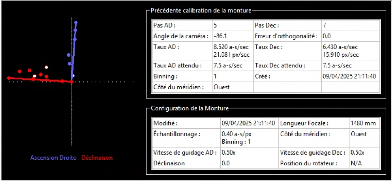

J'ai une 290 mini depuis plusieurs années et je n'ai pas réussi à faire la calibration de PHD2. Elle est montée sur un DO qui est en sortie d'un C9 + réducteur x0.63, ça donne 1480 mm de focale. Tout est bien paramétré dans PHD2 et ça a fonctionné comme ça par le passé en pulse guiding.
Ce soir là, l'étoile prise pour la calibration ne bougeait quasiment pas même après plus de 20 pas de calibration.

Oui je suis en pulse depuis un bon moment. J'avais un doute justement sur le fait que les impulsions de correction ne se fassent qu'à partir de l'image mais maintenant que tu le dis, ça c'est en ST4.
J'ai repris un profil qui avait fonctionné, je ne pense pas avoir modifié quoi que ce soit entre ça marche et ça marche plus.. J'ai fait des tests en modifiant le nombre de pas de calibration et leur distance en pixel (j'ai mis 50), rien, bouge pas...
J'ai utilisé l'assistant de calibration pour que ça pointe là où il faut, pas mieux.

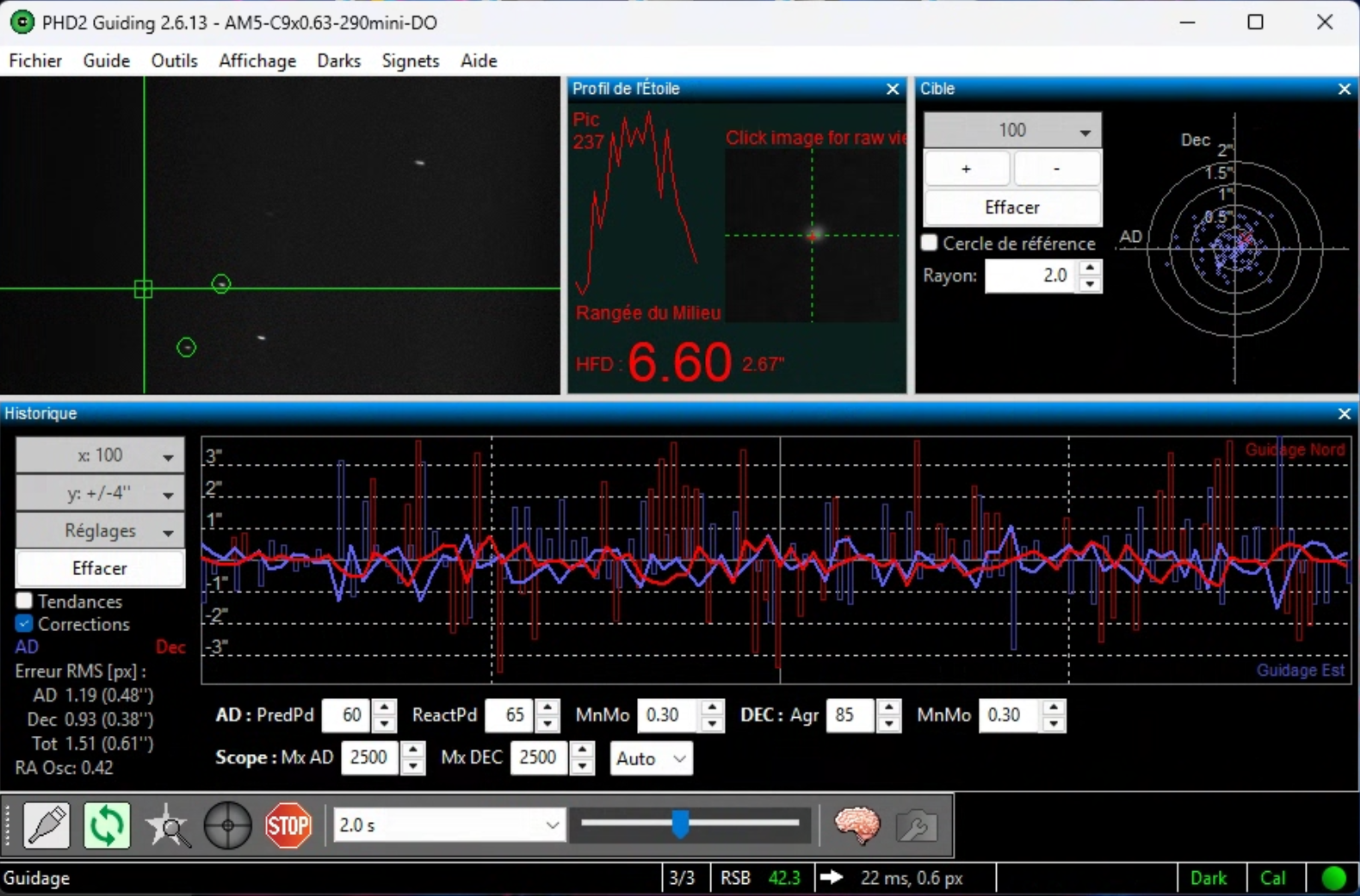

J'ai changé le câble USB qui pourtant était un ZWO (le plat noir) par un câble mamazone, ça a fonctionné instantanément...
La calibration n'est pas top mais il y a la lune pas bien loin, étoile perdue etc..
image.png.4677d84919cad0f9f586d26a94278270.png   image.png.f723701f618fad1b0dc57504c64f71b5.png
Je comprends pas tout mais c'est pas grave, ça marche :)

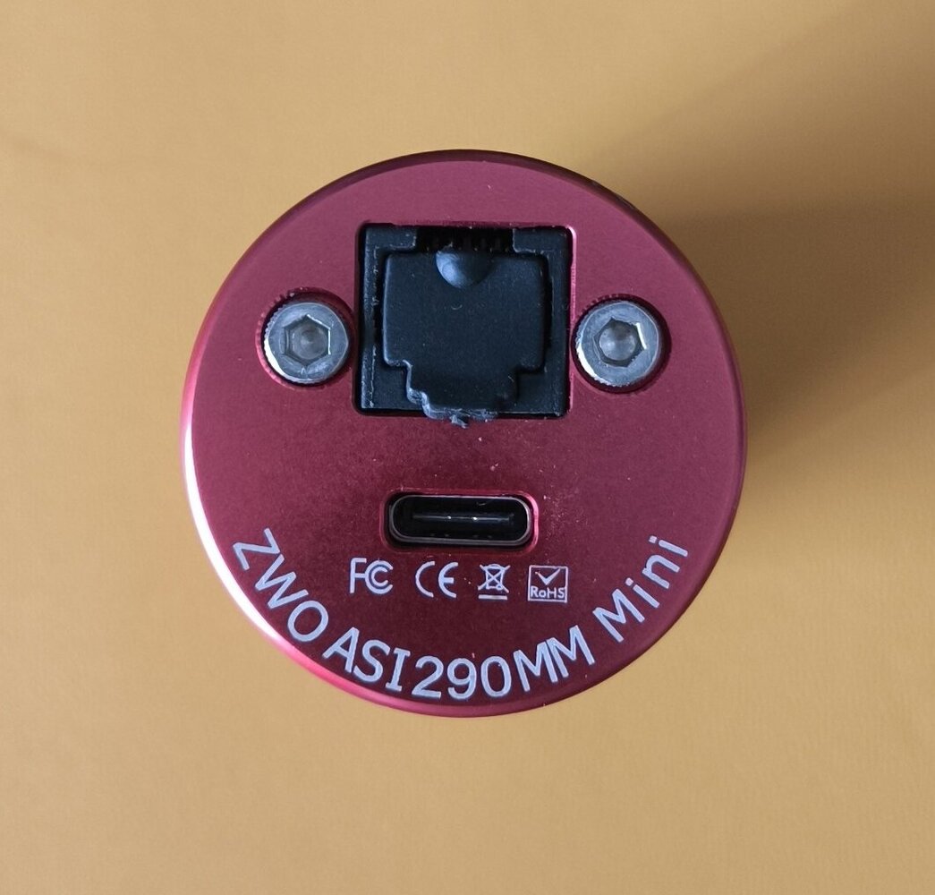

vérifie que tu n'a pas aussi de la poussière compressée au fond du connecteur de la camera.
il y a 29 minutes, Tyler a dit :
Tout à fait, le connecteur de la caméra s'était pris un coup de bombe de nettoyant à contacts dans l'après midi :)
