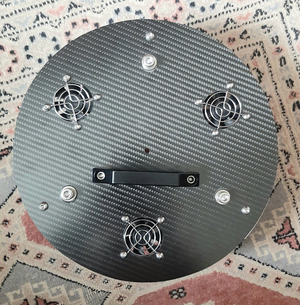

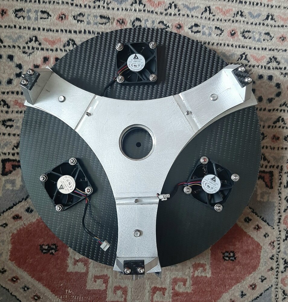

Bonjour @danielo
J'avais lu qu'il était préférable d'utiliser un ou des ventilos en permanence.
Je suis en train de finaliser mon barillet (très inspiré par le tien). Le câblage est en cours.
J'ai mis 3 ventilos de 50 mm tirant l'air vers l'extérieur.
Je dois en mettre un autre poussant vers le miroir (j'avais lu que ça aidait grandement pour le planétaire).

Merci Jean-Marc ! Effectivement toujours aussi beau ton barillet carbone 🥰
Dans un premier temps je vais me contenter d'un unique ventilo à l'arrière...  Je n'ai pas de plaque arrière mais le flux sera bien canalisé vers le dos du miroir avec la rotule donc je pense que ça dira.

Très beau travail François ! (un air de famille en effet 🙂).
Il m'avait semblé qu'il fallait mieux un flux vers le dos du miroir que l'inverse ?
