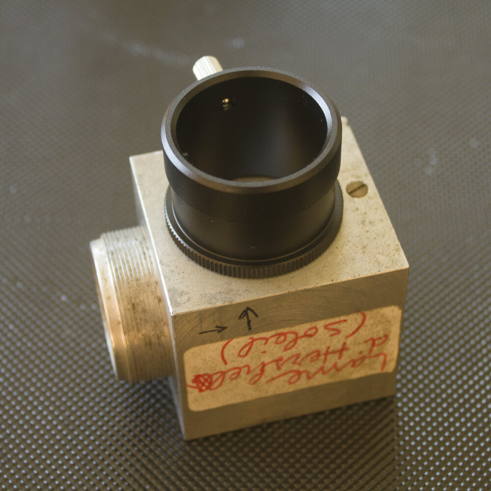

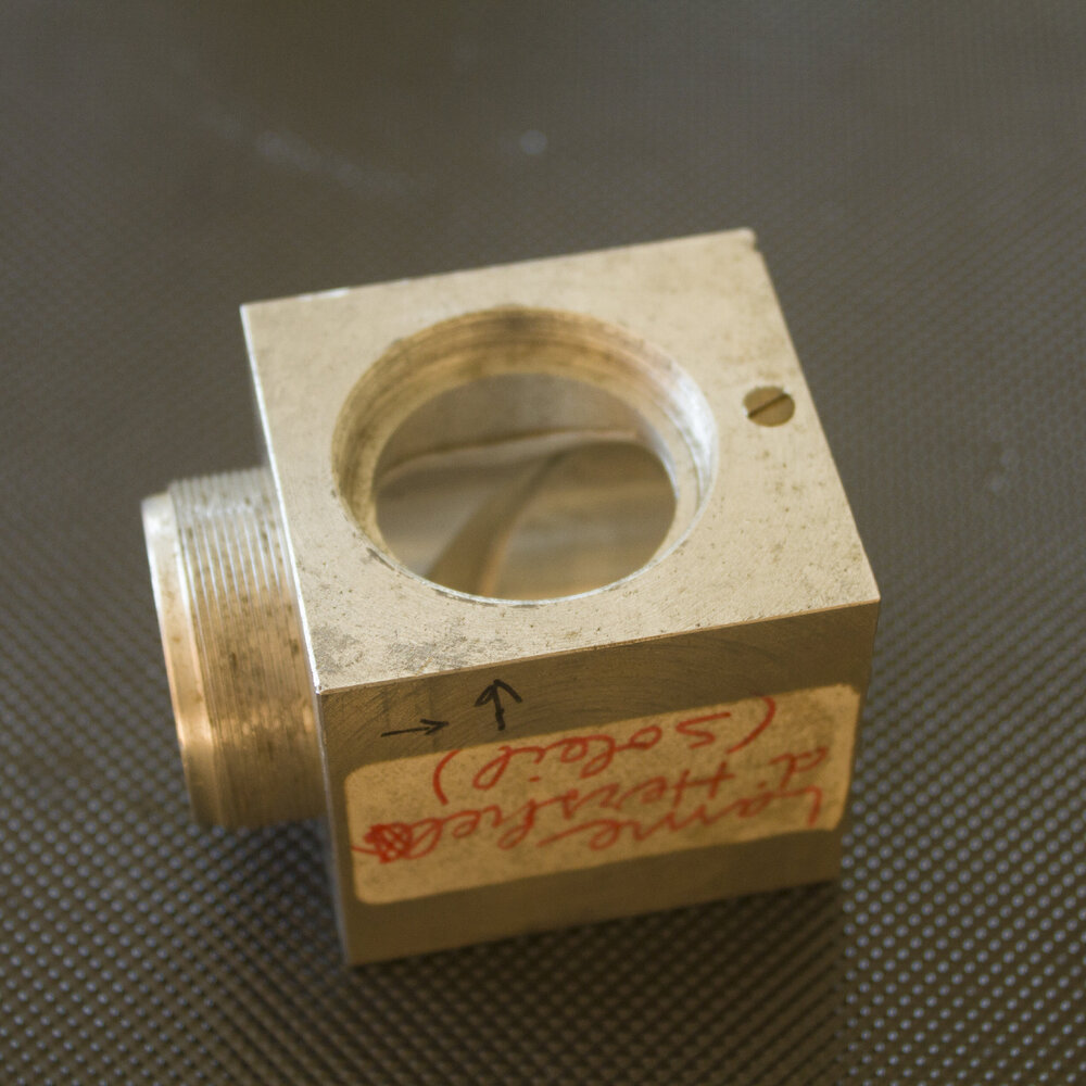

J'avais récupéré il y a quelques années une lame de Herschel chez Pierre Bourge. Pour ceux qui le connaissaient, il fabriquait beaucoup par lui même. Je me suis donc retrouvé avec ça :
Pas de vis inconnus, Pierre étant décédé, il ne peut plus me renseigner. Donc cette pièce est restée dans une boite à attendre ... Par hasard, en essayant tout et n'importe quoi, j'ai présenté un porte oculaire vixen. Incroyable, ça fonctionne.

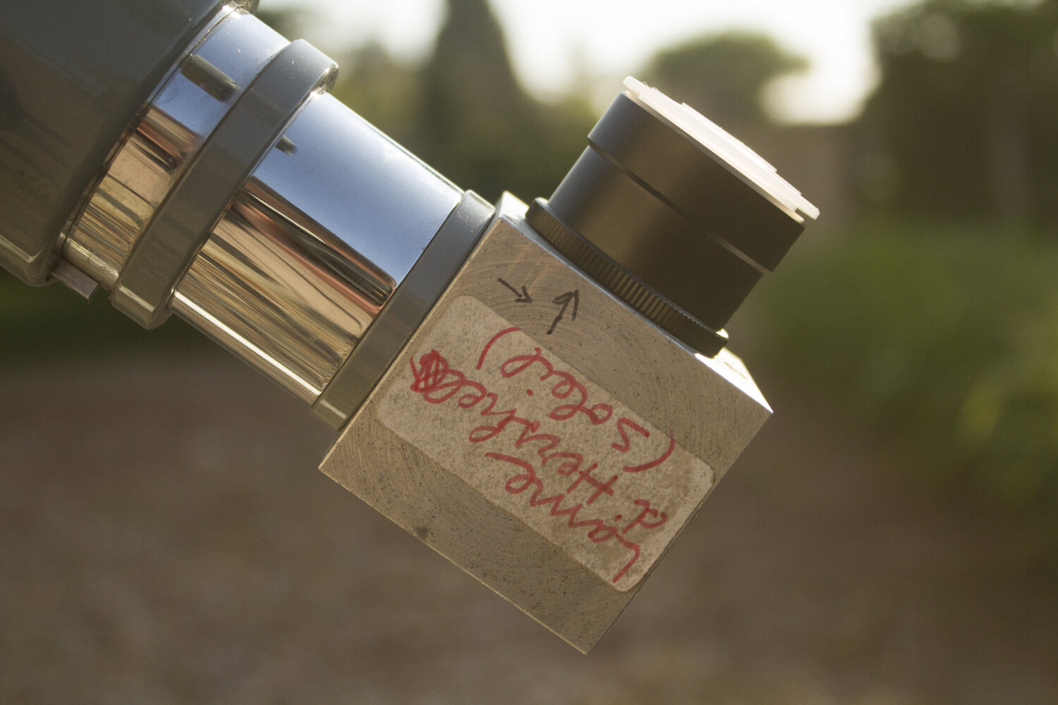

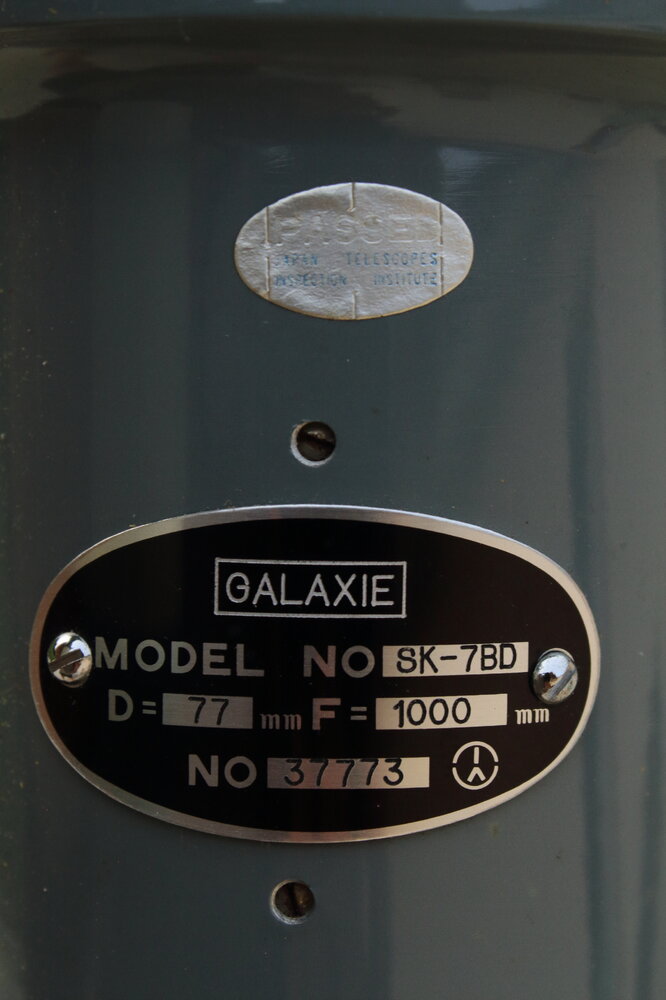

Reste la connexion à la lunette, c'est le même pas de vis. Or parmi ma petite collection d'instrument vintage, il y a une lunette Galaxie 77/1000 dont le porte oculaire est justement fileté en 36,4.
IMA_3081.thumb.JPG.b151664ebfb4debf286291d60e853efe.JPG IMA_3815.thumb.jpg.9f3a07d9f53cb58528a109dad94c8180.jpg

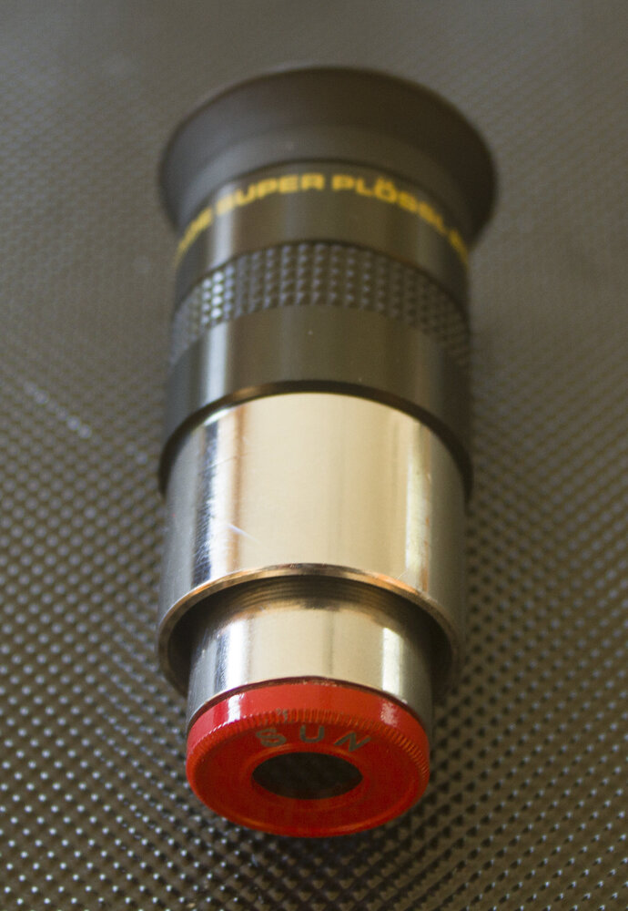

Je peux enfin utiliser cette relique de Pierre Bourge. En fait non, le flux lumineux est encore trop intense pour l'observation et je n'ai pas de filtre oculaire adéquate si ce n'est des filtres "sun" au coulant 24,5mm. C'est là qu'intervient encore le hasard. Il se trouve qu'un de mes oculaires Meade série 4000 possède en interne un filetage qui accepte les jupes des oculaires 24,5.

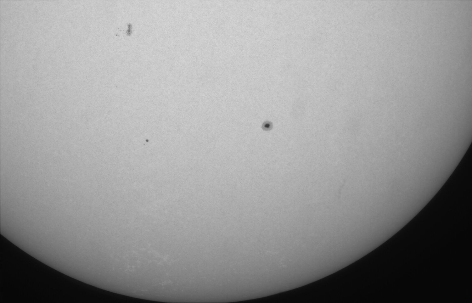

Je monte le tout et bingo, l'hélioscope Pierre Bourge revoit la lumière. Mais l'image est trop sombre. Je commande donc un filtre Baader ND3 que j'ai reçu vendredi. Et enfin ce week-end la météo me permet d'observer dans de bonnes conditions. Avec un filtre continuum en plus, la luminosité est parfaite, l'image est nette et bien contrastée. J'installe une caméra ASI178mm mais le continuum bouffe trop de lumière pour le f/13 de la lunette. Donc je l'enlève.
Un crop pour détailler une tache laisse deviner la granulation. (Par contre j'ai un effet de trame sur l'image que je n'arrive pas à supprimer).
