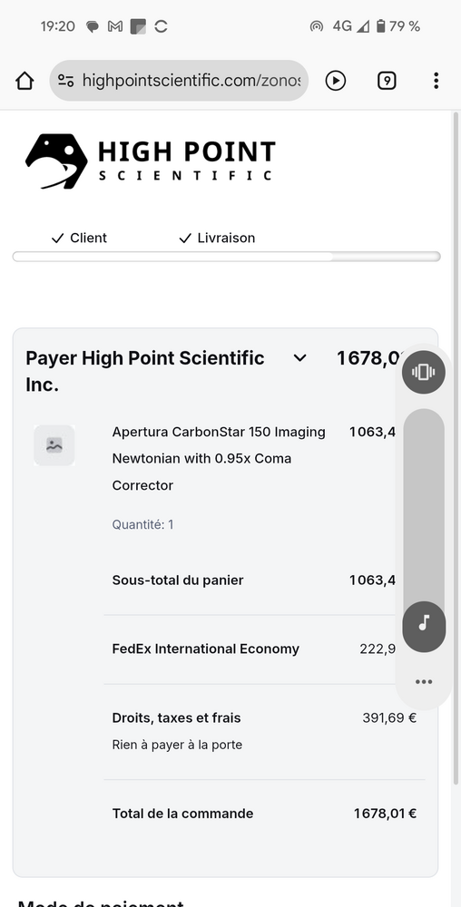

J'ai fait une simulation sur le site de high point scientific avec le correcteur de coma il reviendrait à 1600€ avec estimation des droits de douane et transport
il y a 41 minutes, tranquiliste a dit :
Là par contre je réfléchis vite pour ne pas le prendre :)

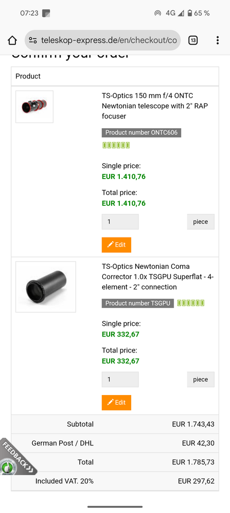

L'ONTC 150/600  ce n'est pas une meilleure option de ce côté de l'atlantique ?
https://www.teleskop-express.de/en/ts-teleskope-143/unc-ontc-high-end-newtonians-from-germany-312/ontc606-17780
Il a une vraie crémaillère au lieu d'un Crayford qui patine, et le barillet semble plus sérieux.
Oui, je ne l'avais pas vu.
Après, avec un correcteur de coma, il revient au même prix qu'un Carbonstar importé
Le 03/05/2025 à 07:26, tranquiliste a dit :
oui, même ordre de grandeur pour le prix, mais je ne vois pas de raison de choisir le Carbonstar plutôt que l'ONTC, au contraire je vois un certains nombre d'avantages à l'ONTC: tube sandwich, crémaillère, meilleur barillet, plusieurs positions de plan focal, etc..
