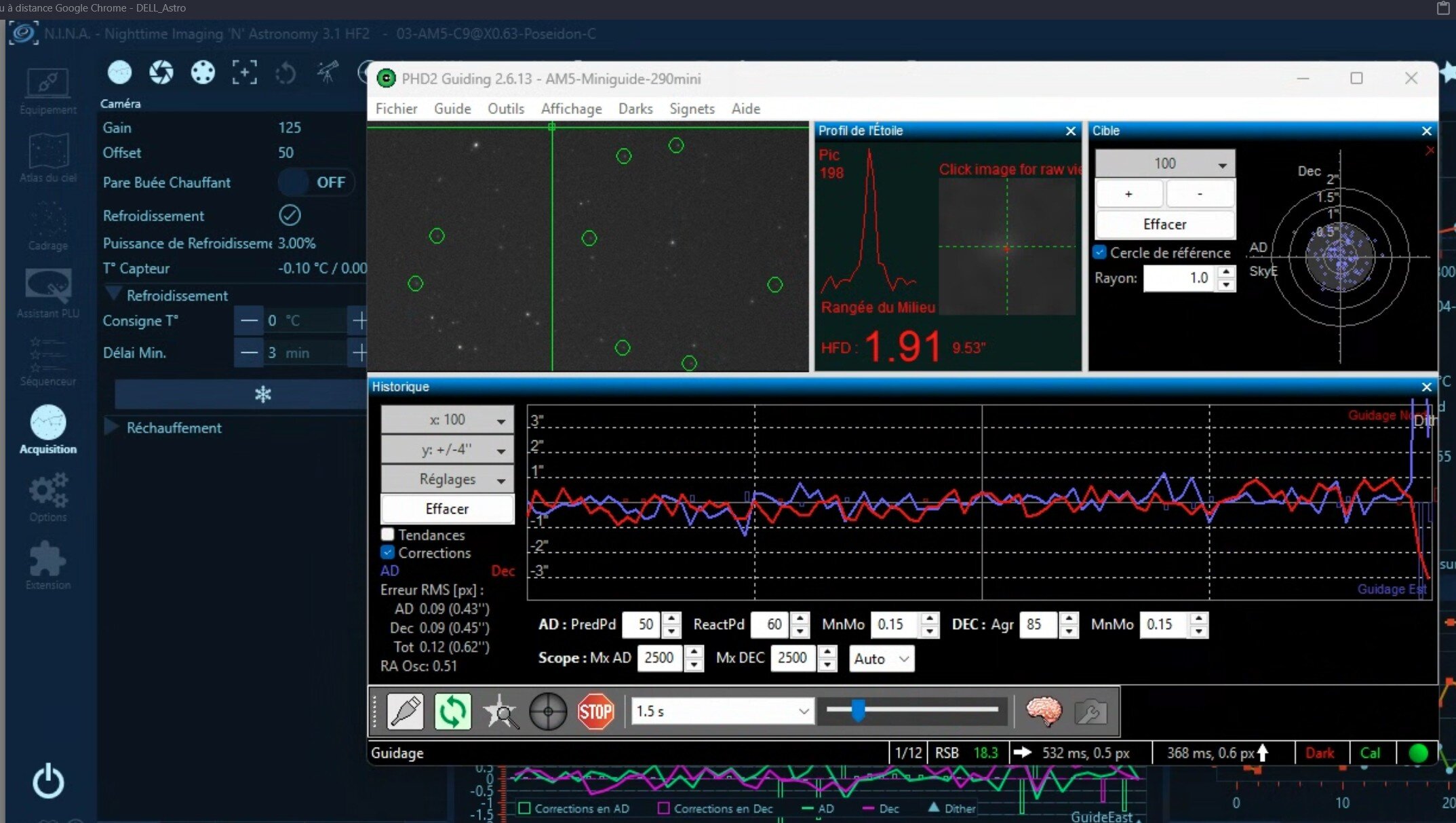

Tu es sûr de ça ? Moi pas du tout. Suite à un petit soucis de caméra de guidage, j'ai guidé un C9 avec réducteur x0.63 qui a une Poseidon-C dessus avec une lunette guide de 30/120 + ASI 290.
En fait ça dépend plutôt des capacités de ta monture..

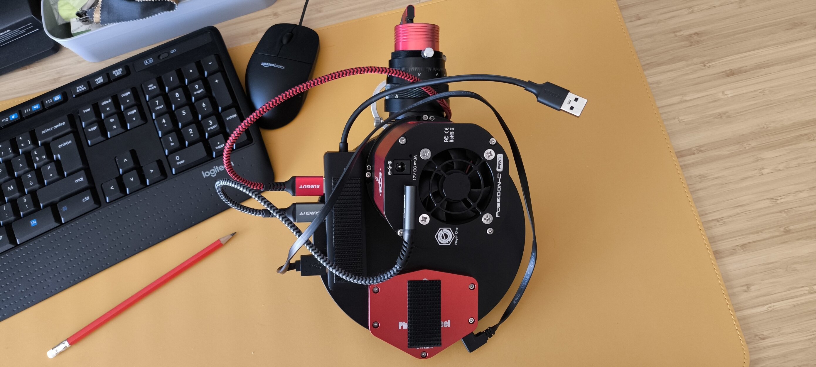

Je ne sais pas les comparer puisque je n'ai pas eu les deux. Par contre avant ma Poseidon-C j'avais une ASI2600M qui allait bien aussi.
Toutefois.. la qualité de fabrication me semble meilleure chez PO que ce soit pour la caméra, la RAF 5 x 2" et le DO. Le reproche que je ferai à la PO est au niveau de la connectique de la caméra, USB-C et pas en assez grand nombre. J'ai mis un câble USB-C coudé juste pour préserver le port de la caméra en cas d'accrochage et ça me neutralise le deuxième port USB-C... Je passe tout par un hub non alimenté et ça fonctionne très bien comme ça. Il y a également le moteur de focus sur ce hub, ce n'est pas sur la photo.

Merci pour ta réponse complète ça fait plaisir 😉, concernant le port unique sur la poseidon c ça ne va jamais être dérangeant en soi ? Cordialement
  Le 24/05/2025 à 14:50, Astroiss a dit :
Voir davantage
Pour moi non puisque ça fonctionne bien via le hub. Mais de toutes manières j'avais le même problème avec ma 2600M qui n'avait que 2 ports USB or une RAF + une caméra de guidage + un focuser = 3 câbles. Et donc j'avais aussi un hub.
Ce "problème" ne se posera pas avec une 2600 duo puisque le capteur de guidage est intégré. Le top c'est avec l'asiair intégré en plus.. comme ça quand un des trucs tombe en rade tu perds tout :)

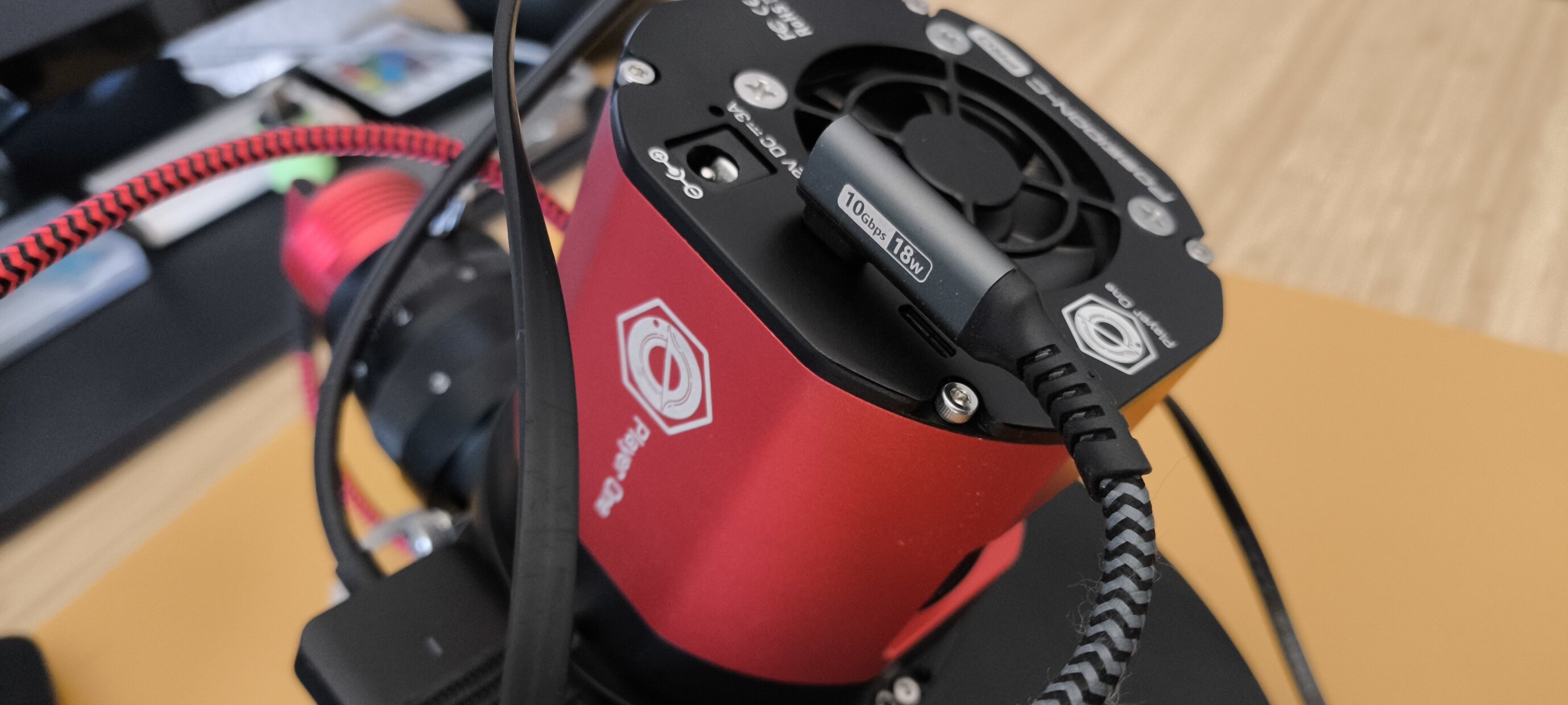

Même reproches de mon côté sur le positionnement de la connectique sur la PO
J'ai fait ce montage, qui ne semble pas contrarier le ventilateur.
Guidage et EAF passent par un hub à part
Par contre la connectique en usbc quel bonheur...

  Le 24/05/2025 à 16:25, gehelem a dit :
Voir davantage
Je suis bien d'accord mais avec des câbles coudés ou adaptateurs coudés.
Et même les adaptateurs c'est le mieux car si le câble s'accroche, il se débranchera de l'adaptateur au lieu de massacrer le port USB de la caméra. Je connais quelqu'un qui l'a fait sur une 294MC (USB-A), et bé ça te met la gueule en biais pour la soirée :)
