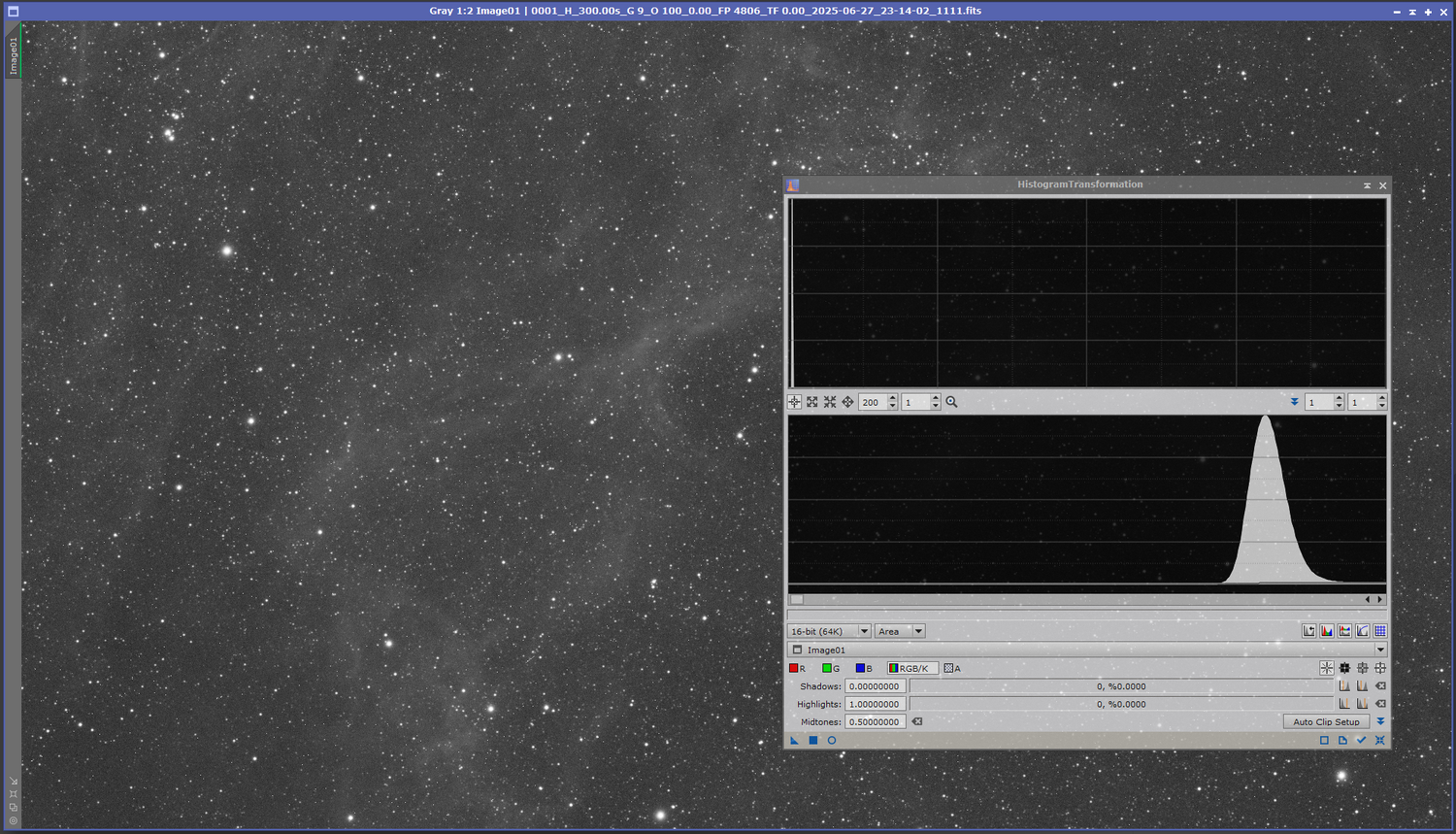

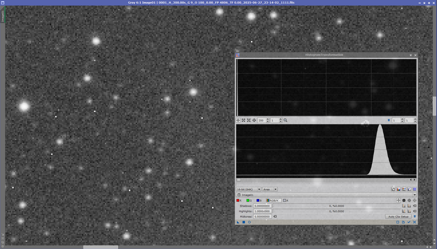

La prochaine nuit claire ne s'est pas faite attendre pour une fois, c'était cette nuit. Après avoir bien regardé les courbes de la caméra et ses deux modes, j'ai fait le pari du mode Full Résolution à Gain 82/Offset 15 : Perdu !! C'est plutôt bien bruité, tout est cramé sur le filtre L en 30 secondes et l'offset à 15 clippe sur la L. Comme annoncé pour ce mode, la dynamique n'est que de 12 bits et sur les étoiles ça se voit très vite. Pour les photos que je lui réserve, principalement des champs étoilés, c'est nul-nul-archinul...
J'ai quand même réussi à sortir cette image non sans mal en mettant le L à la poubelle pour ne conserver que les R, V et B (60 x 30" par couche couleur). Point positif par contre, elle est très sensible.
>>> Prochain test en HDR Gain 9/Offset 100.. que je comprends beaucoup mieux maintenant :)

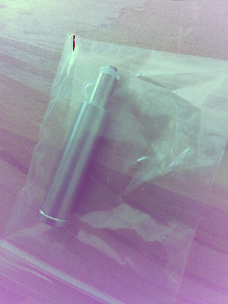

Par contre vous savez à quoi sert cet accessoire ? Alors l'application de mon. Xiaomi 14t qui donnait d'excellents résultats bug image rose
il y a 6 minutes, dob250 a dit :
C'est pour remplacer le dessicant mais la procédure n'est pas sur leur site.. A voir le moment venu !
