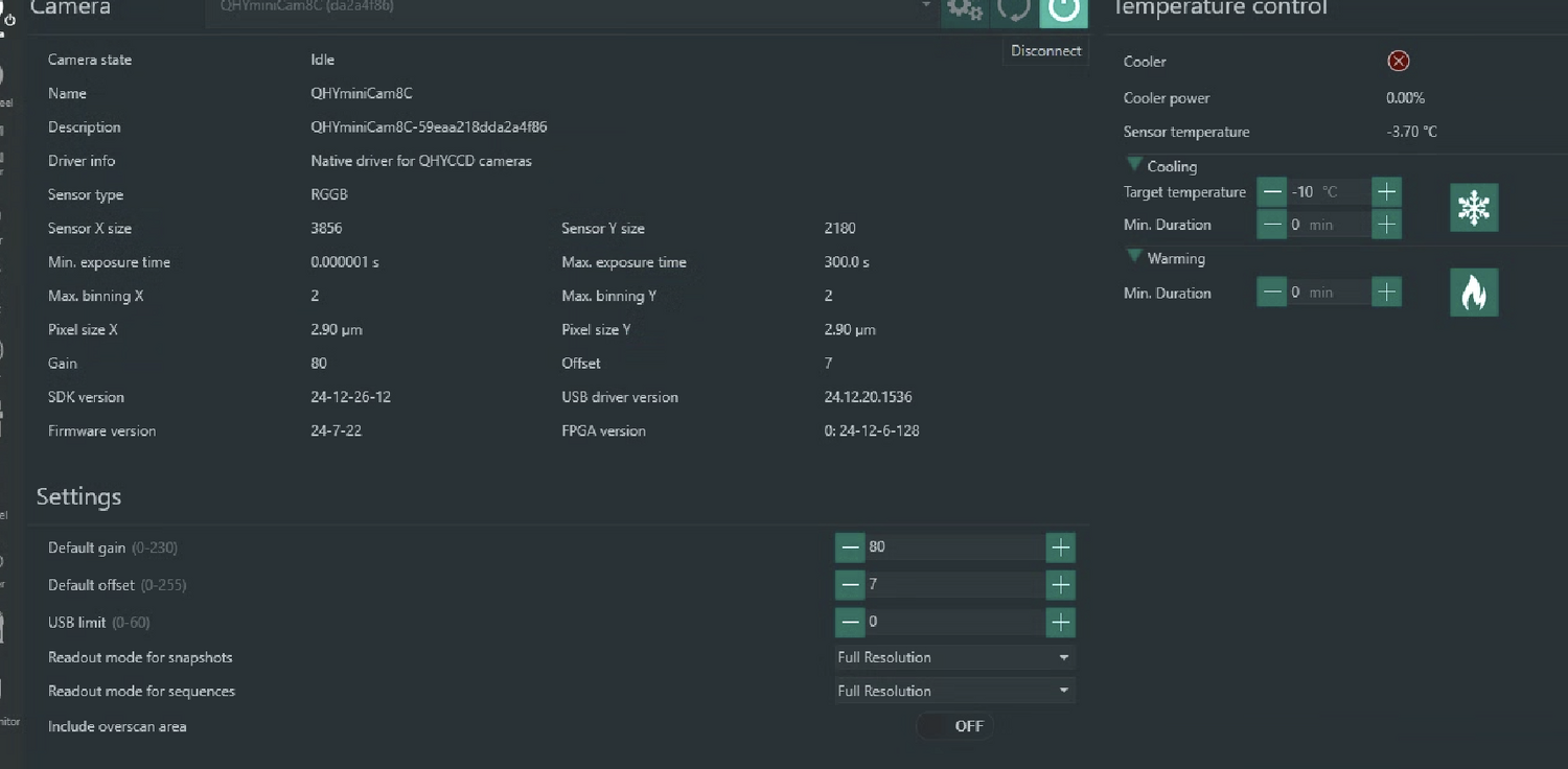

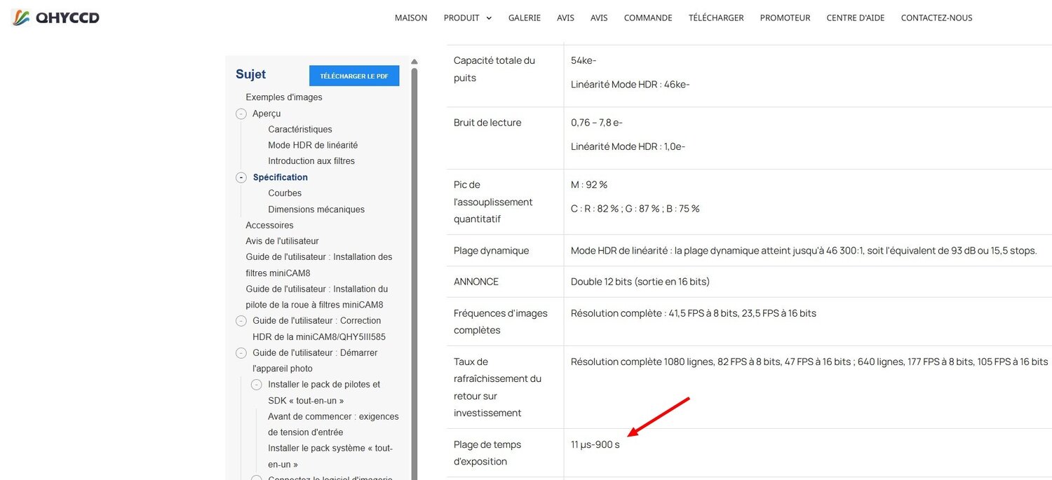

J'ai récupéré ma nouvelle caméra, elle est bien monochrome mais je vois un max exposure time à 300s, comment ça se change?
Sur cette partie de NINA, ça ne se change pas. Ce sont les caractéristiques techniques de ta caméra qui sont affichées, comme le fait que les pixels sont bien de 2.9µm par exemple (tu peux pas le changer ça..). Ce qui est surprenant par contre c'est que ce soit 300s qui est indiqué alors que sur le site QHYCCD Minicam 8 c'est 900s..
C'est peut être un loupé de NINA qui intègre certains drivers ce qui évite de devoir installer le driver ASCOM. Tu peux donc comparer ce qui se passe en connectant ta caméra en ASCOM après avoir téléchargé et installé le driver depuis le site de QHYCCD : https://www.qhyccd.com/download/
Je regarderai sur la mienne, jai pas fait gaffe a ça car chez moi je pose a 300s a f/7 en 3nm donc avec les filtres qhy, sur la sqa55, je n'ai jamais été tenté par aller au delà, au contraire, j'ai baissé.
A vérifier pour la forme en effet, mais quoiqu'il en soit je pense que 5mn devraient suffire dans tous les cas.
oui tout à fait 5mn c'est bien, mais il me semblait avoir vu plus sur certaines vidéos. Après il y a une version beta du allInOne, peut être que c'est là dedans.

il y a 24 minutes, tranquiliste a dit :
Hello @krotdebouk c'est différent de moi car dans NINA ta caméra apparait comme un modèle M, alors que moi c'était bien marqué C.
Salut @tranquiliste !
J'ai donc une Minicam8_zoubia.2.0... C'est une C qui est une affichée M mais avec matrice RGBB. La matrice de Bayer est quand même bien visible sur la capture.
C'est quand j'ai vu du bleu sur la capture NINA que je me suis dit qu'un truc ne collait pas :)
