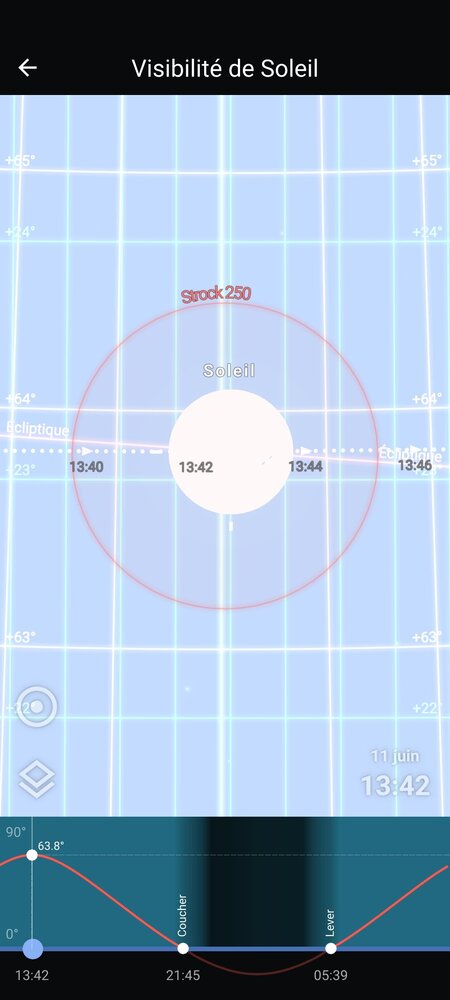

Sur l'application mobile je sélectionne le soleil puis "visibilité" et j'obtiens la courbe de culmination pour le lieu choisi.
Screenshot_2025-06-12-10-57-36-752_com.noctuasoftware.stellarium_plus.thumb.jpg.0b2519fa5c18a672399633c27bd817f2.jpg
