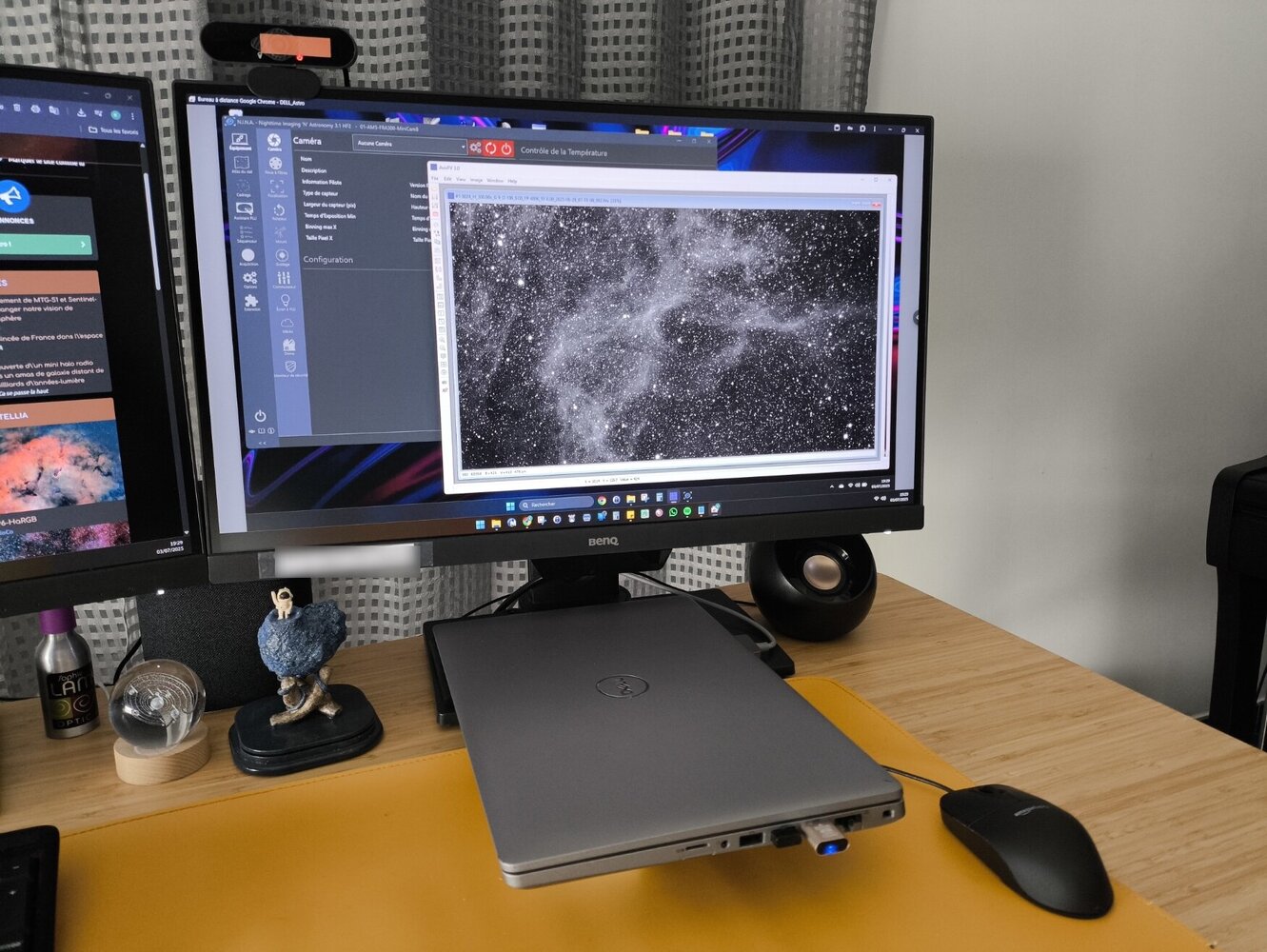

Le HDMI Dummy à 4.88€ FDP compris vient d'arriver.
Sur la photo on voit mon PC astro fermé avec le dongle HDMI et sa petite led bleue, l'écran Google Chrome Remote avec une qualité d'image presque meilleure que sur le PC distant et aucune latence de la souris. @schizophrene : Merci² !
