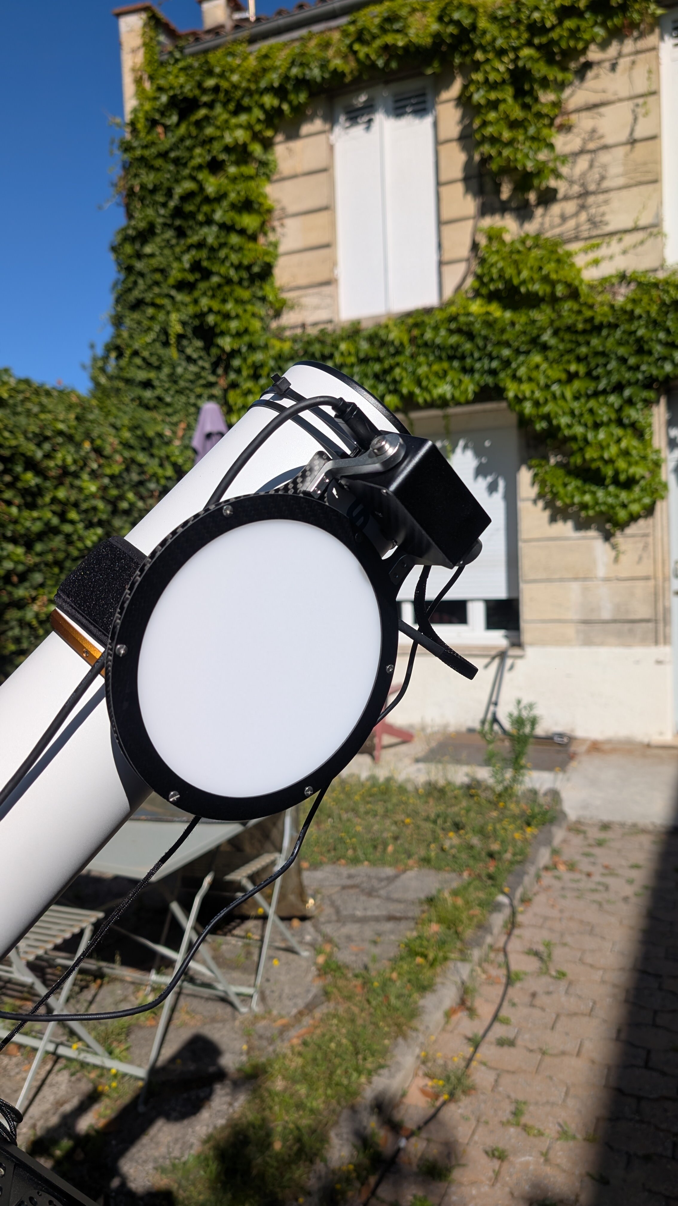

Des photos monté sur ma lunette
WhatsAppImage2025-06-2907_36.51_f45341ee.thumb.jpg.c4b6b434605cdbfe43cd1b3106cbf3fe.jpgWhatsAppImage2025-06-2907_36.42_94678269.thumb.jpg.e394fe3338ea04ab4a180dfef7c630d3.jpg

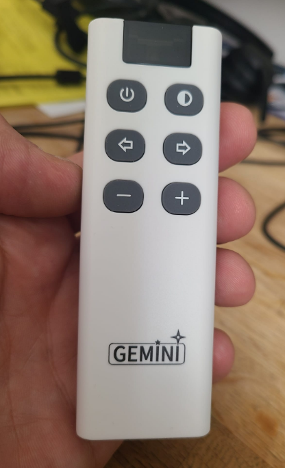

Salut !
Avec mon écran à flat actuel, je ne peux pas avoir la même luminosité entre LRVB (au mini) et SHO (vers la moitié) et donc je dois jouer sur le potentiomètre. L'intensité lumineuse s'adapte automatiquement au besoin ou il faut jouer de la télécommande ?

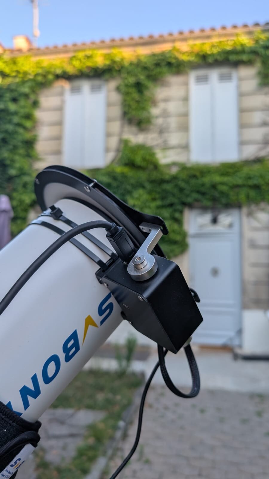

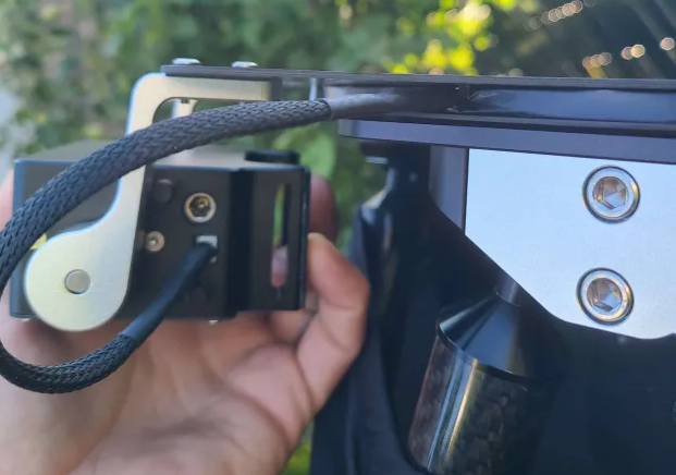

C'est quoi le câble tressé qu'on voit entre panneau e à flat et pare buée de ta lunette ?
alors, je dois t'avouer que j'ai mis la luminosité à 50 quelque soit le filtre et que je "laisse faire"
Le câble tressé par du bloc moteur vers le panel, il s'agit de l'alim du flat panel

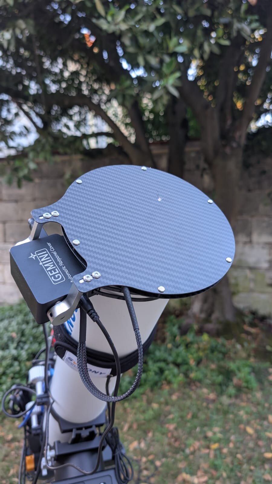

Tu peux nous faire une photo avec le panneau ouvert ?

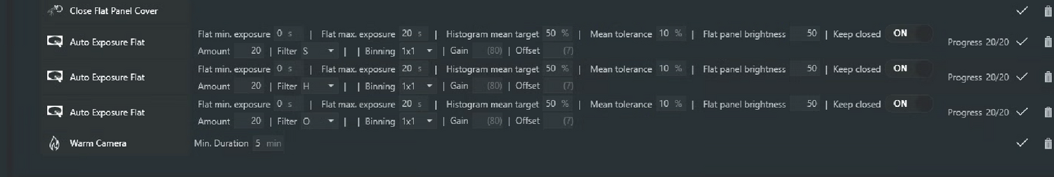

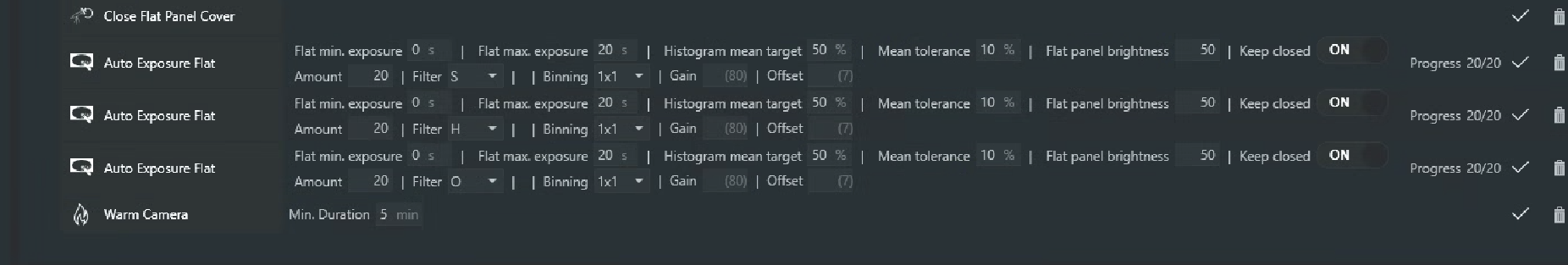

Ok compris, je vois que tu as mis jusqu'à 20 secondes en SHO. Après tout on s'en fiche de la durée puisqu'il fait ça tout seul. Pas mal, merci pour l'info !

Oui au départ, je l'avais mis à 10s mais ça ne passait pas tout le temps

Et voilà

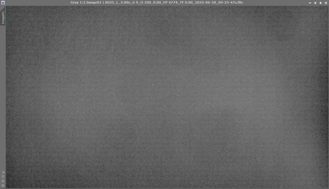

Le plus souvent on ne le voit pas mais sur le flat ça fait des lignes. Ca disparait sur le master flat si elles bougent.
A l'occasion tu pourrais poster un flat de chaque, pas un master.

Super, merci
Je voulais voir de mes yeux le retournement de 270°

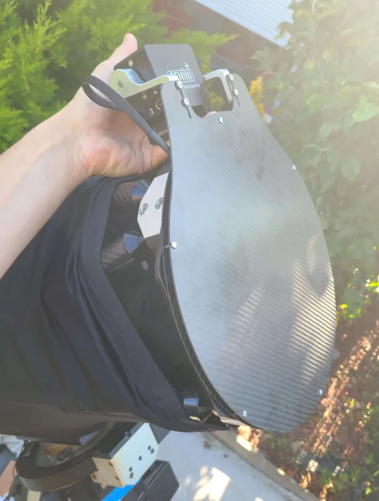

J'ai reçu le mien en version 300mm ce matin
Première impression : c'est lourd !!
Je doute sincèrement qu'avec le bras de levier de dingue que ça fait la fixation avec des colliers soit suffisante pour éviter que ça ne branle de partout.
Seconde surprise : gné ? je ne m'y attendais pas
ça va rester dans le tiroir ce truc. (ça sert à qui et comment et pourquoi ????)
Ensuite sur le RC ça va me poser d'autres problèmes d'installation, on va étudier ça.
Je voudrais le fixer sous le tube pour éviter que le boitier moteur dépasse au dessus (et agrandisse le volume nécéssaire à la future cabane qui va aller autour)
Sauf que en dessous si j'ouvre à 270° ça va venir buter sur le carter du moteur DEC. Pas bien.
Autre contrainte : je ne veux pas ouvrir à 180° pour limiter la prise au vent, et je trouve ça plus sécure.

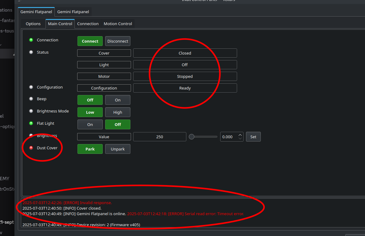

Bien entendu moi c'est Indi. Donc il y a bien un driver qui fait le job, mais il est assez récent (~ 3 mois)
Et donc il est un peu capricieux, je pense que je vais essayer de le débugger et contribuer un peu, c'est la moindre des choses.
(essayez de faire pareil avec l'asiair tiens, ah non faut attendre la 2.4.8.9.f.beta-5 dispo sur Facebook aux early gold members)
Les statut des opérations se met à jour un peu comme il veut et ça finit souvent en rouge.
Je ne pense pas que l'automate d'Ekos apprécie beaucoup,
il faut absolument régler ça sinon tout ce bazar ne sert à rien d'autre qu'à fouarer une des 5 nuits potables de l'année.
En tout cas en "commande manuelle distante" on peu jouer avec, c'est déjà ça.
