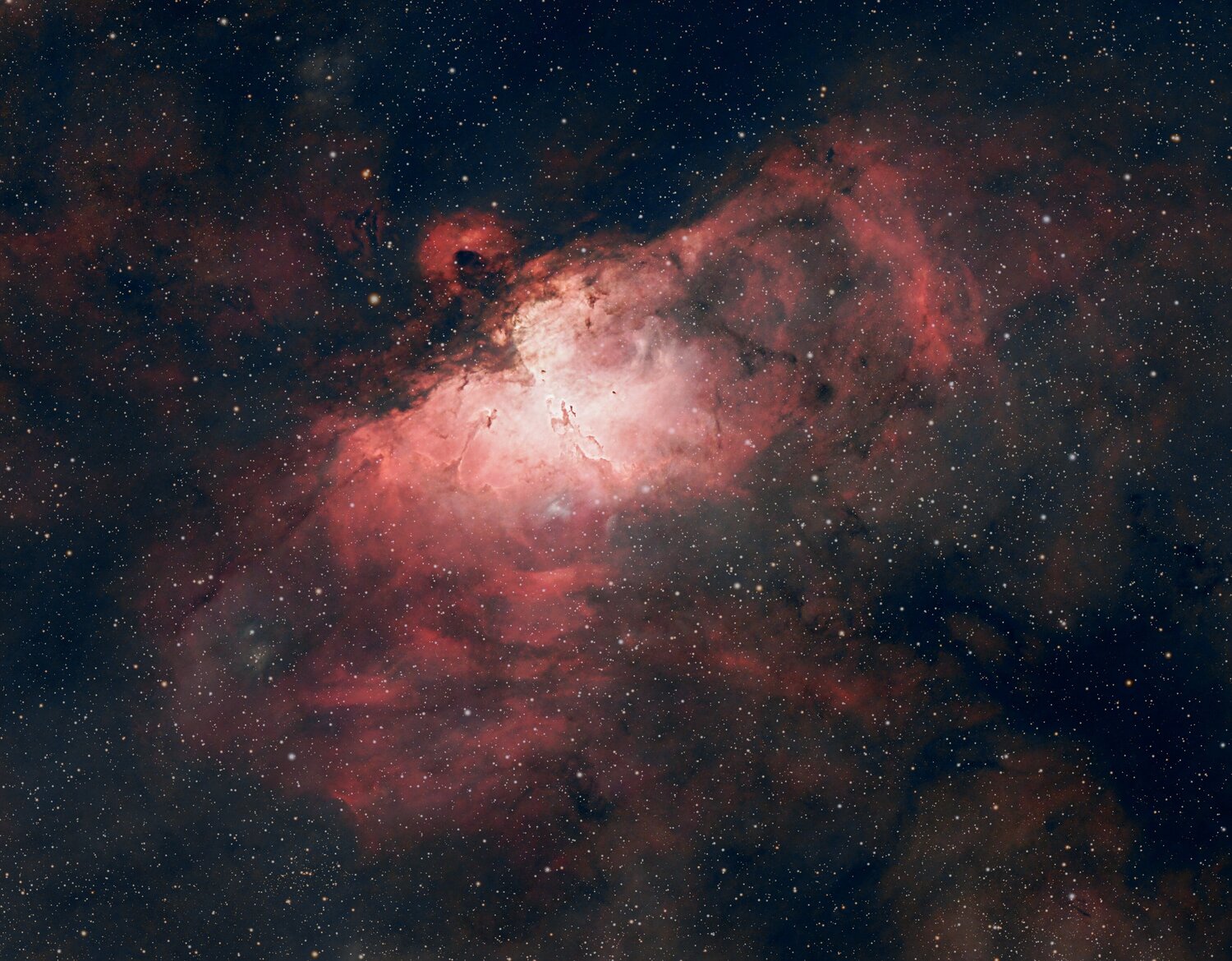

Voici mon premier shoot des piliers dans l'aigle en 160' par pose de 180". Traitement assez simple avec Pix, premier traitement qui en verra certainement d'autres.
Belle journée à toutes et tous 🤗
Cyril
  • J'aime 12
  • Merci / Quelle qualité! 2
il y a 13 minutes, lviatour a dit :
Tu as beaucoup de détails et toutes les extensions, impatient de voir les versions futures ;)
Merci 🤗
Oui, je ne suis pas encore assez familiarisé avec le traitement des étoiles... je fais un peu ça à l'arrache. Il a y encore quelques semaines je ne faisais rien du tout sur les zétoiles alors on va dire que ça évolue tranquillement oublie pas je suis Suisse 😂 comme on dit par chez nous: y a pas le feu au lac 😄
  • Comme je me gausse! 2

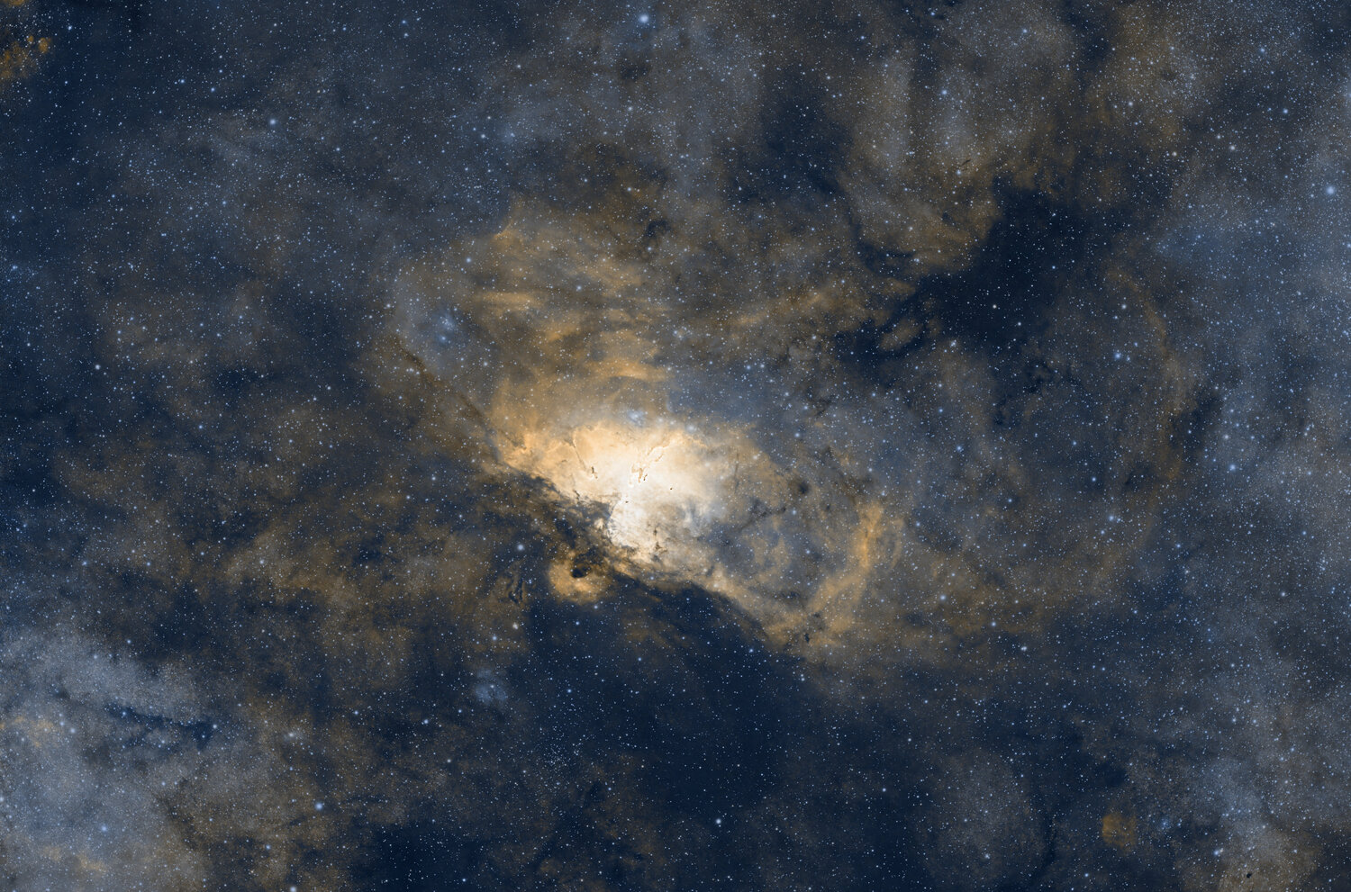

Voici une 2ème version avec le script NarrowBand Normalization et une réduction d'étoiles différente de la première version. Cette fois-ci sans crop sur l'Aigle on a donc tout le champ. Dites-moi ce que vous en pensez...
Cyril
Modifié par Hubus

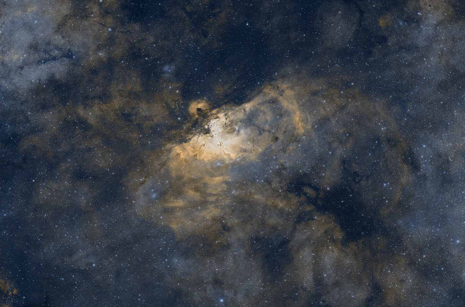

il y a 4 minutes, Hubus a dit :
PS: je comprends pas pourquoi l'image est tournée ainsi alors que j'effectue un mirroir/rotation pour la mettre dans le bon sens 😞 ça casse un peu le truc...
Cyril
J'aime bien par contre le cœur est trop clair. Le NarrowBand Normalization est fait en linaire?  Après pour passer en non linéaire tu peux utiliser le script statisticalstretch qui permet de convertir de linéaire à non linéaire et de régler luminosité/contraste
https://www.setiastro.com/statistical-stretch
Ils ont aussi le même outil pour les étoiles quand elles sont séparées:
https://www.setiastro.com/pjsr-scripts
il y a 57 minutes, lviatour a dit :
J'ai appliqué les script après stretch, fallait pas ?
Avec du recul, aurais-je du également le faire uniquement sur la starless ?
Merci pour tes remarques 🙂
il y a 12 minutes, Hubus a dit :
Oui il faut faire cela avant le stretch, idem pour les étoiles elles doivent rester en rvb il faut donc faire le  NarrowBand Normalization seulement sur la starless :)
je comprends, merci beaucoup :-)
En attendant j'ai simplement retouché avec GIMP pour assombrir le cœur mais je vais reprendre l'affaire depuis le début...
  • J'aime 3
