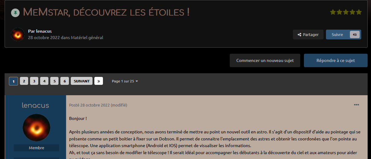

Ici, un autre produit français, apprécié, novateur, à prix accessible, à but commercial qui a sans problème été présenté par les concepteurs sans veto par WA
https://www.webastro.net/forums/topic/229899-memstar-découvrez-les-étoiles/
