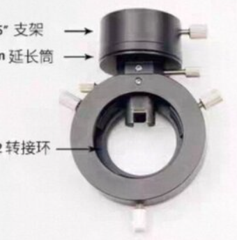

Par ailleurs je me posais des questions sur la pertinence du focuser hélicoïdal proposé en option... ?  de ce que je vois de plusieurs post ici ou sur CN la mise au point à l'air de poser problème parfois (j'ai la 290mm en non-mini)
ZWO OAG with helical focuser - Beginning Deep Sky Imaging - Cloudy Nights
 Ce problème à l'air de se régler en déplaçant un spacer de 0,5mm devant le DO ?
Y a t il autre chose à quoi je n'ai pas pensé ?
Merci d'avance
Modifié par scrfst78
Petite maj : sur un des sites revendeurs chinois il semble indiqué que le porte oculaire hélicoïdal n'est compatible qu'avec les versions mini des caméras zwo
Screenshot_20250809_003137_com_taobao_taobao_TTDetailActivity_edit_760160504104604.jpg

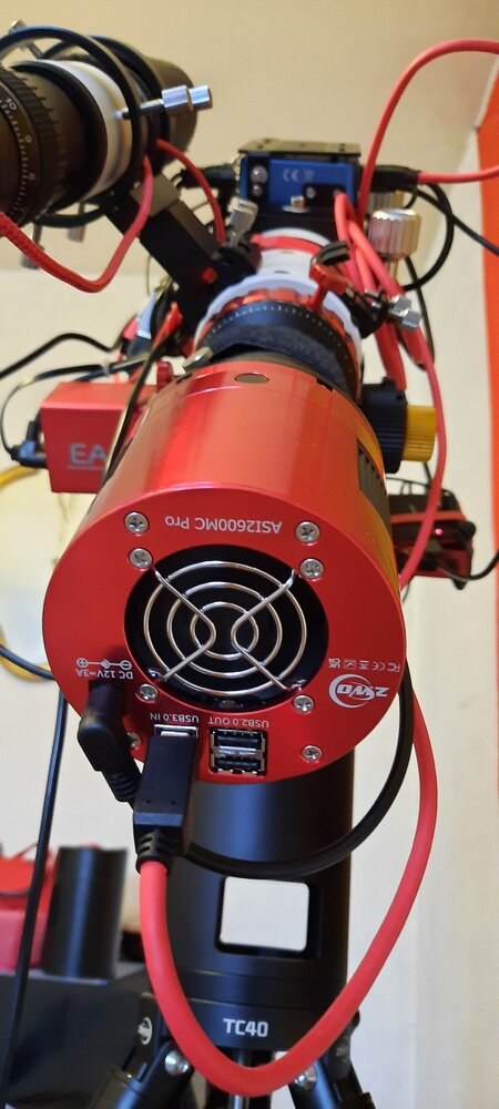

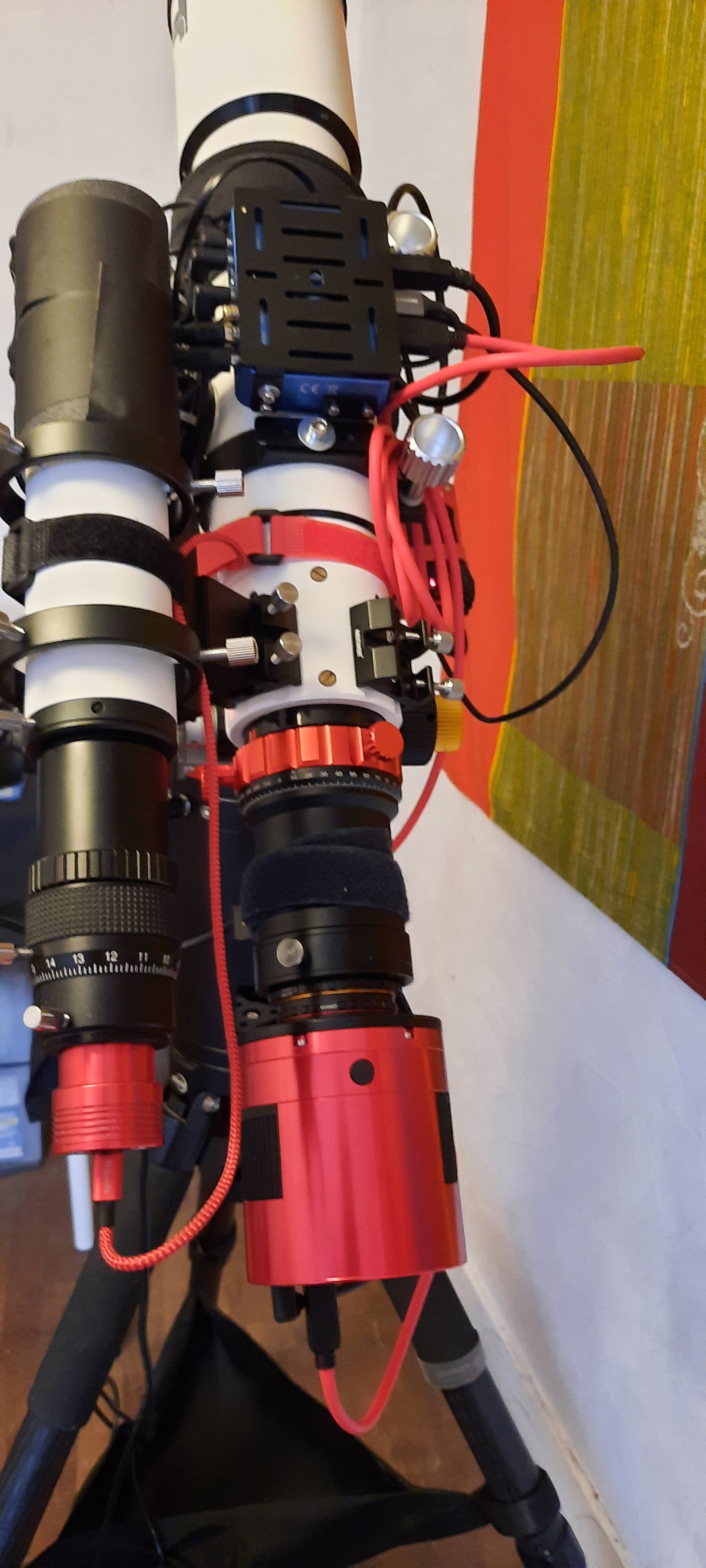

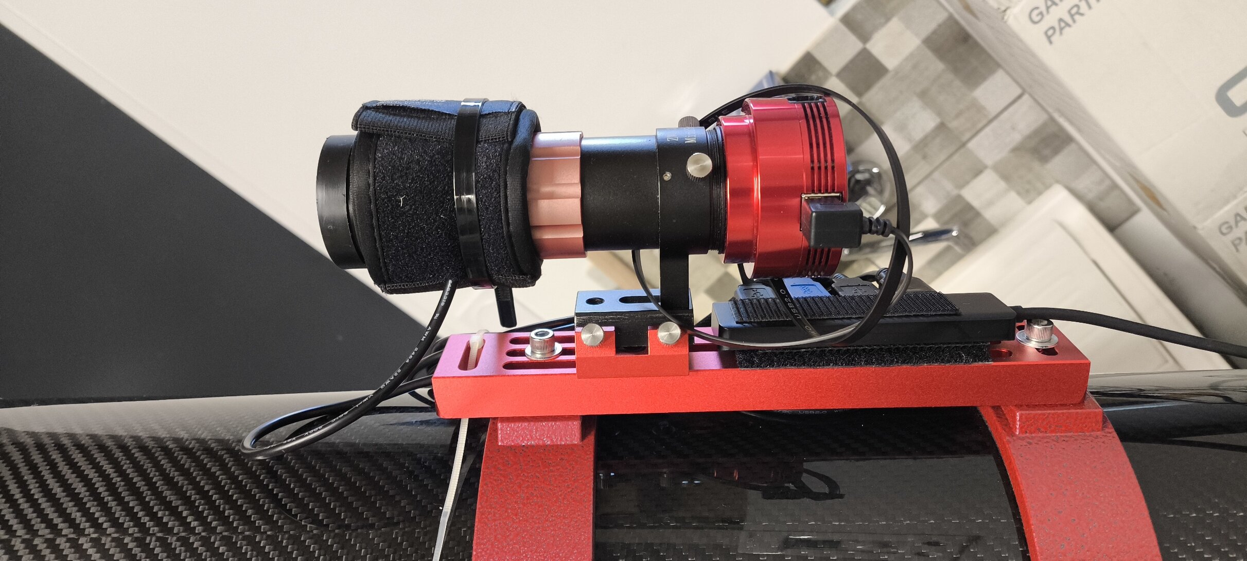

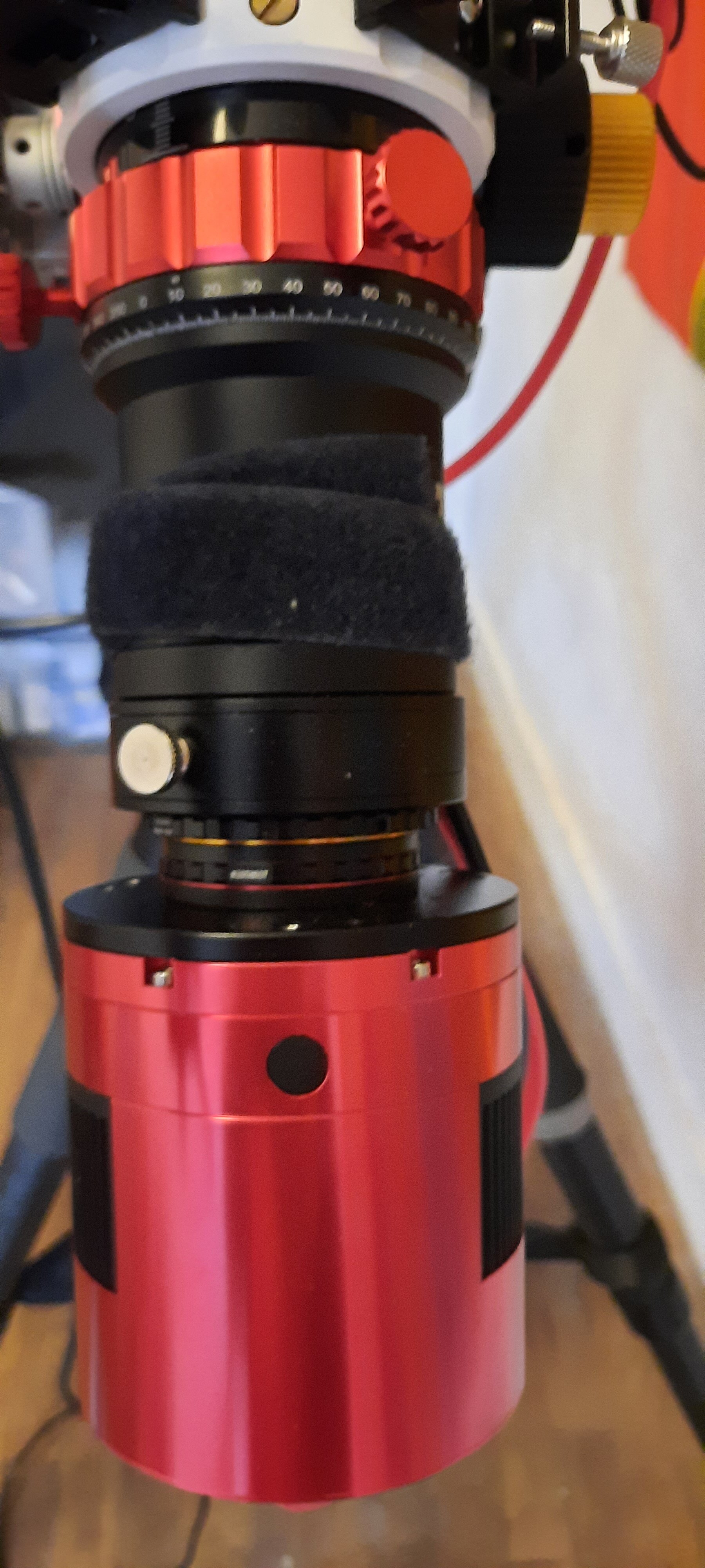

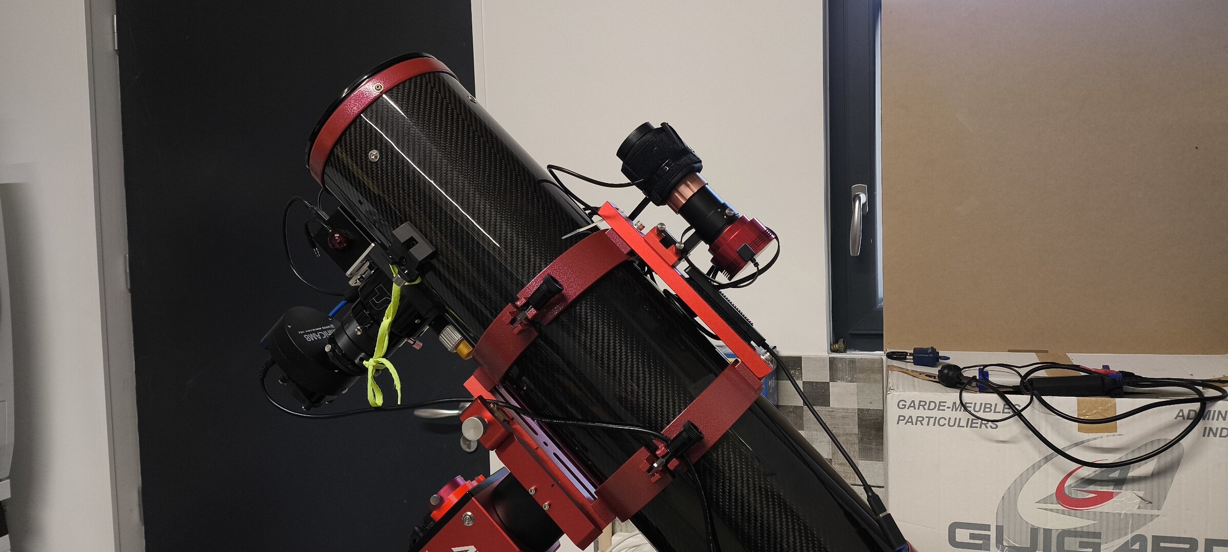

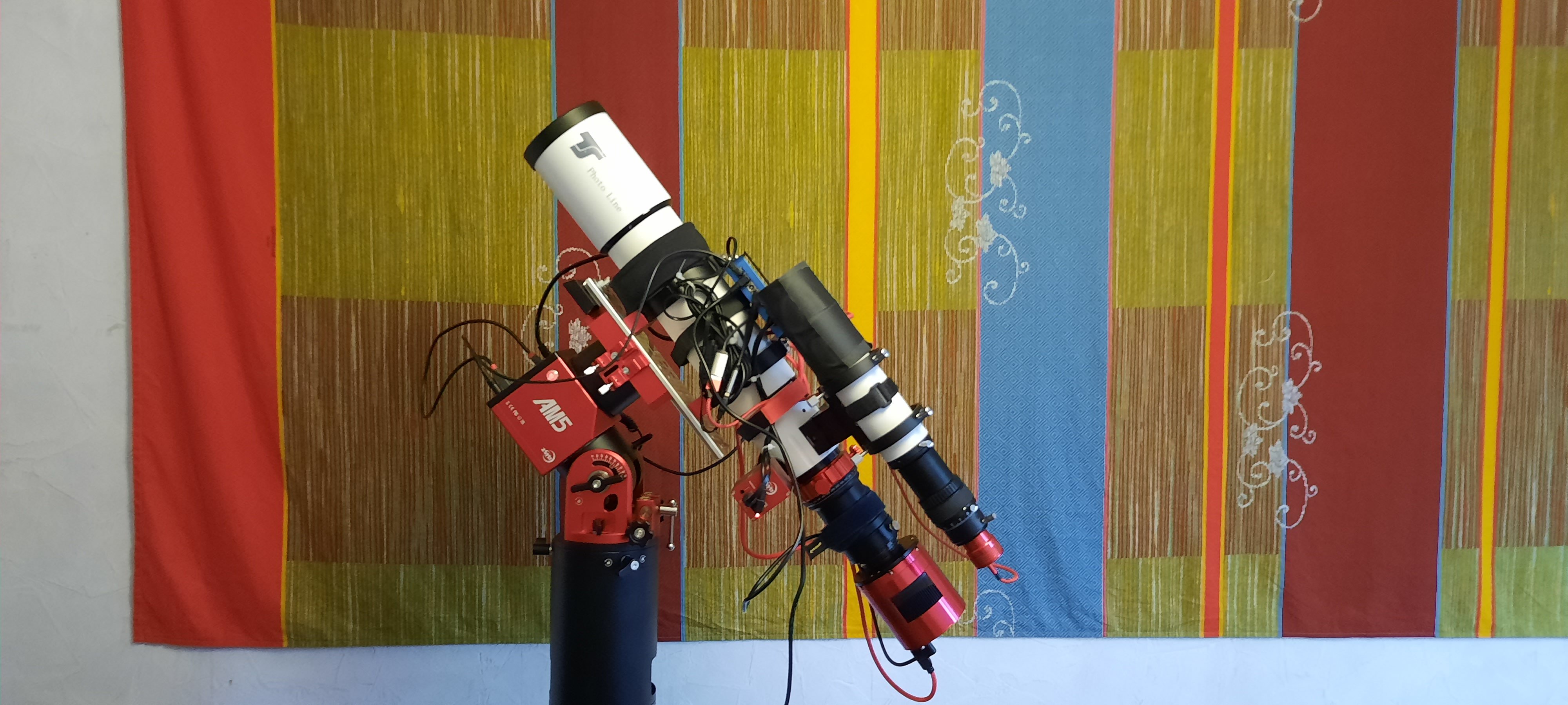

Rebonjour
Moi, j'ai une lulu TS de 50mm qui a déjà le focuseur hélicoidal par défaut. Tu en as pas mal dans les occasions de WA.
Une image parle mieux que de long discours, je te mets quelques photos pour que tu vois à quoi cela ressemble
Les souci que j'ai eu avec mon OAG:
- prisme trop petit + caméra de guidage petit capteur = parfois difficile d'avoir suffisamment d'étoiles pour guider
- réglage fin pour que le prisme soit descendu et ne vienne pas créer une ombre ou mordre sur l'image du capteur principal.
setup_2025_Mars25(1).thumb.jpg.69d296b0108836adb1bb69b220a7cde3.jpgsetup_2025_Mars25(2).thumb.jpg.b470c3b52165da01456cd75190fe3cdd.jpgsetup_2025_Mars25(3).thumb.jpg.3286f6934dc12447d7f87f5a78e9f02f.jpgsetup_2025_Mars25(4).thumb.jpg.bc4179c21c81902c1da85178042e9668.jpg
il y a 37 minutes, kaelig a dit :
Rebonjour
