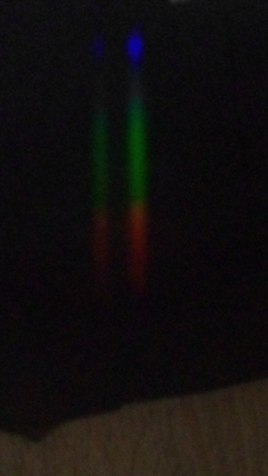

J'ai réaliser un appareil semblable à celui-ci, qui me donne déjà quelques résultats
Fiche_ELEVE_spectre_CD.pdf

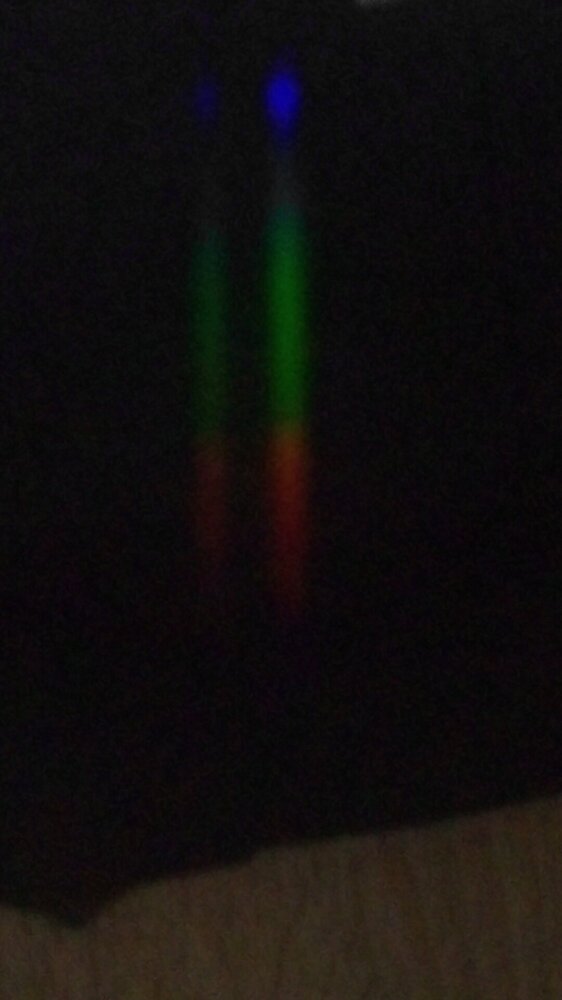

Voilà le spectre du ciel :
Et celui d'une lampe LED :
C'est pas les spectres de krotdebouk mais c'est déjà ça...

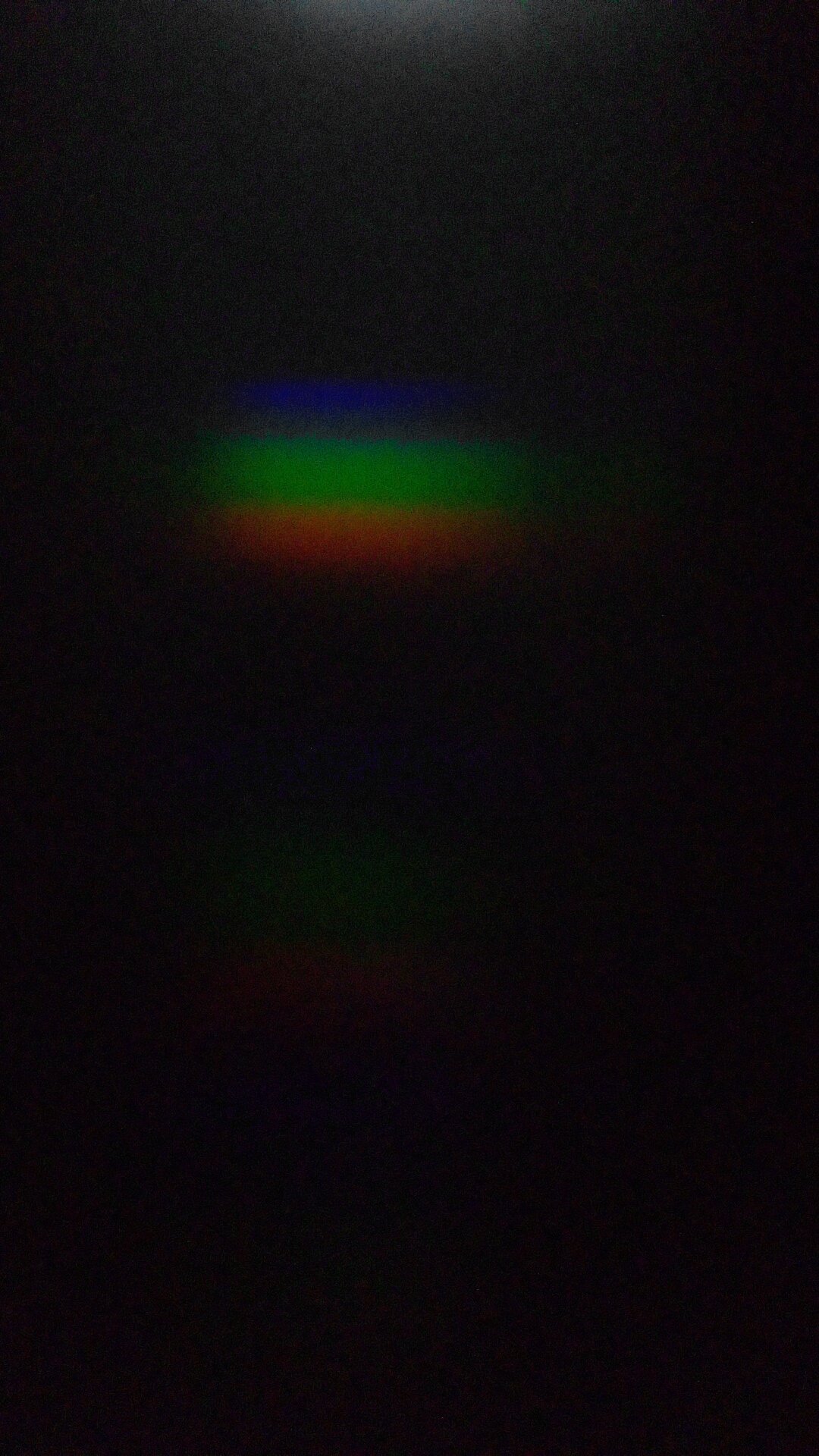

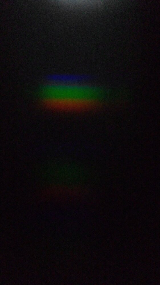

J'ai radicalement modifié les angles d'incidence et d'observation, les observations sont devenues plus précises, voilà une nouvelle image du spectre de la lampe LED...

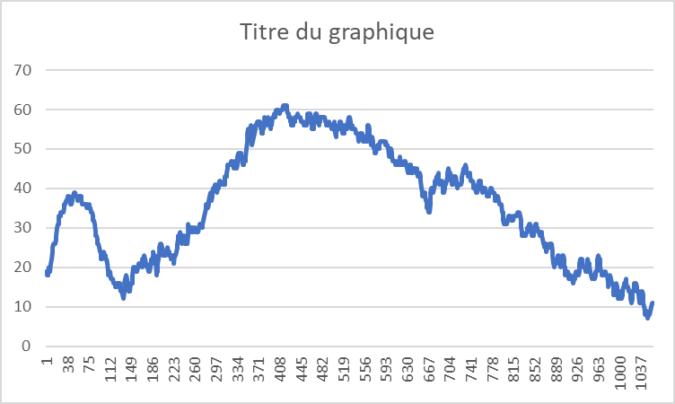

Comment es tu passé de l'image au graphique ?
En me cassant la tête à faire un plug-in sur Gimp afin de récupérer les valeurs de niveaux de gris de chaque pixel sur une image de 1 px de largeur, puis en les introduisant sur Excel 😅.
