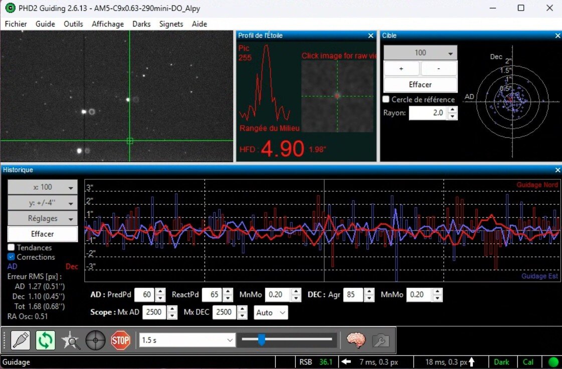

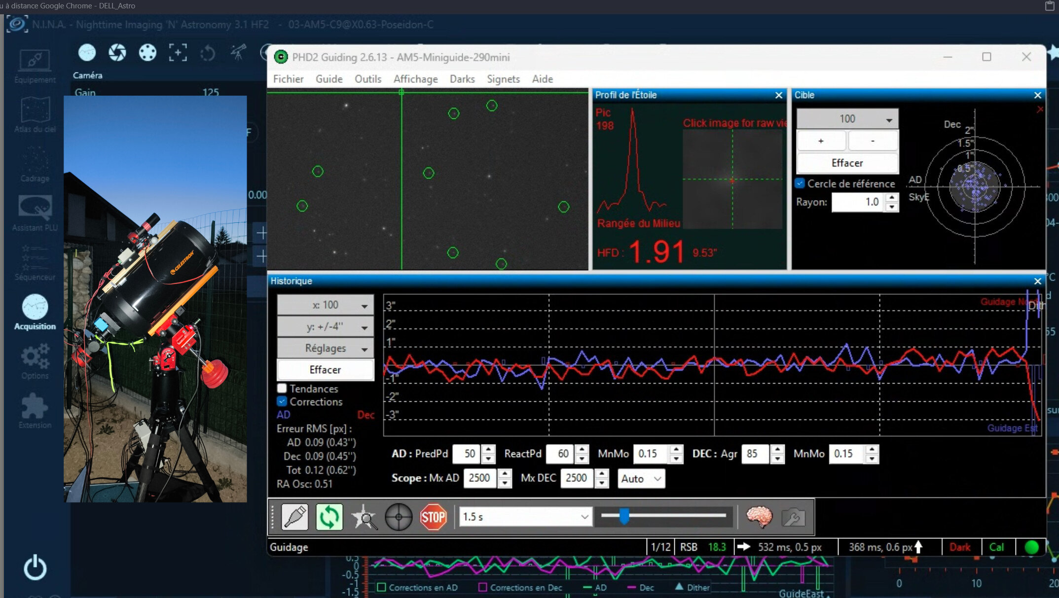

Pour le fun, deux cas assez extrêmes avec mon C9 sur AM5.
1er cas équipé astrophoto (réducteur x0.63) + lunette guide 30/120, rapport entre les deux 9.52 >> RMS 0.62"
2ème cas : équipé spectro, guidage au DO, rapport entre les deux de 1 (même taille de pixels sur guidage et imageur) >> RMS 0.68"
Alors on peut insister sur le fait qu'il faut Absolument être entre 2 et 4 mais pour moi en situation réelle et vécue plusieurs fois, entre 1 et 9.52 c'est absolument pareil.
