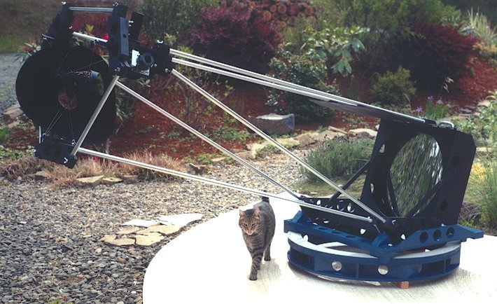

Voici le 400 de Mel Bartels:
http://www.bbastrodesigns.com/trilateral.html
(pas besoin d'escasuperbe)
(c'est transportable)
(c'est faisable)
Patte.
Quelle horreur, oui! I-nu-ti-li-sable!
