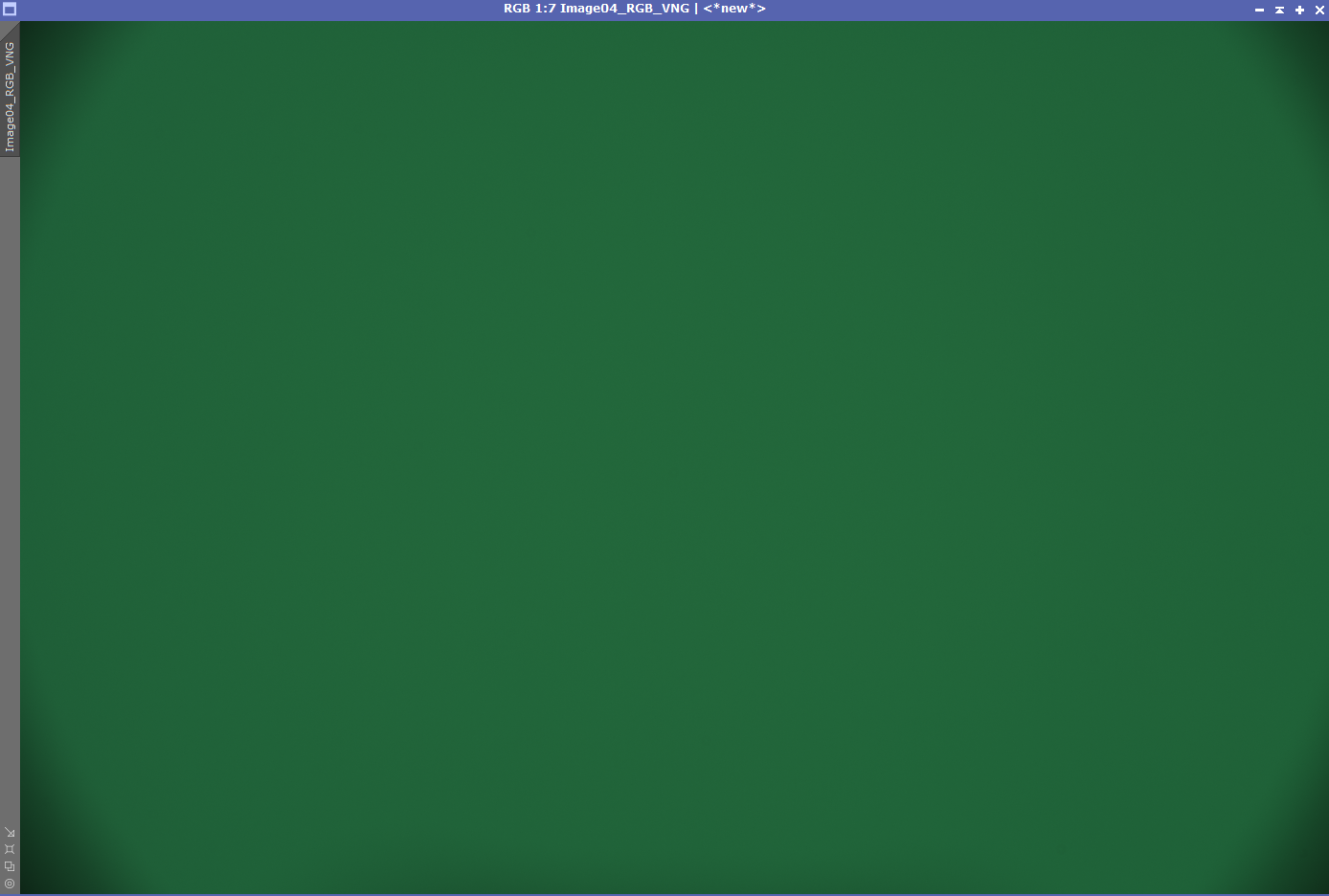

J'ai un correcteur de wynne en 3" qui sort en M68, puis passage en M54 jusqu'à la caméra. Pour le vignetage, ça donne çà:
qui est du au secondaire, pas aux diamètre des raccords.

Bon, le vignettage, j'ai à peu près le même en effet...mais pas de scondaire au milieu de ma lunette...enfin j'ai pas vérifié...(je sors)
