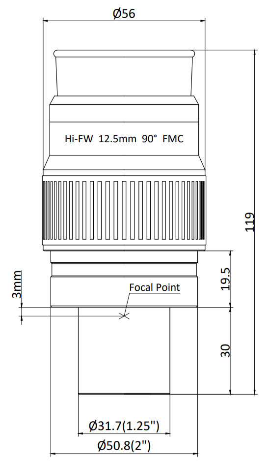

Hors sujet: McFly, je vous que tu possède un occulaire Baader Hi Fw de 12,5 mm. Je cherche justement une paire de cette focale pour une bino maxbright sur un mak 180. Si je puis me permettre la question, j'aimerai te demander tes impressions sur cet oculaire? Est il judicieux pour du planétaire à la bino?
Ce n'est pas un Baader mais un APM, et j'ai peur que son gabarit (et son poids de 550 grammes) l'interdise d'être utilisé en bino.
Ah oui APM en effet, je confond souvent les deux cousins germains :D Je le voyais moins massif, dommage. Merci pour le retour en tout cas.
