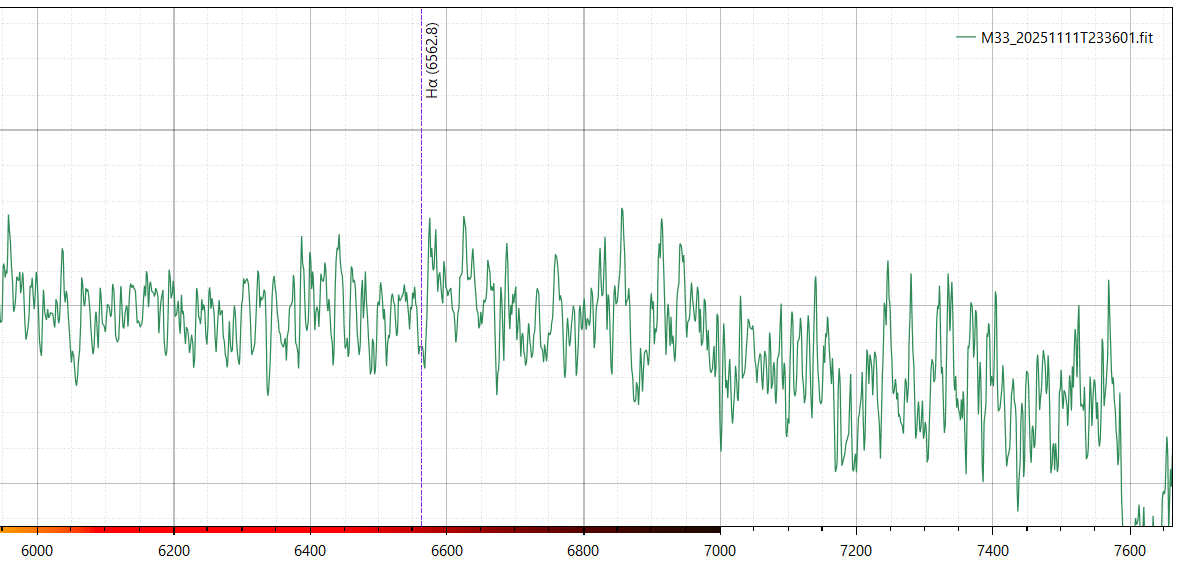

Je continue à faire mes devoirs de spectro avec ce coup-ci la mesure de vitesse de rotation de M33 après avoir un peu loupé la manip sur M82..

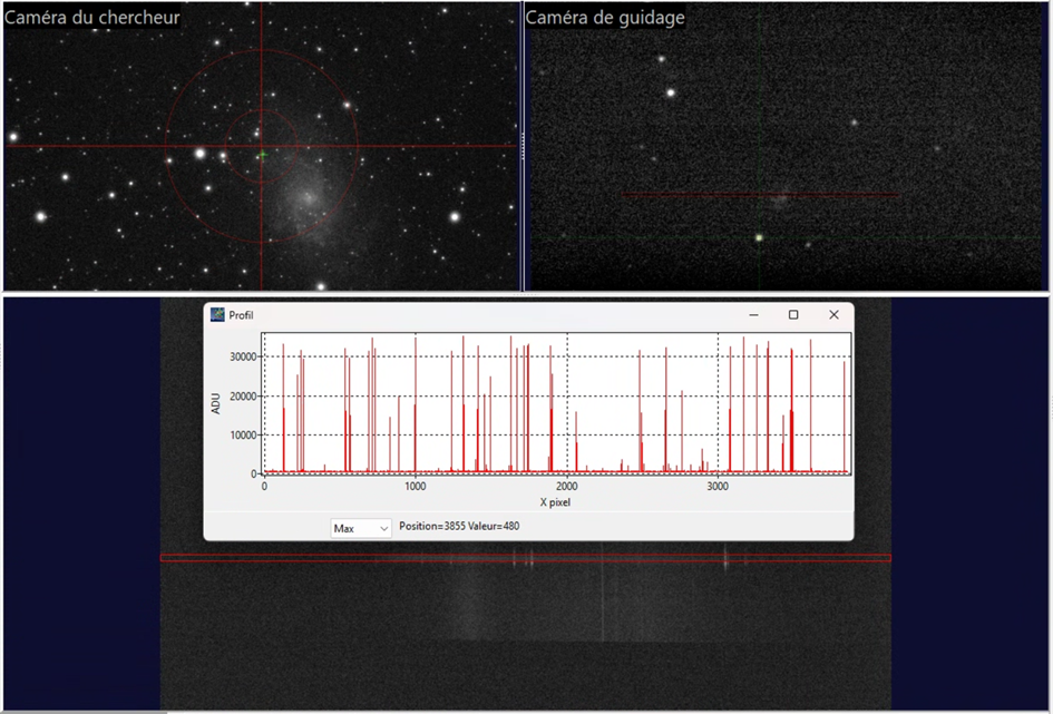

M33 ne rentre pas totalement sur mon image à l'Alpy 600, du moins quand il est monté sur mon C9 à 1480 mm de focale. L'idée est donc de capturer le spectre de deux nébuleuses HII, dans un bras d'abord puis dans le bras opposé.
Forcément ça s'est pas bien passé.. je n'ai pu capturer qu'un seul spectre, celui de NGC604, la nébuleuse HII la plus importante de M33. La deuxième était trop faible pour que j'arrive à la voir et à la caler correctement sur la fente du spectro, le vent ne m'a pas aidé et finalement les nuages ont clôturé le truc !
Ca donne ça avec des émissions en Ha et en [OIII] et la raie aurorale issue de la haute atmosphère terrestre et ça, ça va être bien utile.
Bien que le spectre ait été traité et calibré en longueur d'ondes avec amour, il me reste quand même un décalage (que je ne m'explique pas encore..). On le voit sur la valeur de la raie aurorale qui devrait être à la valeur théorique car pas de shift sur l'atmosphère terrestre, 5579.22 Å pour 5577.35 Å théorique = 1.87 Å de décalage :(

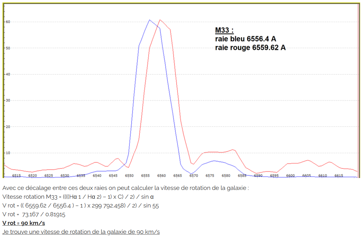

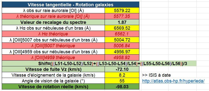

Reste plus qu'à relever les valeurs des raies Ha et les deux [OIII] pour faire une moyenne du décalage Doppler en les ayant corrigées des 1.87 Å de décalage du spectre.
J'ai amené la correction du déplacement de M33 par rapport à la Terre au moment de la capture du spectre (elle s'éloigne de nous à 8.2 km/s).
Pour terminer, il faut prendre en compte l'inclinaison de M33 par rapport à la ligne de visée (55° et vitesse réelle = vitesse mesurée / Sinus 55).
Un Excel plus loin pour faire les calculs et j'obtiens une vitesse de rotation (à l'emplacement de NGC604) de -98.03 km/s : baissez la tête, elle vient vers nous !
Le site Hyperleda indique une vitesse de rotation de 100.1 km/s +/- 1.7 (clic)
Content le type :)

C'était bien l'idée de capturer une nébuleuse dans chaque bras, si possible aux mêmes éloignements du cœur. J'avais vu cette façon de faire ici : https://astronomia-spectro.weebly.com/m33--m61-et-pourtant-elles-tournent.html
J'ai commencé par NGC604 qui est la plus simple à capturer. On la voit (devine) placée sur la fente du spectro avec l'image de la caméra de guidage.
La deuxième nébuleuse par contre, nada. Il faut que j'améliore ma technique d'acquisition, c'est en cours de réflexion..
Je pense, mais avec les réserves du débutant que je suis, que la méthode utilisée dans le lien cité permet de s'affranchir d'une calibration pas super juste. Il a les deux valeurs de décalage, red et blue shift, et dans le calcul il en fait la moyenne (la division par 2). Une mauvaise calibration mais à condition qu'elle soit bien répétée doit annuler l'erreur et l'erreur devient juste :)
Dans son livre, Olivier Garde indique à un moment que la raie aurorale permet de définir l'écart de calibration et de décaler le spectre en conséquence. Puis on mesure les valeurs des raies souhaitées (Ha, [OIII] ici). Je me suis dit qu'intégrer directement la valeur de cet écart dans le calcul revenait au même (le -L50 trois fois dans le calcul du shift).
En farfouillant au sujet du Star'Ex, j'ai pu voir que ce genre de méthode de calibration avec un signal connu capturé en même temps que le spectre (calibration latérale de son petit nom) offre beaucoup d'avantages par rapport à ce que je fais actuellement, les spectres puis les images de la lampe de calibration. Voilà le genre de montage qui permet de remplacer la raie aurorale sur des acquisitions relativement courtes, il y a une lampe au néon et des lampes à incandescence pour les flats.
https://spectro-uvex.tech/?p=9169
Au final, capturer quelque chose dans le bras qui s'approche ou qui s'éloigne importe peu et dans les deux bras peut être pas nécessaire. J'ai la vitesse de quelque chose dans un bras et le but est de mesurer la vitesse tangentielle du disque galactique.

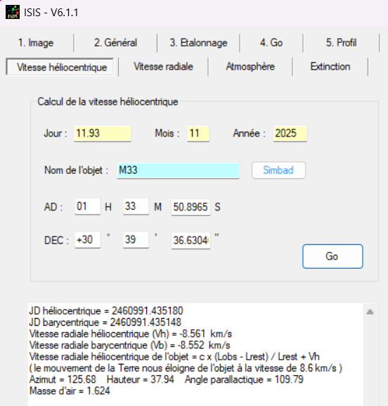

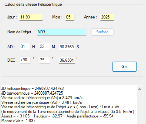

Je l'ai pris en compte et d'ailleurs j'avais fait la capture sur le noyau de M33 pour déterminer cette vitesse de déplacement de M33 mais mon spectre ne me donne rien d'exploitable. Là encore, j'ai du louper un truc..
Je me suis donc rabattu sur le calcul fait par ISIS. J'ai pris l'heure moyenne de mes capture sur NGC604, 22h15 ce qui pour le calcul dans ISIS me donne 0.93 en centièmes de jour, soit au jour.heure 11.93 du mois 11 de 2025. Je viens d'ailleurs de voir que j'ai pris 8.2 km/s au lieu de 8.6 km/s ce qui me donne finalement -98.51 km/s en vitesse tangentielle au lieu de -98.03 km/s.

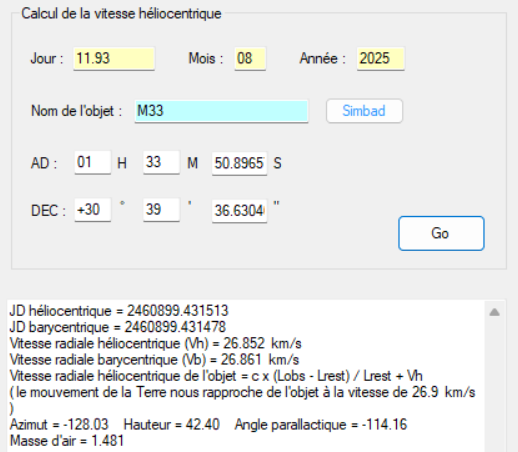

Je ne comprenais pas la valeur donnée par ISIS de 8.6 km/s dans le sens éloignement puisque M33 fait partie de notre groupe local et est donc censée se rapprocher de nous. Un peu de réfléchissement plus tard : la Terre se déplace en moyenne à 29.7 km/s autour du Soleil et suivant la période de l'année, on se rapproche ou on s'éloigne de M33.
On peut le constater en prenant plusieurs dates échelonnées de 3 mois. En mai on s'en rapprochait à 8.5 km/s, en août on s'en rapprochait à 26.9 km/s et aujourd'hui on s'en éloigne.
image.png.cb591384121afbe74ebf0b0f4c88ffed.png image.png.13fd0788a221ba22e3d1f9dba86d3cd9.png
Si j'ai fait des boulettes, les corrections sont les bienvenues !

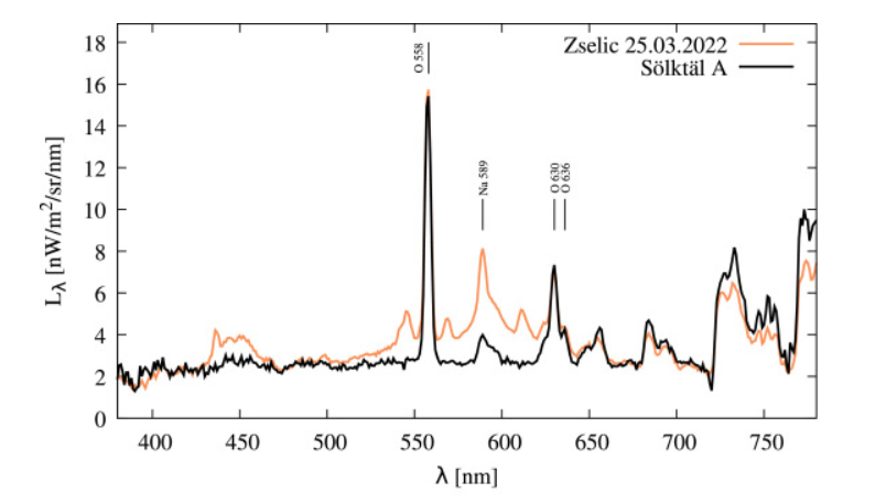

Pour la raie OI, je pense que j'ai compris. J'ai déjà lu cette terminologie de raie "aurorale", mais ça apparaît dans de vieux articles en F, des années 1930. Exemple :
https://hal.science/file/index/docid/205380/filename/ajp-jphysrad_1929_10_6_219_0.pdf
O garde la reprend dans son bouquin, mais je trouve que c'est un peu mal adapté. C'est une raie verte, donc rien à voir avec les lueurs rouge et rose qu'on a eues l'autre matin. Je crois que c'est ce qu'on appelle maintenant l'airglow, qui existe en permanence dans la haute atmosphère mais qu'on ne peut imager que depuis des sites très noirs. Et que ton spectro capte très bien.
https://www.sciencedirect.com/topics/chemistry/airglow
Du coup, rien à voir avec l'aurore, vu que la nuit où tu as imagé M82, ben y avait pas.
