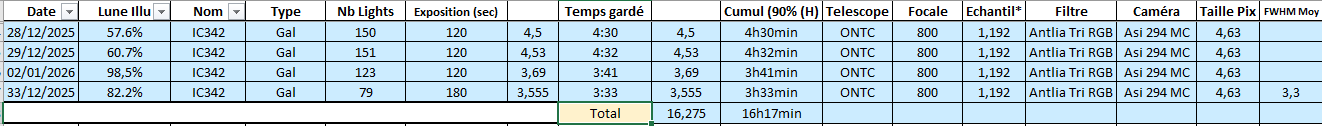

  • 90% de poses de conservées  (16h17 sur 4 nuits)
  • Echantillonnage : 1.192
  • Illumination Lune : 57% et 82% :)
  • Angle de rotation 210 °
  • FWHM médiane : 3.3, normal en même temps :p

Combien de poses de combien de temps tu as fait ?
Je l’es shooter fin décembre, pas évidente celle-la 😉
Salut ,
16 h, j'ai mis les temps de pose dans le post, c'est mon excel qui me permet de suivre les cibles lol 😁
Et oui j'ai lâché l'affaire a 16 h 🤣
A plus
Nico

à l’instant, Tiyann a dit :
Ah ouais, j’avais pas vu le bandeau Excel, va falloir que je pense à acheter des lunettes  moi 😅
