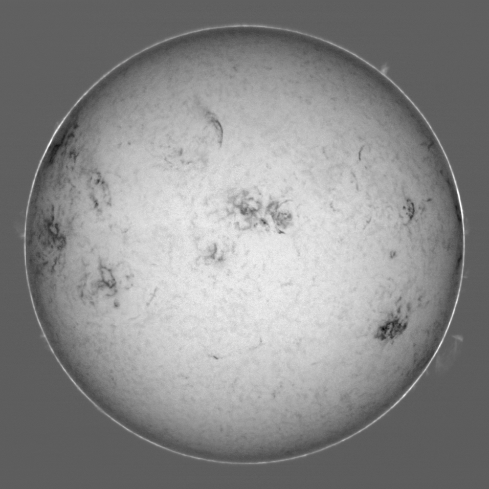

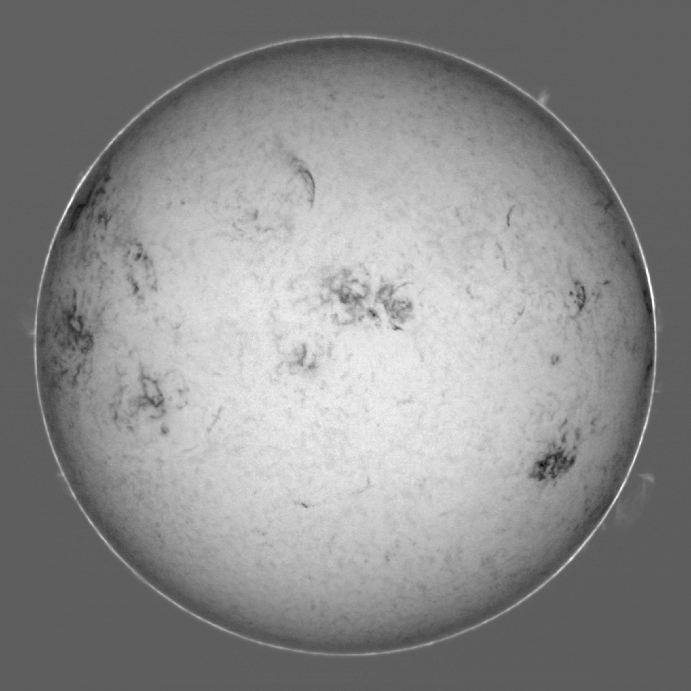

Pour finir, le premier résultat en Ha avec un traitement par INTI et INTI Partner (stack de 4 sur 5, passage de nuages sur le 3ème scan..) .
Ca reste à améliorer mais je sens qu'il y a un petit potentiel avec cet outil :)

Suite des essais au foyer de ma FRA300 en appliquant les recommandations des concepteurs, genre le binning x2, une ROI la plus petite possible, les vitesses de scan/fps cohérentes et bizarrement, c'est mieux.. En résumé : ASI678M, bin2, 550 fps, scan @ 0.25°/s, 10 captures auto (SharpCap + script) puis traitement par INTI. Le stack des 10 images est fait avec INTI Partner et les traitements "esthéticosmétiques" avec Pix (ben oui, on se refait pas :)).
C'est pas tout à fait ce que me donnait mon ex-Lunt 60, on n'en est pas très loin mais ce n'est pas le même prix.. Il y a certainement à affiner côté durée d'exposition sur les protus (deux séries de scans avec temps d'expo diférents disque/protus) et surtout ça permet de faire beaucoup d'autres choses, le §10 du bouquin qui va bien.
