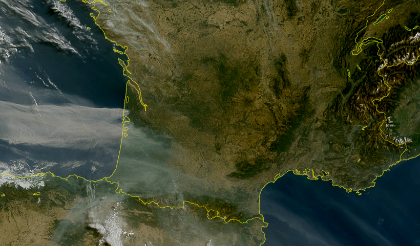

A Nice, il y a quelques jours dans la matinée, une langue de fumée à haute altitude a coloré le Soleil de la couleur caractéristique des incendies, cette couleur orangée.
En regardant sur les images satellites, cela venait des incendies au nord de Madrid … … …
